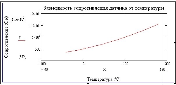

Построив на основании Таблицы 1 график в Mathcad (Рисунок 2), можно увидеть зависимость сопротивления аналогового датчика от приложенной температуры. Исходные данные таблицы взяты из технического описания KTY84_130. Функция имеет практически линейный характер, лишь с небольшим отклонением на высоких температурах.
Рисунок 2. График зависимости сопротивления датчика от температуры.
