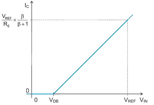

где β – коэффициент передачи тока Q1. На Рисунке 2 показана вольтамперная характеристика преобразователя.

Рисунок 2.
При коэффициенте передачи тока транзистора 2N3904 приблизительно равном 230 коллекторный ток меньше эмиттерного на 0.44%. Чтобы снизить эту ошибку можно заменить Q1 либо составным транзистором Дарлингтона, либо каскадным соединением двух биполярных транзисторов. Входное напряжение VIN можно снимать непосредственно с движка потенциометра P1, или же брать от внешнего источника.
Если, к примеру, вы выбрали VDB = 0.1×VREF, VDB = VED то из Уравнения 1 будет следовать RD = 9RE. Теоретическая зависимость выходного тока от входного напряжения представлена графиком на Рисунке 2.
