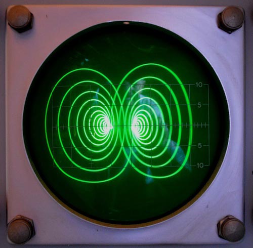

Несмотря на разнообразные экранные заставки, поддерживаемые всей мощью современной компьютерной графики, нас по-прежнему продолжают впечатлять аналоговые картинки (Рисунок 1), известные как квадратурное искусство, которые могут быть получены с помощью осциллографа, генератора прямоугольных колебаний переменной частоты и RLC резонансной схемы (Рисунок 2). Эти картинки можно использовать для развлечения молодых и далеких от техники посетителей вашей лаборатории. Чаще всего изображения на экране имеют характер спиралей. Как вы думаете, на что они похожи?
Простая схема рисует картинки на экране осциллографа
Рисунок 2. RLC цепь для формирования изображения двойной спирали.
Частота прямоугольных импульсов примерно в 10 раз ниже резонансной частоты RLC цепи. С ростом частоты генератора двойная спираль начинает раскручиваться, пока не превращается в одиночный круг. Сигналы подаются на входы каналов вертикального и горизонтального отклонения осциллографа, развертка не используется. Поскольку мы работаем со звуковыми частотами, прекрасно подойдет самый дешевый осциллограф.

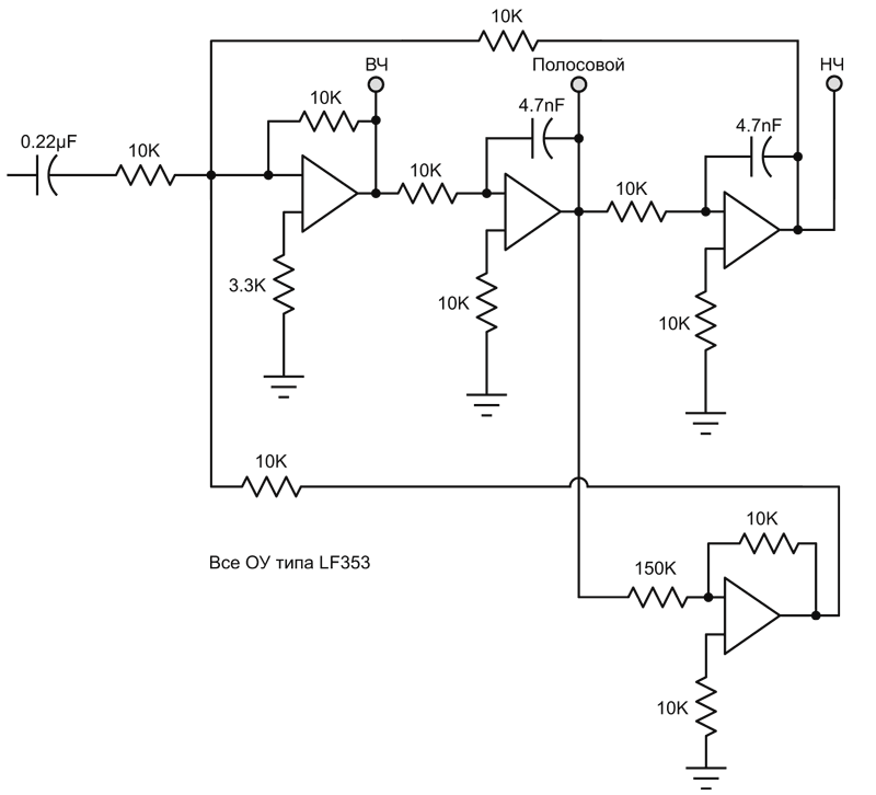

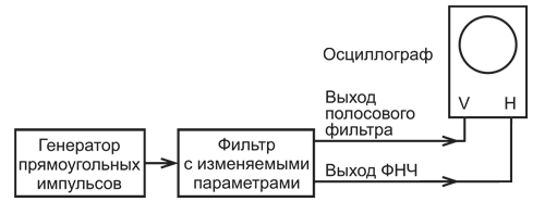

Рисунок 3. Фильтр с изменяемыми параметрами для формирования изображения двойной спирали.
Более универсальную схему можно создать, заменив RLC цепь фильтром с изменяемыми параметрами. Как показано на Рисунке 3, пластины вертикального отклонения осциллографа подключены к полосовому выходу фильтра, а пластины горизонтального – к низкочастотному выходу.
Рисунок 4. Схема фильтра с изменяемыми параметрами.

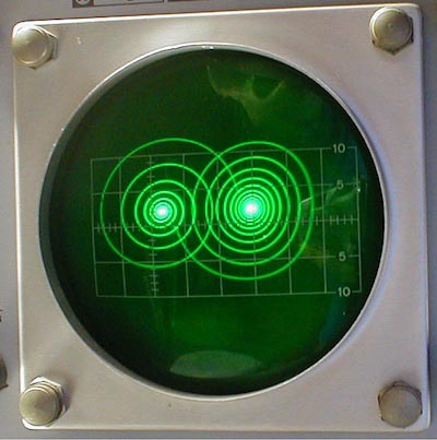

Схема фильтра с изменяемыми параметрами изображена на Рисунке 4, а на Рисунке 5 – формируемое этой схемой изображение.
Рисунок 5. Изображение, получаемое с помощью фильтра.

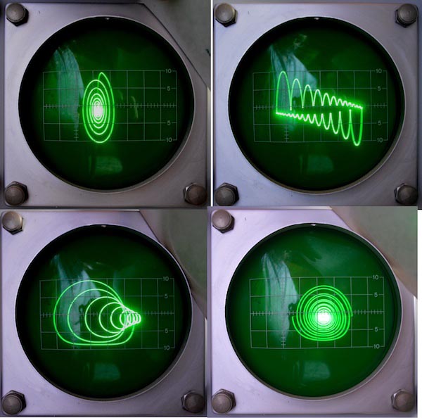

Как видно из Рисунка 6, меняя форму входного сигнала, можно получать разнообразные результирующие изображения. Например, короткие импульсы, в отличие от прямоугольных, формируют на экране единственную спираль, а треугольные импульсы приводят к появлению петель. Использование ВЧ выхода фильтра вместо НЧ или полосового выхода дает возможность сформировать много различных картинок.
Рисунок 6. Остальные сигналы можно получить с помощью фильтра с изменяемыми параметрами.
