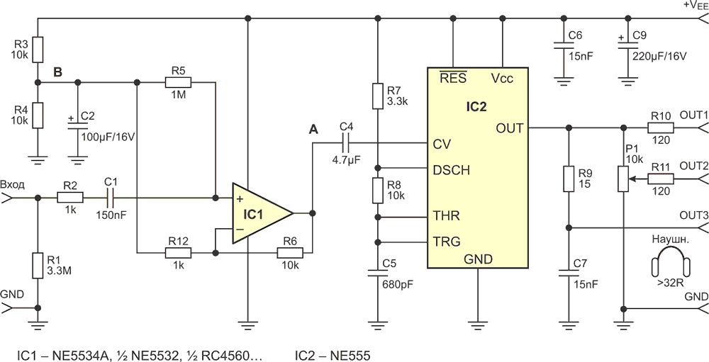

На Рисунке 1 изображена схема первого варианта усилителя на операционном усилителе и таймере 555. Схема сохраняет работоспособность и при использовании КМОП версии интегрального таймера (например, LMC555), но следует учитывать, что нагрузочная способность этой микросхемы ниже. Преимуществом КМОП версии является высокая рабочая частота.
Усилитель класса D для наушников на таймере 555
Рисунок 1. Принципиальная схема усилителя для наушников на операционном усилителе и таймере 555.
Коэффициент усиления первого каскада (AV1), устанавливаемый с помощью резисторов R6 и R12 равным 11, вычисляется по формуле:
Частота таймера f в отсутствие входного аналогового сигнала на выводе CV зависит от номиналов резисторов R7, R8 и конденсатора С5, и вычисляется по стандартной формуле:
Выходной сигнал NE555 выводится на контакты разъема OUT1, OUT2 и OUT3. Резистор R9, конденсатор C7 и нагрузка образуют фильтр нижних частот для высокочастотных составляющих спектра сигнала, создаваемых микросхемой таймера. Отсутствие фильтра может стать причиной излучения помех, которые могут нарушить работу чувствительной электроники, окружающей усилитель. Частота среза фильтра должна быть насколько возможно низкой, а сопротивление наушников должно быть как можно выше.

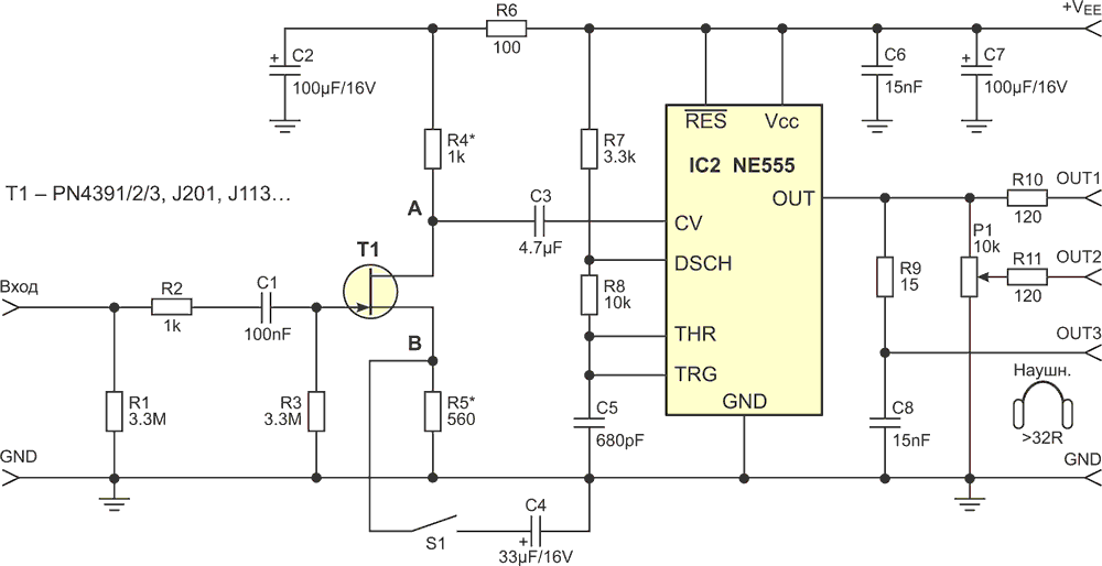

Для предварительного усиления звукового сигнала и увеличения входного сопротивления схемы вместо операционного усилителя на входе микросхемы 555 можно использовать полевой или биполярный транзистор.
Входной каскад схемы, изображенной на Рисунке 2, выполнен на полевом транзисторе (JFET). Сопротивления резисторов R4* и R5* должны быть минимально возможными для данной схемы. Они должны обеспечивать определенный коэффициент усиления, но, в то же время, для эффективного управления микросхемой таймера предварительный усилитель должен иметь низкое выходное сопротивление.
Рисунок 2. Схема усилителя для наушников на микросхеме 555 с входным каскадом на полевом транзисторе.
При отсутствии входного сигнала, постоянное напряжение между точками A и B должно быть равно примерно VEE/3.
Вторая схема проще первой, но в ней для установки требуемого коэффициента усиления придется подбирать сопротивления резисторов R4* и R5, причем, не только под конкретный тип выбранного транзистора T1. Проблема в том, что даже параметры полевых транзисторов одного типа могут различаться более чем в четыре раза. При замкнутом переключателе S1 коэффициент усиления T1 будет максимальным.

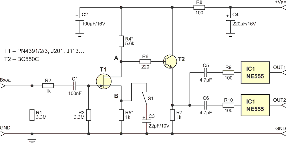

Улучшить нагрузочные характеристики полевого транзистора может биполярный транзистор T2 (Рисунок 3). К тому же, он позволит увеличить сопротивление резистора R4*, чтобы повысить коэффициент усиления T1.
