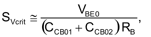

Для схемы на Рисунке 1б критическим значением скорости нарастания коммутируемого напряжения будет:
(1)
где
VBE0 ≈ 0.7 В, типичное напряжение, при котором открывается кремниевый транзистор,
CCB01 и CCB02 – емкости коллектор-база транзисторов Q1 и Q2.
В связи с тем, что емкости этих конденсаторов уменьшаются с ростом напряжения коллектор-эмиттер, в уравнении (1) следует использовать максимальные значения емкостей. Для транзисторов, использованных в схеме на Рисунке 2, емкости можно оценить величиной CCB01 + CCB02 < 20 пФ. При RB1 = RB2 = 6.8 кОм это дает SVcrit ≈ 5 В/мкс, что значительно меньше типичной для монолитных тиристоров скорости, достигающей SVcrit ≈ 100 В/мкс. Ситуацию могло бы исправить снижение сопротивлений резисторов RB1 и RB2, однако за это пришлось бы заплатить потерей чувствительности затвора. (Изображенная на Рисунке 1б схема может быть сделана настолько чувствительной, что для ее включения будет достаточно тока порядка 100 мкА – одной десятой от тока управления, типичного для маломощных монолитных тиристоров).

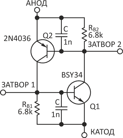

Устойчивость тиристора к dV/dt можно значительно повысить
Рисунок 2. После добавления двух керамических конденсаторов емкостью 1 нФ схема перестает реагировать на скачки ∆V анодного напряжения с уровнями до 10 В.

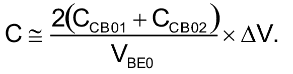

Однако есть способ, показанный на Рисунке 1в, который позволяет увеличить критическую скорость нарастания напряжения, сохранив низкий отпирающий ток затвора. Если параллельно переходам база-эмиттер NPN и PNP транзисторов включить по конденсатору C, критическую скорость нарастания, теоретически, можно сделать бесконечной. Величина емкости C равна:
(2)

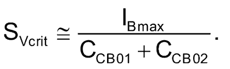

Для простоты здесь принято, что нарастание анодного напряжения во время скачка на величину ∆V происходит по линейному закону. Практический предел определяется максимально допустимым током базы используемых транзисторов:
(3)
Допустив, что IBmax = 200 мА, из уравнения (3) мы получим вполне правдоподобное значение SVcrit ≈ 100 кВ/мкс.
В результате экспериментов для схемы на Рисунке 2 был выбран PNP транзистор 2N4036, отличающийся самым уверенным и надежным переключением. Его максимальный базовый ток равен 500 мА, а максимальный ток коллектора – 1 А. При скачкообразных изменениях напряжения на аноде изображенного на Рисунке 2 дискретного тиристора (∆V = 9 В за 30 нс, или 300 В/мкс) не произошло ни одного включения.
