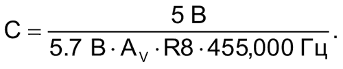

Если коэффициент усиления дифференциального усилителя обозначить как AV, то при напряжении 5 В найти максимальное значение измеряемой емкости можно с помощью формулы
В нашем случае AV = 10, поэтому C = 128 пФ. Для измерения меньших значений просто увеличьте сопротивление R8.
Измеряемый конденсатор должен заряжаться и разряжаться полностью, но для измерения бóльших емкостей слишком сильно уменьшать сопротивление R8 нельзя. Лучший способ расширить диапазон – понизить частоту, например, с помощью счетчика 4060, выбрав один из десяти его выходов. Окончательная точная настройка схемы может быть выполнена изменением сопротивления R8 и коэффициента усиления усилителя.
