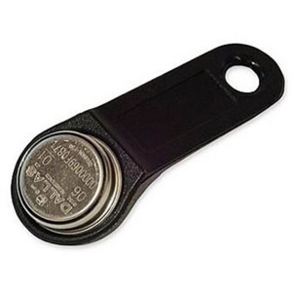

Популярные ключи семейства Dallas (Рисунок 1) имеют однопроводной интерфейс управления и отличаются высокой механической прочностью. Для передачи данных нужно соединить между собой сигнальные провода приемника и передатчика. Далее программа приемника сканирует код и выдает результат на исполняющее устройство в виде логических «0» или «1».
Электронный ключ на основе поломанной USB флешки и контроллера Atmel
Рисунок 1.
При всей надежности и простоте этой системе присущ один недостаток. Для срабатывания исполнительного устройства поднести ключ к считывающему датчику нужно только один раз. Для открывания дверного замка это наилучший алгоритм. Но контролировать присутствие ключа доступа постоянно с помощью стандартных датчиков Dallas невозможно.

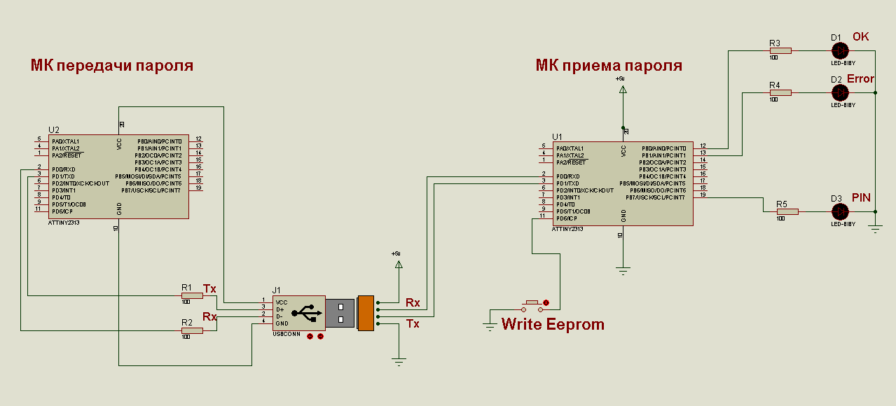

Приемником и передатчиком служат контроллеры ATtiny2313. Через разъем USB поступают как данные, так и питание (две линии питания и две линии данных). Микроконтроллер в smd исполнении легко умещается в корпус от USB Flash памяти. В обвязке микросхемы используются только индикаторные светодиоды и ограничивающие резисторы, подключенные к выводам PB0 и PB1. Выводы PD0 и PD1 подключены напрямую к разъему USB.
Скорость передачи данных по каналу UART составляет 2400 Бод/с, при частоте контроллеров 4 МГц. Для передачи четырех символов один раз в секунду этой скорости более чем достаточно. Оба контроллера настроены на частоту 4 МГц и тактируются от внутреннего осциллятора.
В основном контроллере, принимающем данные от электронного ключа, запись пароля происходит в DataBlok «login». Чтобы его поменять, нужно в исходном тексте отредактировать 4 цифры (стандартный пароль 1234). Пароль вводится только цифрами в количестве четырех символов.
Принципиальная схема устройства показана на Рисунке 2.

Запись пароля в ключ происходит после нажатия кнопки «Write» в схеме основного контроллера. Опрос вывода PD6 происходит один в секунду по сигналам прерывания от таймера. После того, как сработает кнопка, мигнет светодиод, подключенный к выводу PB7. Далее идет передача пароля в контроллер с последующей записью в энергонезависимую память. Чтобы ключ обновил пароль, его нужно вставить заново. Проверка пароля происходит 1 раз в секунду. При совпадении пароля загорается светодиод «ОК», подключенный к выводу PB0. Если пароль был заменен или не совпал, то загорается светодиод «Error», подключенный к выводу PB1.
При смене пароля, нужно производить его перезапись в ключ с помощью кнопки вывода PD6. Запись нового логина в основной МК возможна только после его перепрограммирования. При доработке программы данные можно заносить с клавиатуры или других вспомогательных устройств.

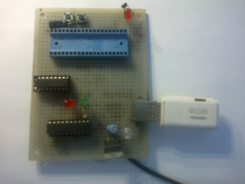

Собранный передатчик показан на Рисунке 3.

  • "Но контролировать присутствие ключа доступа постоянно с помощью стандартных датчиков Dallas невозможно." Возможно, если ключевой элемент (транзистор например) будет периодически рвать соединение между ключом и контроллером.

  • Да и проблема выдумана из пальца. Цитата : "При всей надежности и простоте этой системе присущ один недостаток. Для срабатывания исполнительного устройства поднести ключ к считывающему датчику нужно только один раз." Во-первых, существуют считыватели, в которых таблетка механически фиксируется на сколь угодно длительное время. Во-вторых, если-бы автор повнимательнее почитал описание формата 1-wire, он увидел-бы, что есть команда "reset" и инициировать обмен по шине, можно так часто, как позволяет протокол. Так-что полностью согласен с AMC. Статья - туфта полная. Но зато USB поддерживается! :)

  • Здравствуйте!Так получается,что схема автора это бред?Просто мне очень понравился такой вариант,и мне очень бы хотелось такое собрать!Я схему собрал,но тишина,надо ли программировать новый контроллер или сразу должно все работать со стандартным паролем,как пишет автор(с пояльником дружу, а вот программировать не знаю как,хотя программатор есть для этого контроллера!)Помогите мне разобраться мне с этой схемой,точнее программно разобраться!Заранее спасибо)
  • По вашим вопросам: 1. Сама схема скорее всего рабочая, но идея - бред. Вместо механически и электрически надёжного решения на основе ключей-таблеток предлагается заведомо более слабое решение на основе разъёма USB. Сам интерфейс USB в идее не используется, устройство не является USB совместимым, от USB используется только разъём. 2. Практически любой МК перед использованием должен быть запрограммирован. ATtiny2313 не исключение.
  • [U]AMC[/U],Насчет юсб все понятно,что используется сам разъем и корпус!Мне как раз и надо сделать в корпусе флешки,как и у автора!Просто он про программирования ничего не говорит!Со схемой все понятно,все просто!Как программировать контролер,вот вопрос!?
  • >>Оба контроллера настроены на частоту 4 МГц и тактируются от внутреннего осциллятора. Это значит, что МК работает по стандартным настройкам А для заливки прошивки нужен программатор, как не крути
  • Все просто. Если эта схема вам так приглянулась и хотите с неё начать знакомство с миром МК. Скачиваете в конце статьи архив [URL="http://www.rlocman.ru/i/File/2014/10/03/1.rar"]http://www.rlocman.ru/i/File/2014/10/03/1.rar[/URL]. В нём есть 2 файла: leading.hex и flash.hex - это файлы прошивки для устройства и ключа. Далее обязательно нужен программатор. Можно собрать самому, например [URL="http://www.lancos.com/siprogsch.html"]Ponyprog[/URL] или купить готовый, например Pololu USB AVR Programmer v2. Подключаете МК к программатору, загружаете в МК прошивку. После загрузки, если у автора статьи нет ошибок, всё должно заработать. Как уже написали выше, настройки битов конфигурации МК (т.н. Fuse Bits) можно оставить по-умолчанию.

  • И без исходника, при моделирования прилагаемого проекта сразу становится понятно, что полный примитивизм. Используется USART. Передатчик с интервалом в 1 сек посылает неизменный пакет из 4-х байт - это пароль. Если пакет в течении некоторого времени получен - значит ключ вставлен, если не получен - не вставлен. Вот и все. Весь смысл статьи состоит в том, что некто Захаров Денис научился передавать и принимать 4 байта через USART. И на радостях он решил статью накатать. Редакторы, действуя по принципу на "безрыбье и рак рыба", разместили на сайте.
