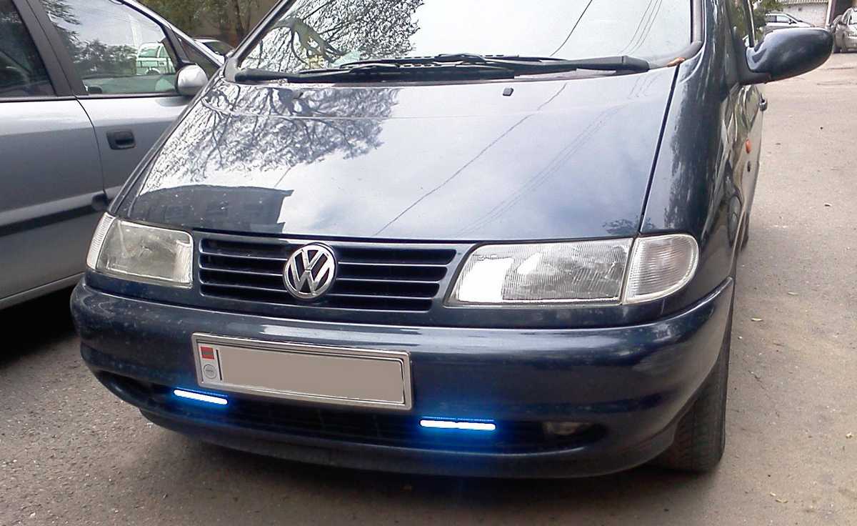

Сегодня во многих странах по правилам дорожного движения водители транспортных средств при движении в светлое время суток обязаны включать ближний свет фар, либо дневные ходовые огни (ДХО или DRL - Day Running Light). Современные автомобили либо оборудованы штатными (в основном светодиодными) ДХО и автоматикой включения, либо в них предусмотрена функция автоматического включения ближнего света фар после старта двигателя. Для автомобилей, не оборудованных подобными функциями, в продаже можно найти как светодиодные ДХО с блоком управления, так и отдельные контроллеры, которые подключаются к лампам фар ближнего света. Существует также множество схемных решений для самостоятельной сборки, от простых, реализующих включение ближнего света или светодиодных ДХО после включения зажигания, до более сложных с применением микроконтроллеров, имеющих дополнительные функции управления. С одним из таких вариантов контроллера ДХО, который подключается к лампам дальнего или ближнего света и хорошо зарекомендовал себя в работе, можно ознакомиться в моем дневнике на портале Радиолоцман. Замечу, что все подобные дополнительные устройства не являются штатными в бортовой сети автомобиля, поэтому необходимо предусмотреть дополнительные цепи защиты от перегрузки и КЗ, все они обладают своими достоинствами и недостатками и определенной схемой подключения к узлам автомобиля, что обязательно нужно учитывать в каждом конкретном случае.
В этой статье я хочу поделиться своим вариантом контроллера для управления светодиодными ДХО (Рисунок 1). Сразу следует отметить, что они также не относятся к штатному бортовому электрооборудованию, и их установка может быть запрещена.
Рисунок 1. Вариант установки светодиодных ДХО на автомобиле.

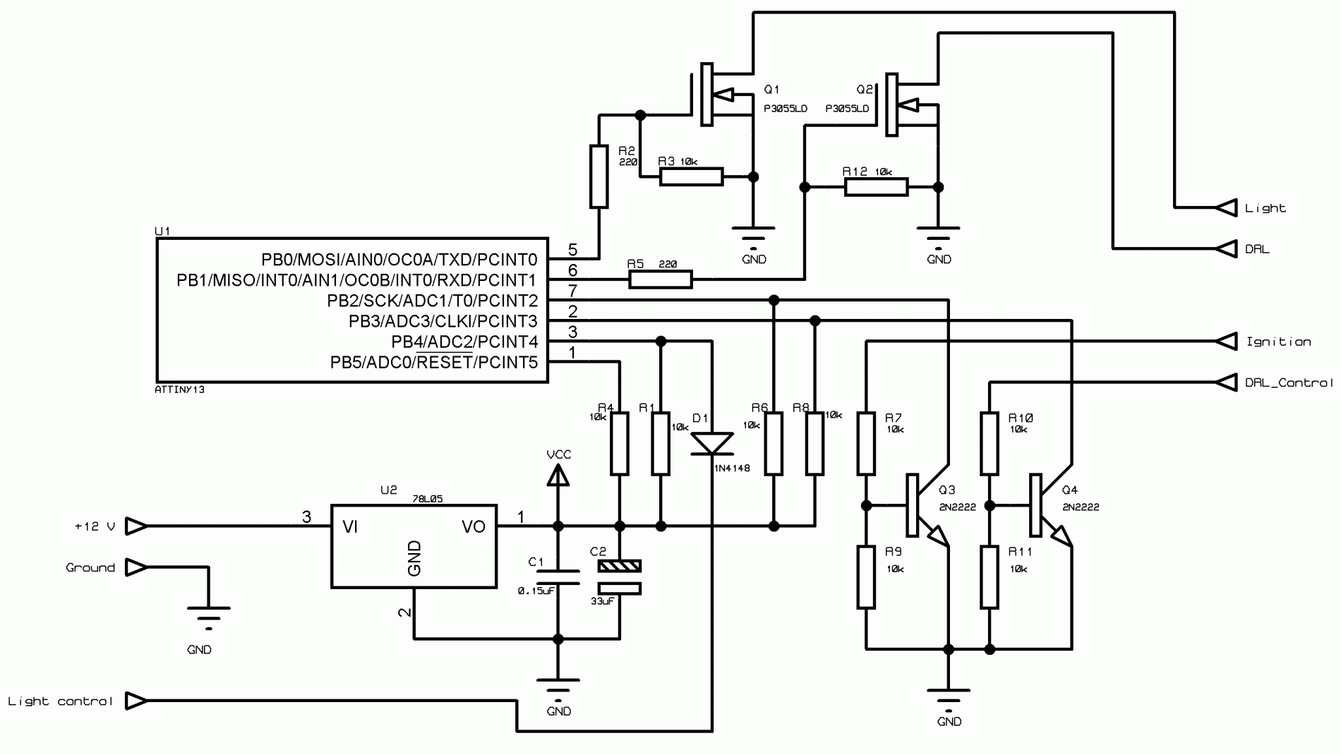

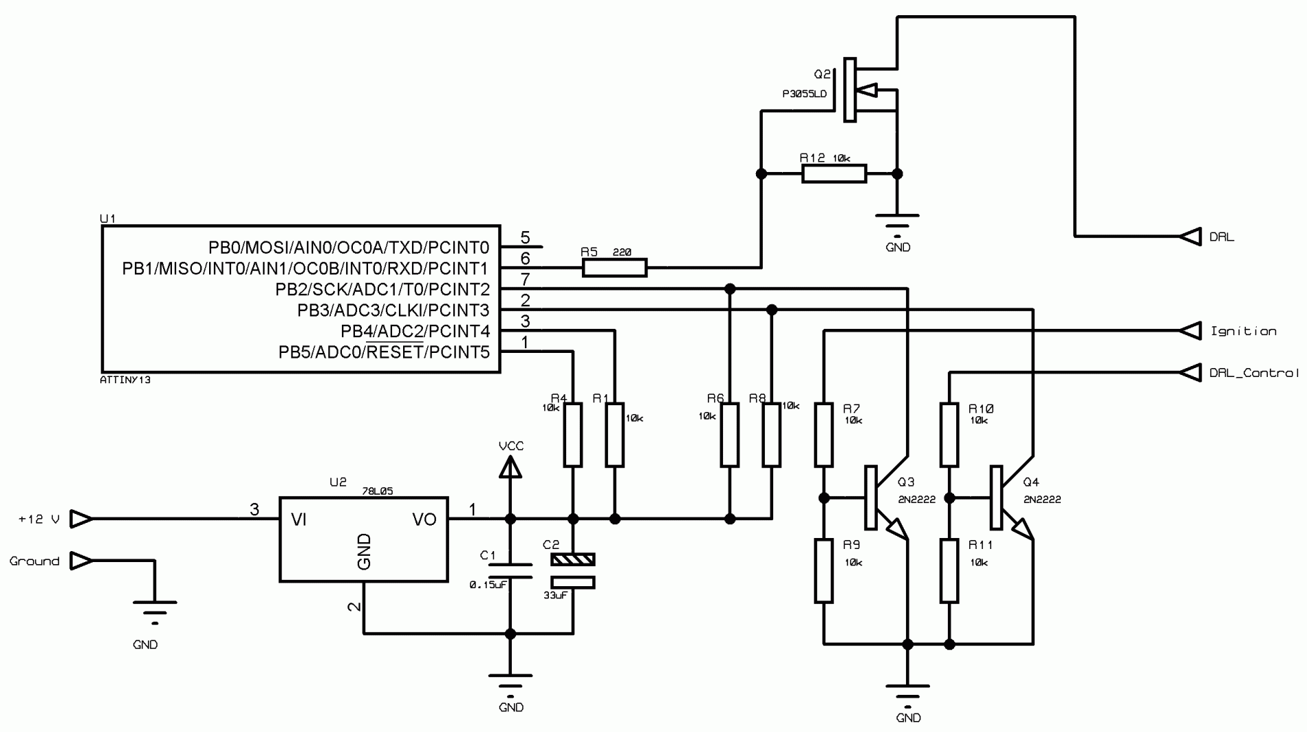

Результирующая принципиальная схема (вежливое освещение + контроллер ДХО) изображена на Рисунке 2. Если в функции управления освещением салона нет нужды, то можно не подключать соответствующие элементы (Q1, R2, R3, D1), при этом немного изменится логика работы контроллера ДХО. Схема без функционала управления освещением салона изображена на Рисунке 3.
Рисунок 2. Принципиальная схема контроллера светодиодных ДХО
( с поддержкой функции "вежливого" освещения салона).
Рисунок 3. Принципиальная схема контроллера светодиодных ДХО
(без функции "вежливго" освещения салона).
Пояснение к схеме: Light Control - сигал управления освещением салона (штатная функция блока "Комфорт", активный низкий уровень), Ignition - сигнал включения зажигания (активный низкий уровень), DRL_Control - сигнал включения ближнего света фар (активный низкий уровень), DRL - выход для подключения светодиодных ДХО, Light - выход на лампы (светодиоды) освещения салона.
Для питания МК используется регулятор напряжения серии 78L05, на выходе которого установлена фильтрующая емкость 33 мкФ 16 В.
Для управления светодиодными ДХО в свою схему я добавил:
  • силовой ключ на N-канальном MOSFET NIKKO P3055LD, на затвор которого подается ШИМ сигнал с выхода МК OC0B (PB1);
  • схему контроля сигнала «Зажигание включено» (Ignition) на транзисторе Q3;
  • схему контроля включения ближнего света фар или габаритов (DRL_Control) на транзисторе Q4.
В общем случае (без связки с освещением салона) контроллер обеспечивает:
  • плавное включение ДХО при включении зажигания с небольшой задержкой;
  • плавное выключение ДХО после выключения зажигания;
  • плавное выключение ДХО при включении ближнего света фар (или габаритных огней).

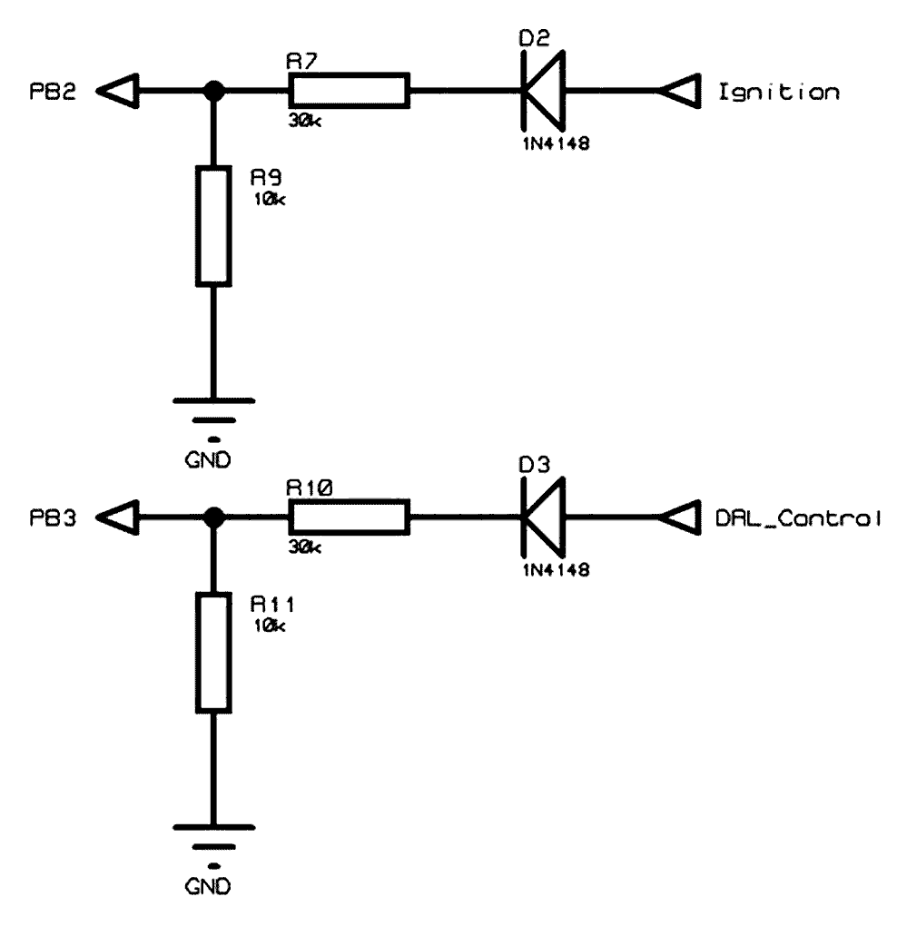

Схемы узлов контроля сигналов управления ДХО на транзисторах Q3 и Q4 (CMPT2222A) идентичны. Например, при включении зажигания положительный потенциал (+12 В) подается на базу транзистора Q3, который открывается и подает лог. 0 на порт МК PB2. Отмечу, что можно упростить схему, применив вместо транзистора делитель на резисторах (Рисунок 4), но в этом случае, например, при включении зажигания на порт PB2 будет подаваться высокий логический уровень, что потребует некоторых изменений в программе МК.
Рисунок 4. Упрощенная схема узлов контроля сигналов включения
зажигания и ближнего света фар на резистивном делите
(потребует корректировки прошивки).

  • Абсолютно верное замечание, этот вариант схемы я использовал при отладке и "оттачивании" алгоритма работы контроллера. И планировал вместо транзисторов использовать резистивные делители (об этом я и указал в статье, и указал схему, номиналы и подключение делителей), но прошивку так и не модифицировал. Я думаю - мне наверное нужно подготовить полный вариант схемы на резистивных делителях вместо транзисторов, модифицировать прошивку и выложить ее.

  • Приветствую Вас Вадим!Собрал(повторил) Вашу схему"без функционала управления освещением салона",в принципе всё работает как и описано,кроме одного:-Когда выключаю зажигание,ДХО вообще не гаснут!Хотя ясно написано:-плавное выключение ДХО после выключения зажигания!Не расскажете почему так?
  • Здравствуйте. Моя вина, приношу свои извинения и спасибо вам, что сообщили о проблеме. Действительно, в этой прошивке ДХО не отключаются после выключения зажигания, если не задействована схема управления освещением салона. Все дело в том, что я реализовал включение ДХО при открытии дверей даже при выкл. зажигании, и они будут гореть пока открыты двери (т.е. пока работает освещение салона). Отсюда и нестыковка в ПО в случае использования без схемы управления освещением салона. Кроме того, я учитывал некоторые особенности работы освещения салона в Sharan'е. Прошивку я могу доработать, у вас есть возможность перепрошить микроконтроллер? Еще раз прошу прощения за ошибку.

  • Обновленная прошивка (в архиве только hex). Проверяйте. Без схемы управления освещением салона. Прошивку обновлю и в статье.
  • Приветствую Вадим!Прошивку залил,всё работает как и написано в статье!Спасибо за Ваш труд и то,как быстро отреагировали!И ещё один вопрос,Вы не могли бы написать прошивку так,что бы ДХО включались,после включения зажигания с некоторой задержкой(секунд 10-20)?
