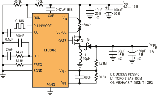

Приведенная на Рисунке 1 схема преобразует входное напряжение в диапазоне от 4.5 В до 16 В в выходное –12 В с током 1 А. Принцип ее действия аналогичен обратноходовому преобразователю: при открытом ключе энергия запасается в катушке индуктивности, и отдается через диод на выход, когда ключ закрыт, с тем лишь отличием, что для LTC3863 не требуется трансформатор. Чтобы предотвратить чрезмерное увеличение тока, которое может возникнуть при закороченном выходе вследствие минимального времени включения, преобразователь снижает частоту, когда выходная мощность составляет менее половины от номинального значения.

Рисунок 1. Инвертирующий преобразователь из входного напряжения 4.5 … 16 В
формирует выходное напряжение –12 В при токе 1 А.
При малых нагрузках микросхема LTC3863, в зависимости от программной установки, может работать либо в высокоэффективном пульсирующем режиме, либо режиме пропуска импульсов. При работе в пульсирующем режиме преобразователь выдает редкие импульсы с более высоким током, после чего на время, зависящее от нагрузки, переходит в состояние пониженного потребления. В режиме пропуска импульсов при легких нагрузках LTC3863 пропускает импульсы. В этом режиме компаратор модулятора может оставаться отключенным в течение нескольких циклов, заставляя внешний MOSFET оставаться в закрытом состоянии, пропуская тем самым рабочие импульсы. Ценой худшего по сравнению с пульсирующим режимом КПД режим пропуска импульсов дает преимущества, выражающиеся в меньших пульсациях на выходе, более низких аудио-шумах и сниженном уровне радиочастотных помех. При размещении компонентов с обеих сторон печатной платы эта схема умещается на площади около 3.2 см2.

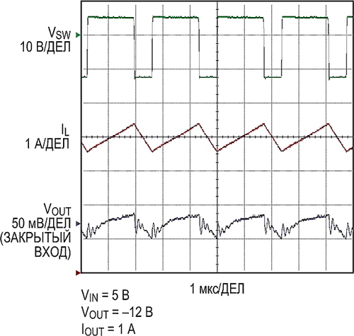

Рисунок 2. Напряжение переключающего узла, ток катушки
индуктивности и пульсации выходного напряжения
преобразователя 5 В/–12 В при токе нагрузки 1 А.

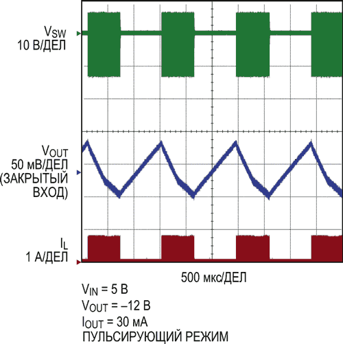

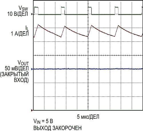

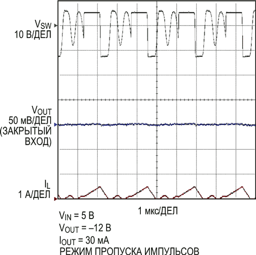

На Рисунке 2 показаны графики напряжения в переключающем узле (VSW), тока катушки индуктивности (IL) и пульсаций выходного напряжения –12 В (VOUT) при входном напряжении 5 В и токе нагрузки 1 А. Когда P-канальный MOSFET открыт, катушка заряжается (ток возрастает), и разряжается через диод на выход, когда транзистор закрывается. Рисунок 3 демонстрирует аналогичные временные диаграммы для выходного тока 90 мА в режиме пропуска импульсов. Обратите внимание на выбросы напряжения переключающего узла вокруг уровня 0 В, возникающие, когда ток катушки достигает нуля. Рабочий период завершается, когда ток спадет до нуля. На Рисунке 4 при таких же параметрах нагрузки представлены осциллограммы для пульсирующего режима. В этой рабочей точке потери мощности снижаются на 36%, а КПД возрастает с 72% до 80%. На Рисунке 5 приведены осциллограммы, снятые при коротком замыкании выхода. В таком режиме частота переключения уменьшается до 80 кГц, чтобы не допустить слишком большого увеличения тока.

Рисунок 3. Напряжение переключающего узла, ток катушки индуктивности
и пульсации выходного напряжения преобразователя
5 В/–12 В при токе нагрузки 30 мА в режиме пропуска импульсов.

Рисунок 4. Напряжение переключающего узла, ток катушки индуктивности
и пульсации выходного напряжения преобразователя 5 В/–12 В
при токе нагрузки 30 мА в пульсирующем режиме.

Рисунок 5. Напряжение переключающего узла, ток катушки индуктивности
и пульсации выходного напряжения при входном напряжении
5 В и закороченном выходе.

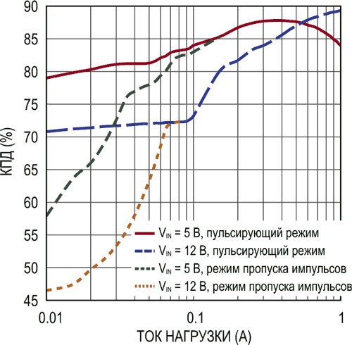

На Рисунке 6 приведены графики зависимости КПД от тока нагрузки для двух случаев – режима пропуска импульсов и пульсирующего режима. Исключительно высокое значение КПД 89.3% достигается при токе нагрузки 1 А и входном напряжении 12 В. Обратите внимание, что работа в пульсирующем режиме существенно повышает КПД при токах нагрузки менее 0.1 А. А при легких нагрузках в режиме пропуска импульсов КПД возрастает еще заметнее по сравнению с уровнями, которых можно добиться в синхронном режиме.

Рисунок 6. КПД схемы в нормальном и пульсирующем режимах.
