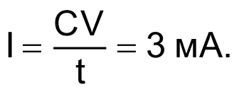

Проблемы здесь создает только напряжение. Хорошо, что оно униполярное. Но плохо, что его пиковое значение должно составлять 150 В. Требуемый ток совершенно невелик. Он должен лишь заряжать и разряжать емкость пьезоэлемента, равную 20 нФ. На основании величины переносимого заряда (Q) этот ток легко рассчитать:
Q = It = CV,
где
t = 1 мс,
C = 20 нФ,
V = 150 В.
Следовательно
Получить напряжение +200 В с требуемым выходным током 3 мА из напряжения +12 В можно с помощью импульсного повышающего преобразователя мощностью 600 мВт. Самым прямолинейным решением было бы использование операционного усилителя с напряжением питания, по крайней мере, 200 В. И хотя такие усилители существуют, они предназначены, в первую очередь, для сильноточных приложений и достаточно дороги.

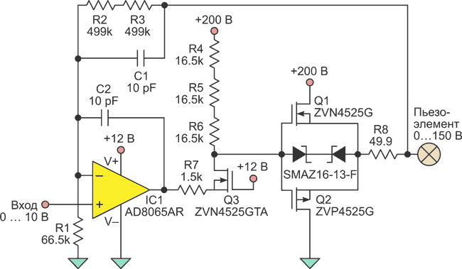

Показанная на Рисунке 1 схема намного дешевле и основана на операционном усилителе общего применения, включенном повторителем напряжения. Сердцем схемы является токовое зеркало, состоящее из резистора R7, n-канального МОП транзистора Q3 и последовательной цепочки резисторов R4, R5 и R6. (Причина, по которой три резистора соединены последовательно, объясняется ниже).

Рисунок 1. Для управления высоковольтным пьезомотором может быть использован низковольтный ОУ.
Транзистор Q3 включен по схеме с общим затвором, подключенным к напряжению +12 В. Напряжение на его истоке остается практически постоянным и равным +10 В (12 В минус падение напряжения на открытом транзисторе). При любом напряжении на выходе ОУ IC1 меньшем, чем +10 В, Q3 открыт, и открыта цепь прохождения тока R7, R4-R6. Поскольку через R7 протекает тот же ток, что и через резисторы R4-R6, усиление напряжения равно (R4-R6)/R7, или 33. На стоке Q3 напряжение имеет требуемый размах, однако выходное сопротивление этой точки слишком велико.

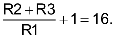

Два комплементарных МОП транзистора, работающие как повторители напряжения, предназначены для снижения выходного сопротивления и усиления выходного тока. Резисторы R2 и R3 образуют цепь отрицательной обратной связи, а конденсатор C1 ограничивает полосу рабочих частот. Общий коэффициент усиления при замкнутой цепи обратной связи равен
Остановимся на некоторых тонкостях схемы. Стабилитроны D1 и D2 предназначены для защиты затворов транзисторов в случае каких-либо неприятностей с пьезомотором, например, если пользователь закоротит его выводы. Сопротивление верхней части токового зеркала представлено тремя резисторами R4 … R6, что позволяет снизить мощность, рассеиваемую каждым прибором, и использовать резисторы для поверхностного монтажа типоразмеров 0805/2012. Сопротивление обратной связи разделено на два резистора R2 и R3 для уменьшения влияния коэффициента сопротивления. Этот несколько неясный эффект проявляется в незначительных изменениях начального сопротивления при высоких рабочих напряжениях.
Небольшой конденсатор обратной связи между входом и выходом ОУ предназначен для компенсации нестабильности схемы. Без него паразитные емкости (прежде всего, емкости Миллера CDG и емкость пьезоэлемента) внесли бы фазовый сдвиг, достаточный для самовозбуждения ОУ. Искажения типа «ступенька» не создают никаких проблем и не требуют устранения, так как пьезоэлемент реагировать на них просто не в состоянии в силу ограниченной частотной характеристики.
Еще одну проблему создает полюс в бесконечно удаленной точке, обусловленный чисто емкостным характером пьезоэлемента. Устойчивость схемы можно улучшить, взяв сигнал обратной связи прямо с истоков Q1 и Q2 через дополнительный резистор R8.
