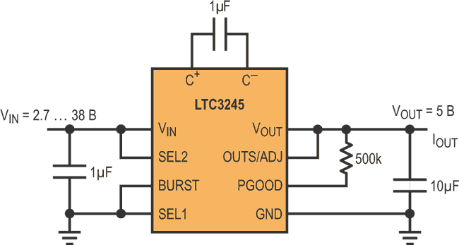

Повышающе-понижающиему регулятору LTC3245 не нужна традиционная индуктивность, вместо которой используется емкостной зарядовый насос. Из входного напряжения от 2.7 до 38 В микросхема способна без делителя напряжения обратной связи сформировать фиксированные выходные напряжения 3.3 В и 5 В, а с использованием делителя – любое напряжение от 2.5 до 5.5 В (Рисунок 1). Максимальный выходной ток равен 250 мА. Повышающее-понижающая архитектура LTC3245 позволяет получить стабилизированное выходное напряжение как превышающее напряжение на входе, так и меньшее его.

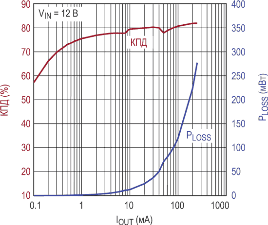

КПД преобразователя на микросхеме LTC3245, понижающего входное напряжение 12 В до 5 В при выходном токе 100 мА, может достигать 80% (Рисунок 2), что значительно выше, чем у линейных LDO стабилизаторов. Это позволяет сделать намного более компактный и дешевый регулятор, так как, в отличие от LDO, в такой схеме не потребуется теплоотвод. LTC3245 выпускается в корпусе MSOP12 с открытым теплоотводящем основанием или в корпусе DFN12 размером 3 × 4 мм.

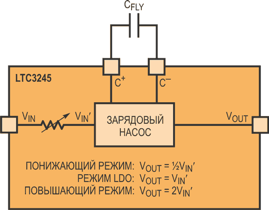

На Рисунке 3 показана упрощенная блок-схема преобразователя LTC3245. Зарядовый насос может работать как преобразователь N/M × VIN, где N и M целые числа. Варианты ½, 1 и 2 являются простейшими, и реализуются с помощью единственного переключаемого конденсатора (часто называемого «летающим». При более высоком порядке N и M потребуется больше конденсаторов и больше ключей.
Малошумящий повышающе-понижающий регулируемый преобразователь напряжения
Рисунок 3. Детальное изображение блока зарядового насоса.
Ввиду того, что числа N и M могут принимать только целые значения, получить на выходе напряжение произвольной величины, используя прямую накачку заряда, невозможно. Вместо этого контроллер формирует из VIN напряжение VIN’, которое и поступает на зарядовый насос, способный работать в одном из трех режимов: понижающем, LDO или повышающем, которым соответствуют выходные напряжения ½VIN’, VIN’ или 2VIN ’ .
Выбирая одновременно подходящее VIN и режим работы зарядового насоса, можно получать произвольные выходные напряжения. В режиме понижающего преобразователя входной ток микросхемы составляет примерно половину тока эквивалентного LDO, давая значительный выигрыш в эффективности.

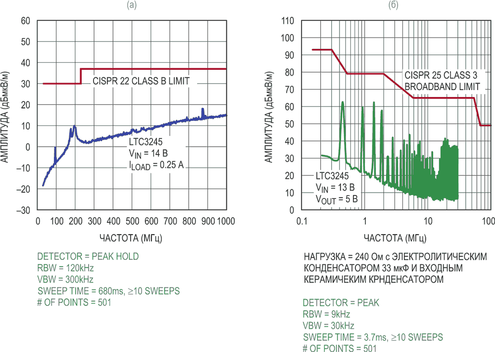

На Рисунке 4 представлены результаты измерений уровней излучаемой и кондуктивной эмиссии, проведенных в микрокамере в соответствии со стандартом CISPR25. Как можно видеть, при надлежащей развязке LTC3245 не вступает в противоречие с требованиями государственных регулирующих органов к уровням излучаемых или кондуктивных помех.

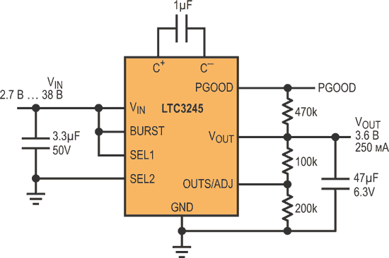

Помимо двух фиксированных напряжений 3.3 В и 5 В, с помощью LTC3245 можно получить программируемое выходное напряжение, задаваемое с помощью резисторов обратной связи так, как это показано на Рисунке 5.
Рисунок 5. Повышающе-понижающий преобразователь с выходным напряжением 3.6 В.
Режим программируемого напряжения включается комбинацией низкого уровня на выводе SEL2 и высокого на SEL1. Вывод OUTS/ADJ используется либо для считывания выходного напряжения при фиксированном выходе, либо в качестве входа обратной связи в режиме регулируемого выхода. В режиме фиксированного напряжения вывод подключается непосредственно к выходу. В режиме регулируемого выхода опорное напряжение равно 1.200 В±2%. Выбором соответствующих резисторов обратной связи выходное напряжение можно установить любым от 2.5 до 5 В.
