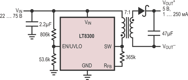

Рисунок 1. Полная схема обратноходового преобразователя
5 В с входным напряжением 22 … 75 В.

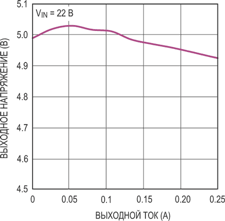

Преобразователям, в которых используются LT8300, не нужны оптоизоляторы, так как источником информации о величине выходного напряжения служит напряжение на первичной обмотке, измеряемое сразу после выключения силового ключа микросхемы, то есть в момент, когда ток через диод спадает до нуля. Благодаря этому существенно повышается качество регулирования, поскольку на данном отрезке времени падение напряжения на вторичной обмотке трансформатора и на любой дорожке печатной платы равно нулю. Это позволяет обратноходовому преобразователю на основе LT8300 при комнатной температуре стабилизировать напряжение нагрузки с типовой точностью ±1%. На Рисунках 1 и 2 изображены принципиальная схема и нагрузочная характеристика обратноходового преобразователя с выходным напряжением 5 В.
Микромощный изолированный обратноходовой преобразователь с диапазоном входных напряжений от 6 В до 100 В
Рисунок 2. Нагрузочная характеристика схемы, изображенной на Рисунке 1.

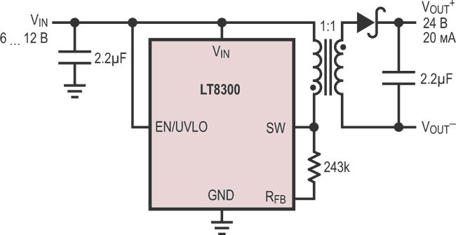

Рисунок 4. Обратноходовой преобразователь
(6…12 В/ 24 В, 20 мА), оптимизированный для минимального тока покоя.

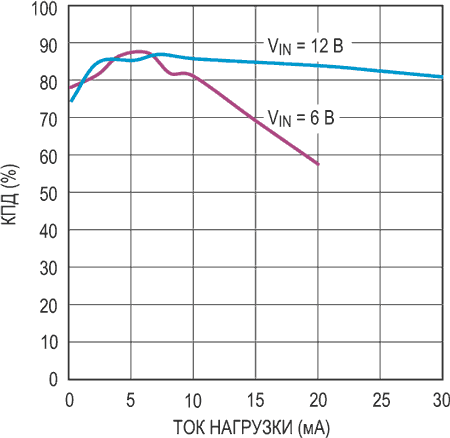

Типичное значение низшей частоты переключения равно примерно 7.5 кГц, при этом схеме требуется минимальный ток запуска, типовое значение которого составляет всего 0.5% от максимальной нагрузки. По этой причине потери мощности в состоянии ожидания LT8300 очень малы, что крайне важно для приложений, работающих в режиме постоянного включения. На Рисунке 4 показано схемное решение, позволяющее из входного напряжения от 6 В до 12 В получить 24 В. Пиковый КПД этой схемы достигает 87% и остается на высоком уровне порядка 84% при токе нагрузки 20 мА (Рисунок 5).
Рисунок 5. Зависимость КПД от тока нагрузки для преобразователя, изображенного на Рисунке 4.
