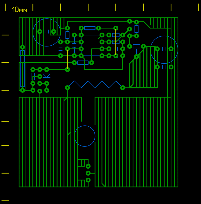

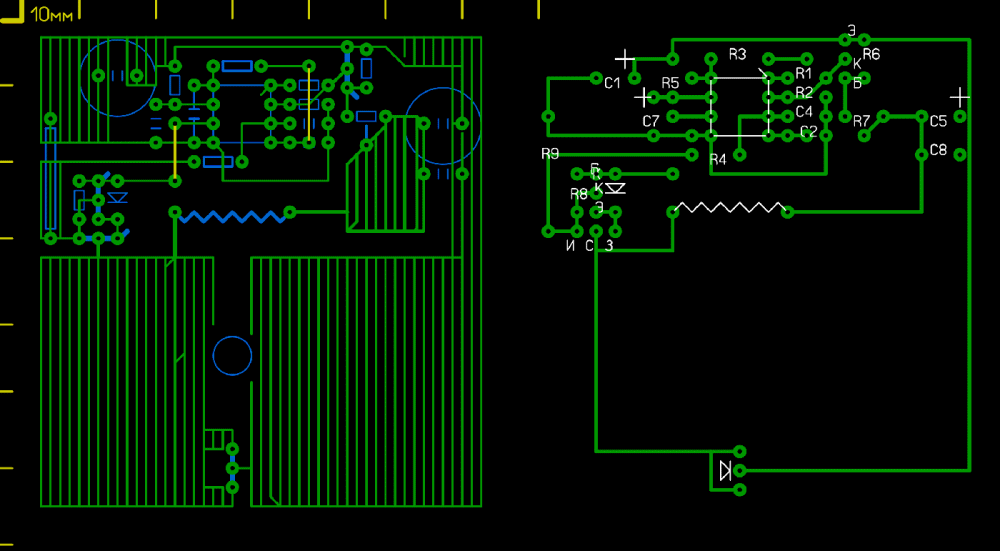

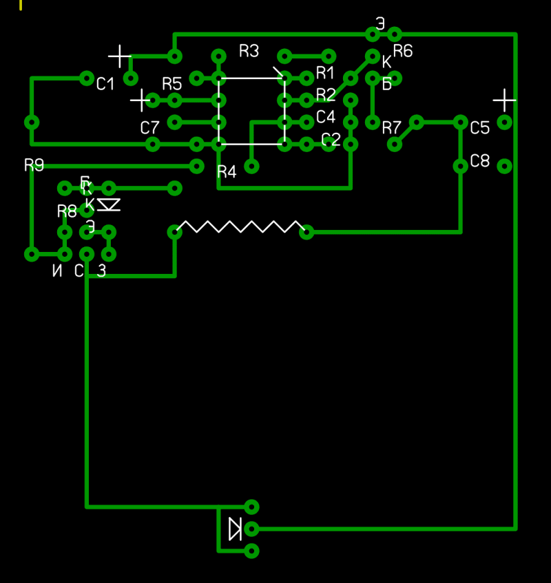

Рисунок 2. Печатная плата стабилизатора напряжения.
На Рисунке 2 изображена печатная плата устройства (без цепи защиты диода). Транзистор и диод паяются на медь со стороны проводников, которая вместе с основанием платы и выполняет функцию их радиаторов, а с противоположной стороны крепится дроссель.
Печатная плата показана со стороны пайки. Использованы следующие цветовые обозначения:
  • зеленый – дорожки меди,
  • синий – расположение элементов,
  • белый – маркировка элементов схемы,
  • желтый – перемычки.
