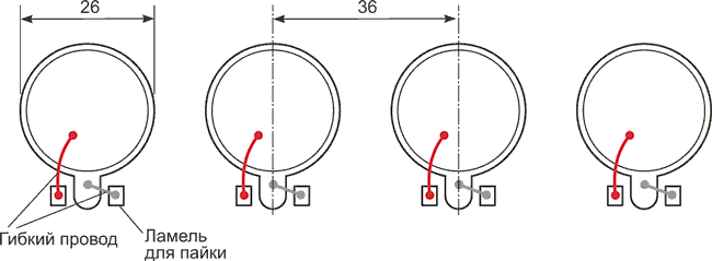

Диски размещены на общей печатной плате с электронными компонентами. В плате сделаны круглые отверстия, позволяющие свободно перемещаться керамическим элементам (Рисунок 1). Элементы закреплены на плате с помощью самоклеящейся губчатой резины (EPDM) толщиной 3 мм (Рисунок 2), хотя при более тонком слое резины чувствительность была бы выше. Конструкция достаточно плотно должна быть прижата к передней панели.

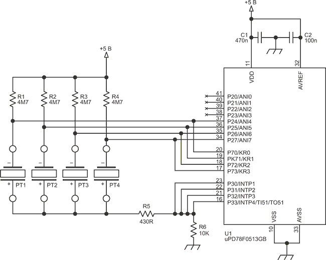

Меньшие электроды пьезоэлектрических дисков подключены непосредственно к входам АЦП микроконтроллера, а через резисторы – к положительной шине питания. Кроме того, они соединены с входами другого порта (P7), изначально находящимися в состоянии высокого входного импеданса. Другие электроды дисков (большего размера) объединены вместе и для снижения выходного сопротивления подключены параллельно к четырем выводам порта P3 (Рисунок 3). Если портов микроконтроллера не хватает, но их выходной ток достаточно велик, то необходимости в таком объединении выводов нет. В исходном состоянии на выходах этого порта низкий логический уровень. Когда диск слегка деформируется от нажатия пальца, напряжение на входах АЦП падает.
Водо- и вандалоустойчивая клавиатура на пьезоэлектрических дисках
Рисунок 3. Принципиальная схема клавиатуры.
При включении питания схемы выводы порта P3 находятся в состоянии «лог. 0», а порта P7 – в состоянии «лог. 1», вследствие чего пьезоэлектрические диски, емкость которых равна примерно 30 нФ, быстро заряжаются. Затем, по истечении нескольких десятков микросекунд, выводы P7 устанавливаются в состоянии высокого импеданса. Программа постоянно сканирует входы АЦП. Из-за большой емкости дисков напряжение на них изменяется очень медленно, поэтому темп сканирования может быть небольшим. В моем случае измерения напряжения выполнялись каждую миллисекунду, так что каждый диск проверялся раз в 4 мс.
Когда вследствие нажатия клавиши входное напряжение падает ниже заданного уровня, контроллер обрабатывает входной сигнал, а затем использует все диски в качестве излучателей звука. Со стальной пластиной толщиной 0.4 мм для получения хорошей чувствительности при напряжении питания 5 В достаточно уровня порога 1.5 В. При использовании более толстых пластин есть множество возможностей для увеличения чувствительности.
Чтобы сформировать звуковой сигнал, линии порта P7 переключается в состояние низкоимпедансных выходов, и на них выводится последовательность прямоугольных импульсов с частотой резонанса дисков (в нашем случае это 2800 Гц). Сигнал звучит в течение 250 мс. Резистор R5 служит для ограничения тока возбуждения. По завершении звукового сигнала P3 возвращается в «0», а P7 вновь на время переключается в «1», чтобы зарядить диски.
