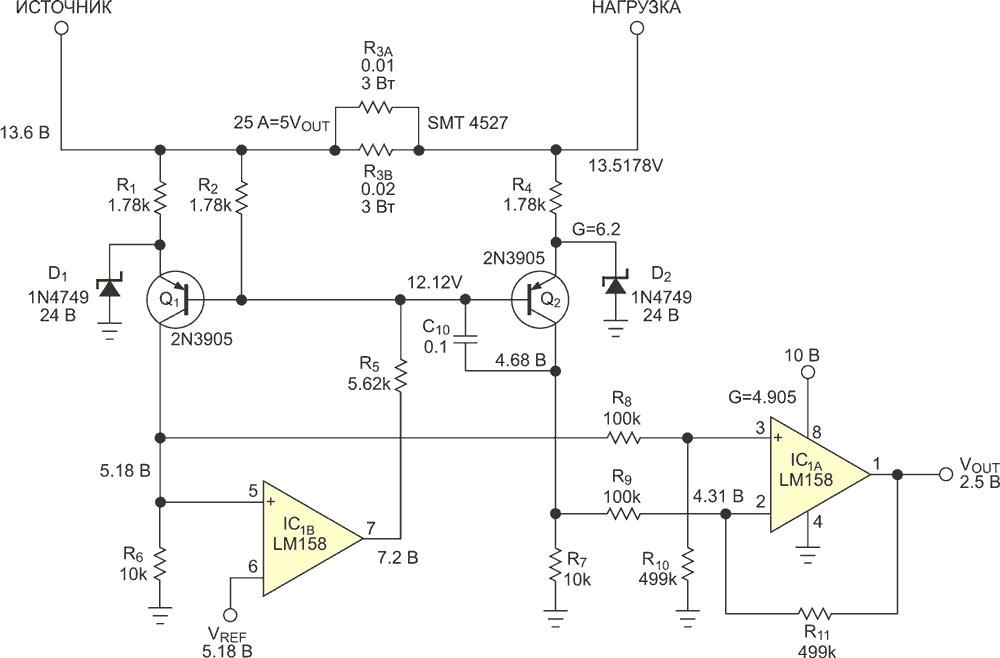

Эта конструкция родилась оттого, что в свое время я не имел доступа к тем замечательным современным микросхемам, которые были специально разработаны для считывания напряжения с токовых датчиков. Мне необходимо было создать аналог такой микросхемы, максимально простой, но не менее точный. По-моему, поучившаяся схема вполне справляется со своей задачей.
Первый усилитель тока на транзисторе Q2 имеет усиление 6.2 (Рисунок 1). На Q1 собран усилитель термокомпенсации, управляемый микросхемой IC1B и поддерживающий напряжение коллектора Q1 на постоянном уровне, независимо от температуры схемы. В качестве опорного напряжения схемы используется напряжение источника питания системы 5 В. Указанные на схеме напряжения были измерены в реальном устройстве.
Автомобильный датчик тока положительной шины питания на дискретных компонентах
Рисунок 1. Q1 и Q2 преобразуют падение напряжения на токоизмерительном резисторе R3 в синфазное напряжение, согласованное со входными уровнями АЦП микроконтроллеров.
IC1A усиливает разность напряжений на коллекторах транзисторов Q1 и Q2 Коэффициент усиления ОУ этого равен 4.9.
R3 образован двумя резисторами для поверхностного монтажа, установленными друг на друга. При выходном напряжении 5 В максимальный ток, измеряемый схемой, равен 25 А.
Два стабилитрона защищают схему от бросков напряжения бортовой сети автомобиля. Как известно, пики напряжения в ней могут достигать 90 В.
Если схема спровоцировала вас на критические замечания, подберите номиналы R6 и R7 с минимальным разбросом. Если и это сочтете недостаточным, согласуйте R1 и R4. Я ничего такого не делал, но работа схемы меня вполне удовлетворяет. В конструкции использованы резисторы для поверхностного монтажа. За исключением R3, все имеют типоразмер 0805 и допуск 1%.
Не забудьте подобрать для вашей печатной платы стеклотекстолит с фольгой достаточной толщины и сделать широкую токопроводящую дорожку, а для R3 предусмотреть двухпроводное подключение по схеме Кельвина. При максимальном токе 25 А эта схема нагревается очень незначительно.
