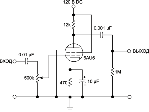

В радиоприемниках прямого преобразования коэффициент усиления аудио усилителя на вакуумном пентоде должен равняться 450. Крутизна пентода, равная отношению приращения анодного тока к вызвавшему его приращению управляющего напряжения сетки, очень высока. Однако получить высокое усиление можно только при большом импедансе нагрузки. В радиочастотных схемах на пентодах в анодной нагрузке используются настроенные LC-контуры, резонансное сопротивление которых, а, значит, и коэффициент усиления схемы, достаточно велики. Однако соблюсти требования к режимам лампы по постоянному току при ненастроенной нагрузке, как правило, невозможно.
Каскад на одной электронной лампе с усилением 450
Рисунок 1. Ток покоя вакуумного пентода 6AU6 должен равняться примерно 5 мА.
К примеру, вакуумному пентоду 6AU6 требуется ток в рабочей точке, приблизительно равный 5 мА (Рисунок 1). При анодном напряжении покоя 60 В это означает, что сопротивление нагрузки не может превышать 12 кОм. Внутреннее сопротивление лампы 0.5 МОм и сопротивление нагрузки следующего каскада 1 МОм по сравнению с нагрузочным сопротивлением 12 кОм в этом расчете можно не учитывать. При крутизне лампы 3900 мкСм (3.9 мА/В) для выполнения указанных требований требуется коэффициент усиления аудио, равный 45. Его несложно обеспечить с помощью вакуумного триода.

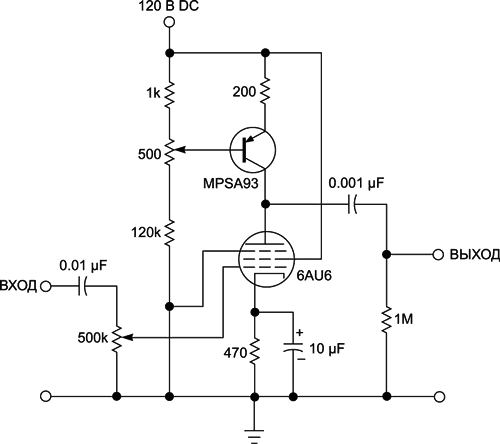

Чтобы получить высокий импеданс нагрузки при ненастроенной анодной цепи, можно включить в анод лампы транзисторный источник тока.
Рисунок 2. Чтобы получить высокий импеданс нагрузки при ненастроенной анодной цепи, можно включить в анод лампы транзисторный источник тока.
Чтобы получить высокий импеданс нагрузки при ненастроенной анодной цепи, можно включить в анод лампы транзисторный источник тока (Рисунок 2). Транзистор не усиливает сигнал, но выполняет функцию активной нагрузки, питая анод током 5 мА. С помощью подстроечного резистора 500 Ом устанавливается напряжение покоя 60 В. Коэффициент усиления схемы приблизительно равен 450. Это означает, что сопротивление нагрузки, образованное параллельным соединением сопротивления транзистора, внутреннего сопротивления лампы и сопротивления следующего каскада, равно 150 кОм. Альтернативный вариант схемы можно собрать на двух соединенных последовательно вакуумных триодах, если усиление каждого составит примерно 21. в анод лампы транзисторный источник тока.
