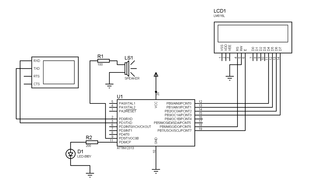

Для этих целей автор выбрал микроконтроллер серии Atmel ATtiny2313, ресурсов которого для решения поставленной задачи вполне достаточно. Принципиальная схема устройства изображена на Рисунке 1.

Рисунок 1. Принципиальная схема устройства.
Исходные данные поступают от внешнего источника в формате ASCII по аппаратному каналу UART. Сохранение символов происходит в ОЗУ МК с каждым новым прерыванием «USART0, RX». Длина входного пакета данных за одну операцию преобразования может составлять до 100 символов. Конец набора текста должен заканчиваться знаком «Enter» (командой 0x0D). При поступлении этой команды МК начинает преобразование латинских символов в звуковой и световой код Морзе.

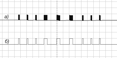

На Рисунке 2 изображена диаграмма передачи данных слова «SOS» (…---…). Динамик подключен к ШИМ выходу OCR0B (канал «А»), а светодиод – к порту ввода-вывода PD6 (канал «Б»).

Рисунок 2. Диаграмма передачи данных слова «SOS».
Для коррекции временных задержек нужно изменять константы, которые приведены в Листинге 1. При изменении директивы «delay_dot» меняется длительность звучания «точки»; при изменении «delay_dash» меняется длительность «тире». Чтобы настроить паузу между «точка-тире», нужно корректировать вставку «delay_paus_dot_dash». Для изменения задержки после пробела (символ «0х20») подбирается значение в «delay_paus_space».

При обработке не более 16 символов за одно преобразование на экране дисплея отображаются вводимые литеры. Если основная задача устройства заключается в быстром преобразовании и отправке данных, то экран можно не ставить. Дисплея нужен только для обучения человека.
Дисплей с драйвером HD44780 может иметь любое количество символов. Рабочая частота микроконтроллера равна 4 МГц. Настройки скорости передачи данных по UART стандартные: 9600 Бод, количество бит – 8, стоп бит – 1.

  • Судя по диаграмме, сигналы формируются неправильно. Длительность тире = длительности трех точек, между отдельными знаками одного символа пауза с длительностью точки, между отдельными символами пауза с длительностью тире. Это я точно помню, не помню паузу между отдельными "словами".
  • Ну это каноны. А был же и радио-почерк. Может у автора именно такой.
  • "И чё? Может я под виброплекс косю...":)

  • Немного поменял проект. Там в списке были литеры с нижним индексом, сейчас добавил заглавные. Принимая во внимания замечания о формировании сигналов, внес изменения в блоке вставок, теперь выглядит так [code] .equ delay_dot_ms = 50 ;время длительности сигнала "точка" .equ delay_dash_ms = 150 ;время длительности сигнала "тире" .equ delay_paus_dot_dash_ms = 150 ;пауза между "точка" "тире" .equ delay_paus_space_ms = 250 ;пауза пробела, между словами[/code] Константы задаются в мс
