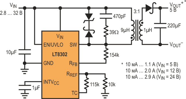

LT8302 упрощает разработку изолированных обратноходовых преобразователей за счет того, что вся информация о выходном напряжении берется на первичной стороне. Такое решение не требует использования ни третьей обмотки трансформатора, ни оптоизоляторов. Выходное напряжение задается двумя внешними резисторами и, если это необходимо, третьим резистором температурной компенсации. Наличие внутренних цепей мягкого запуска и частотной компенсации петли обратной связи сокращает количество необходимых внешних компонентов, что видно из Рисунка 1. Работа в режиме критической проводимости позволяет использовать трансформаторы небольшого размера без снижения высокого качества регулирования напряжения нагрузки. Отличающийся низким уровнем пульсаций режим кратковременного запуска внутреннего генератора позволяет сохранить высокий КПД при легких нагрузках.
Универсальный безоптронный изолированный обратноходовой преобразователь
Рисунок 1. Законченный 5-вольтовый изолированный обратноходовой
преобразователь для входных напряжений от 2.8 В до 32 В.

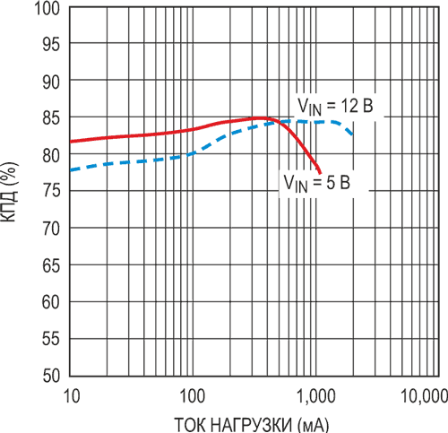

На Рисунке 1 приведена законченная схема обратноходового преобразователя на основе LT8302. Как видно из Рисунка 2, КПД этого преобразователя достигает 85%, и, благодаря низкому току потребления, не падает ниже 82% при токе нагрузки 10 мА и входном напряжении 5 В.
Рисунок 2. Зависимость КПД изображенного
на Рисунке 1 преобразователя
от тока нагрузки.

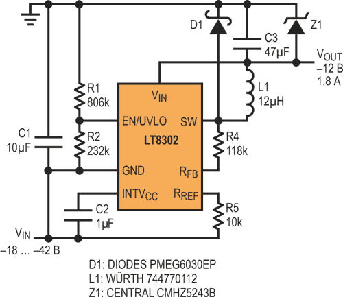

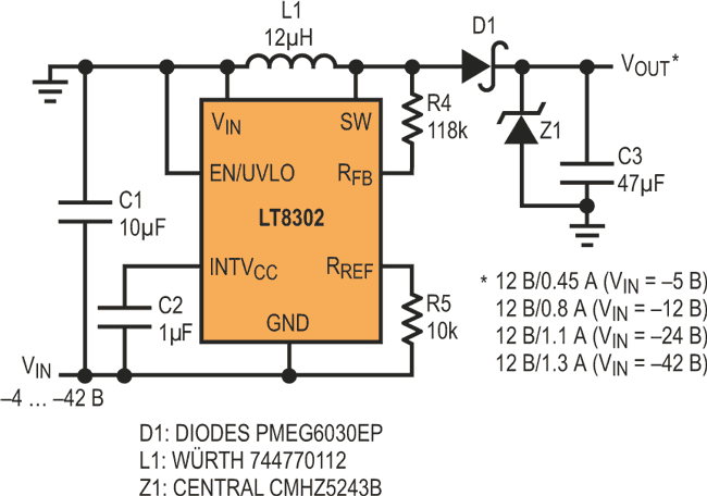

Источники питания с отрицательным входным напряжением
В типичном источнике питания с отрицательным входным напряжением вывод «земля» микросхемы соединяется с отрицательной входной шиной, напряжение которой может изменяться. В результате, при отсутствии схемы сдвига, выходное напряжение микросхемы изменяется вместе с входным. Использованная в LT8302 уникальная схема считывания сигнала обратной связи позволяет легко регулировать выходное напряжение непосредственным управлением параметрами импульсов и исключить обычно необходимую схему сдвига уровня.
Рисунок 3. Повышающе-понижающий преобразователь
отрицательного напряжения в положительное.
На Рисунке 3 изображен простой повышающее-понижающий преобразователь отрицательного напряжения в положительное, а на Рисунке 4 – простой понижающий преобразователь отрицательного напряжения в отрицательное.
Рисунок 4. Понижающий преобразователь отрицательного
