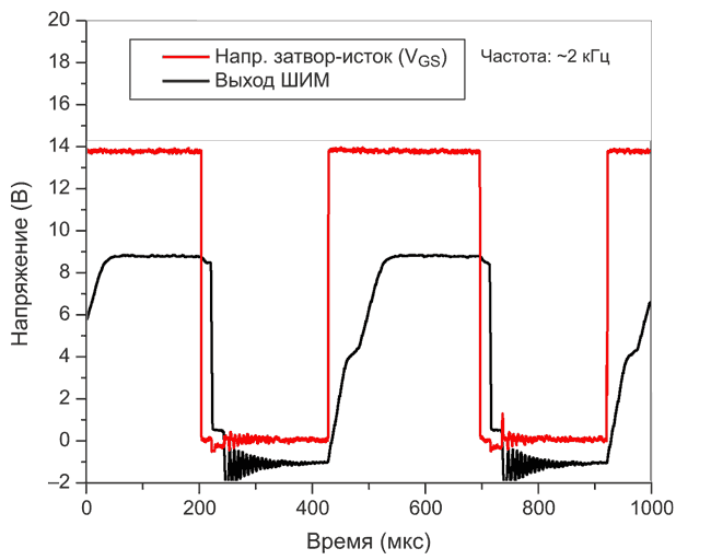

На Рисунке 2 представлена форма напряжения на выходе микросхемы IC1 и на затворе транзистора Q1 при входном напряжении 70 В и сопротивлении нагрузки 230 Ом.
Рисунок 2. Форма напряжения на выходе микросхемы IC1 и на
затворе транзистора при входном напряжении 70 В
Как можно увидеть, выключение происходит достаточно быстро, а вот для включения требуется порядка 80 мкс. Однако при рабочей частоте 2 кГц это не приведет к существенным потерям переключения, особенно при большой нагрузке, когда коэффициент заполнения ШИМ велик.
Хотя величина индуктивности L1 меньше расчетной для заданного диапазона выходных напряжений, пульсации напряжения не выходили за пределы 80 – 120 мВ пик-пик в диапазоне сопротивлений нагрузки от 80 Ом до 230 Ом. При входном напряжении 70 В и нагрузке 230 Ом пульсации на выходе не превышали 80 мВ пик-пик. При тех же условиях нестабильность выходного напряжения по входу составляла 0.75%. КПД источника меняется в зависимости от режима работы, но в целом остается достаточно высоким. Так, его значение, измеренное при выходном напряжении 70 В и токе 0.3 А, равнялось 92%. С уменьшением тока нагрузки КПД падает.
