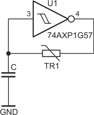

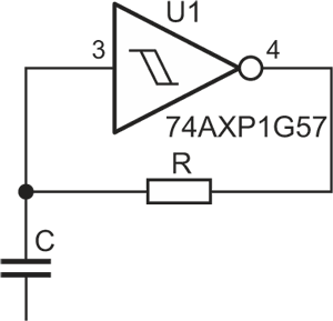

Как видно из Рисунка 1, схема RC-генератора, основанная на логическом инверторе с входным триггером Шмитта, очень проста.
Беспроводные датчики на основе микросхем NXP 74AXP1G57
Рисунок 1. Релаксационный RC-генератор.
Частота генерации, определяемая резистором R и конденсатором C, уменьшается с увеличением номиналов любого из компонентов. В Таблице 1 показаны частоты генерации схемы на вентиле 74AXP1G57 при различных значениях сопротивлений резистора R и фиксированной величине емкости конденсатора C, равной 22 пФ. Аналоговые датчики представляют собой устройства, свойства которых зависят от одного или нескольких (в идеале, от одного) физических параметров.

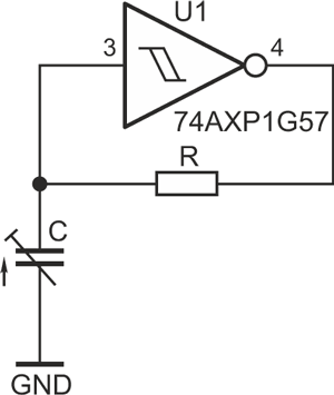

Упомянутыми выше аналоговыми датчиками, ведущими себя как переменные резисторы или конденсаторы, можно легко заменять, соответственно, резисторы или конденсаторы RC-генератора, как это показано на Рисунках 2а и 2б, частота которого будет представлять оцифрованное значение измеряемого параметра.
Беспроводные датчики на основе микросхем NXP 74AXP1G57   Беспроводные датчики на основе микросхем NXP 74AXP1G57
Рисунок 2а. Резистивный датчик.   Рисунок 2б. Емкостной датчик.
Замечания:
Неиспользуемые входы должны быть подключены к шинам питания или земли в соответствии с рекомендациями, приведенными в справочных данных. Для резистивных датчиков подбирайте емкость конденсатора C такой, чтобы получить приемлемую частоту генерации. Для емкостных датчиков подбирайте сопротивление резистора R такой, чтобы получить приемлемую частоту генерации.

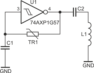

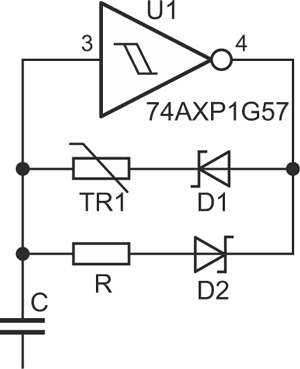

Простой беспроводной датчик
Тщательно подобрав значения R и C, можно сделать генератор, работающий на требуемой частоте. Если выбрать частоту достаточно высокой, такой сигнал можно без проводов передать к радиоприемнику. Кроме того, если напряжение аналогового датчика использовать для модуляции, радиоприемник затем сможет извлечь полезную информацию датчика из принятого сигнала. На Рисунке 3 приведена очень простая схема, оцифровывающая сигнал аналогового датчика (термистора) и передающая его с использованием частотно-модулированного (ЧМ) радиосигнала.
Рисунок 3. Датчик температуры с ЧМ передатчиком.
Замечания:
1) Все неиспользованные входы должны быть подключены к шинам питания или земли в соответствии с рекомендациями, приведенными в справочных данных.
2) Если используется демонстрационная плата NXP для микросхемы 74AXP1G57, убедитесь, что резистор, подтягивающий вывод 3 к земле, удален.
Если емкость конденсатора C равна 22 пФ, а выбранный термистор TR1 имеет номинальное сопротивление 18 кОм, генератор будет работать на частоте 1.9 МГц (см. Таблицу 1). Поскольку сопротивление термистора меняется с изменением температуры, частота генерации также будет меняться, в результате чего сформируется ЧМ радиосигнал с центральной частотой 1.9 МГц. Включив последовательно с термистором TR1 дополнительный резистор, можно управлять зависимостью отклонения частоты от температуры. Для более точной установки частоты генерации, возможно, потребуются подбор или подстройка емкости C. Для частоты 1.9 МГц емкость конденсатора C2 должна равняться 100 пФ, а индуктивность L1 можно изготовить, намотав 55 витков эмалированного медного провода диаметром 0.315 мм на ферритовый стержень длиной 10 см. При необходимости оптимизации дальности распространения сигнала можно в определенных пределах варьировать значения C2 и L1. К сожалению, хотя этот датчик с ЧМ модуляцией очень прост и дешев, приемник для восстановления его сигнала будет намного сложнее. Ниже мы увидим, каким образом можно сделать беспроводной датчик с амплитудной модуляцией (АМ), для которого схема приемника будет достаточно простой.

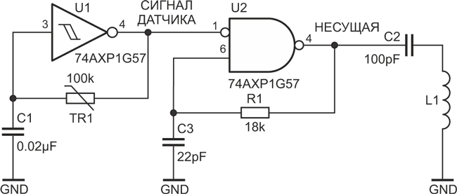

Как обобщение всего вышесказанного, в этом разделе описывается базовый проект беспроводного датчика температуры с амплитудной модуляцией (Рисунок 4). В качестве чувствительного элемента использован термистор сопротивлением 100 кОм. Частота несущей радиосигнала выбрана равной примерно 1.9 МГц потому что, во-первых, она соответствует быстродействию микросхемы 74AXP1G57, а во-вторых, достаточно близка к диапазону дешевых средневолновых радиовещательных приемников, о чем будет сказано чуть ниже. Термистор и конденсатор 0.02 мкФ задают частоту 11 кГц первого генератора, собранного на микросхеме 74AXP1G57, сконфигурированной инвертором с триггером Шмидта на входе. Несущая частота 1.9 МГц, значение которой определяется конденсатором 22 пФ и резистором 18 кОм, генерируется второй микросхемой 74AXP1G57, включенной в конфигурации элемента «2И-НЕ» с триггерами Шмитта на входах. Неинвертирующий вход элемента «2И-НЕ» используется для подключения цепи обратной связи генератора 1.9 МГц, а на инвертирующий вход подается сигнал генератора датчика, модулирующий амплитуду несущей.
Рисунок 4. Датчик температуры с АМ передатчиком.
Замечания:
1) Все неиспользованные выводы должны быть подключены к шинам питания или земли в соответствии с рекомендациями, приведенными в справочных данных.
2) Если используется демонстрационная плата NXP для микросхемы 74AXP1G57, убедитесь, что резисторы, подтягивающие выводы 3 и 6 к земле, удалены.

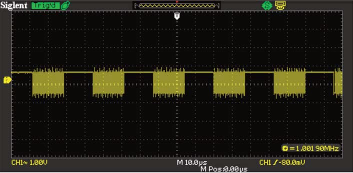

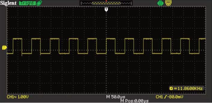

На следующей осциллограмме показан сигнал датчика, сформированный на выходе первой микросхемы AXP (U1, вывод 4):

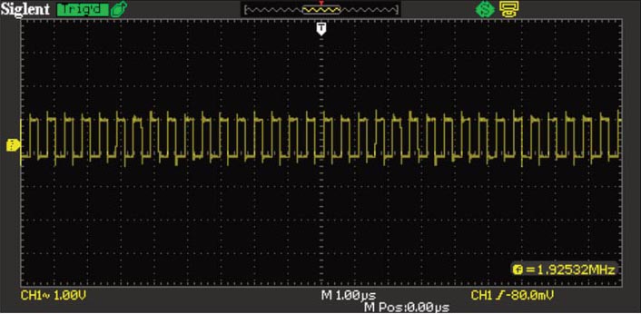

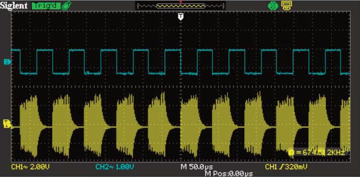

Если вывод 4 микросхемы U1 соединен с выводом 1 микросхемы U2 в соответствии со схемой на Рисунке 4, но L1 отключена, форма сигнала будет такой:
Соединив L1 с конденсатором C2, получаем следующее: (Осциллограмма сигнала датчика изображена синим цветом)
Обратите внимание на то, что амплитуда АМ сигнала теперь выросла примерно в шесть раз. Подобрав величины L1 и C2, амплитуду, возможно, удастся увеличить еще больше, и, соответственно, еще больше расширить радиус действия передатчика.

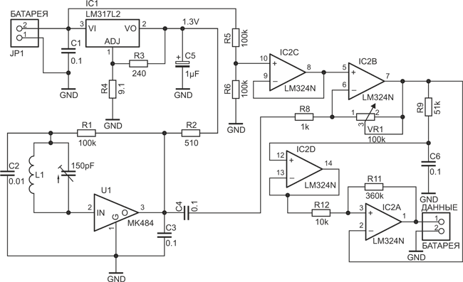

Простой и дешевый АМ радиоприемник
Если частота несущей выбрана между 525 кГц и 1.6 МГц, для приема сигнала датчика можно использовать стандартный средневолновый радиовещательный приемник и прослушивать восстановленный сигнал через его динамик. Поскольку в предлагаемом базовом проекте несущая частота выходит за верхнюю границу 1.6 МГц, установленную для средневолнового диапазона, для приема и декодирования предлагается схема, показанная на Рисунке 5.
Рисунок 5. АМ радиоприемник и схема восстановления сигнала.
Несмотря на то, что в схеме использовано намного больше компонентов, чем в радиопередатчике датчика, все же, она очень проста. Основным ее компонентом является микросхема U1, выполняющая все необходимые функции радиоприемника. L1 и подстроечный конденсатор образуют резонансный контур, который должен быть настроен на несущую частоту передатчика (1.9 МГц). С выхода U1 снимается сигнал, которым была промодулирована несущая частота в передатчике.
Напряжение 1.3 В, установленное на выходе линейного стабилизатора LM317 (IC1), используется для питания микросхемы радиоприемника MK484 (U1). Поскольку выходной сигнал U1 может оказаться очень слабым, он усиливается микросхемой IC2B, усиление которой регулируется подстроечным резистором VR1.

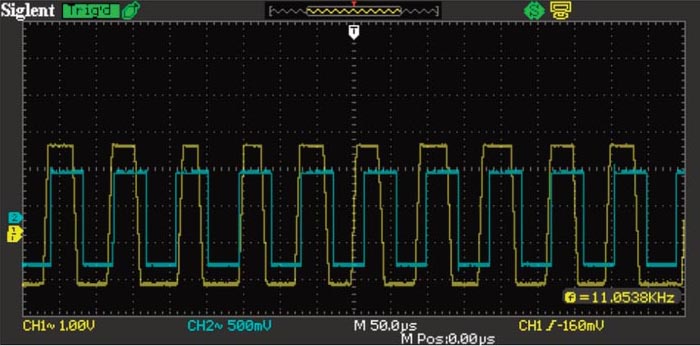

Для восстановления информации датчика используется технология, получившая название «нарезка данных». Резисторы R5, R6 и микросхема IC2C формируют опорное напряжение, равное половине приходящего на разъем JP1 напряжения, питания, определяющее пороговую амплитуду, начиная с которой сигнал датчика будет усиливаться.
Усиленный сигнал поступает на один из входов компаратора, основой которого служит микросхема IC2A. Этот же сигнал, но усредненный цепочкой R9, C6, и буферизованный микросхемой IC2D, подается на другой вход компаратора, на выходе которого формируется полностью восстановленный сигнал датчика, что видно на осциллограммах, представленных на Рисунке 6.
Рисунок 6. Восстановленный сигнал датчика.
Синей осциллограммой на Рисунке 6 представлен исходный сигнал датчика, а желтой – восстановленный сигнал.

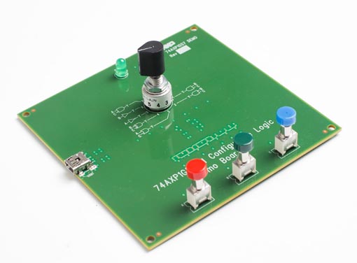

Описанные выше схемы были испытаны с помощью демонстрационной платы для логических элементов 74AXP1G57, выпускаемой компанией NXP. Без демонстрационной платы экспериментировать с этими крошечными устройствами, не изготавливая собственной печатной платы, было бы крайне сложно.
Демонстрационная плата для многофункционального
логического элемента 74AXP1G57.

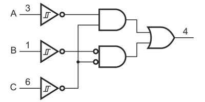

Общее описание
Микросхема 74AXP1G57 представляет собой многофункциональный логический элемент с триггерами Шмитта на входах. Устройство может быть сконфигурировано для выполнения функций «И», «ИЛИ», «И-НЕ», «ИЛИ-НЕ», исключающее «ИЛИ», инвертора и буфера. Все входы можно подключать непосредственно к шинам питания или «земли». Микросхемы отличаются исключительно низким потреблением статической и динамической мощности во всем диапазоне напряжений питания от 0.7 В до 2.75 В. Конструкция приборов позволяет использовать их в приложениях с частичным снижением энергопотребления. Это возможно благодаря тому, что при отключенном питании микросхемы специальная цепь блокирует выход, исключая возможность его повреждения обратным током от включенных соседних элементов.
