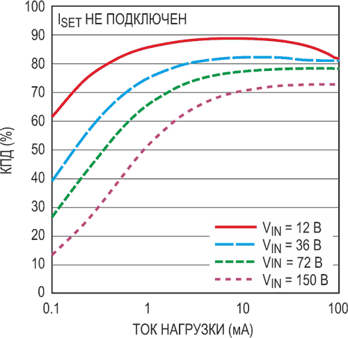

На Рисунке 1 изображена схема синхронного понижающего преобразователя с выходным напряжением 3.3 В, максимальным током нагрузки 100 мА и очень широким диапазоном входных напряжений от 4 В до 150 В. На выходе LTC3639 можно установить три фиксированных выходных напряжения: 1.8 В, 3.3 В и 5 В. Эти фиксированные напряжения формируются с помощью внутренних резистивных делителей и выбираются комбинацией напряжений на выводах VPRG1 и VPRG2. Например, для того, чтобы установить на выходе напряжение 3.3 В, вывод VPRG1 надо просто подключить к «земле», а VPRG2 – к контакту SS. Вывод VFB подключен к выходу напрямую, минуя резистивный делитель. Зависимость КПД преобразователя от тока нагрузки при различных входных напряжениях показана на Рисунке 2.
Высокоэффективный 100-миллиамперный синхронный понижающий преобразователь с диапазоном входных напряжений от 4 В до 150 В
Рисунок 2. Зависимость КПД от тока нагрузки для
преобразователя, изображенного на Рисунке 1.

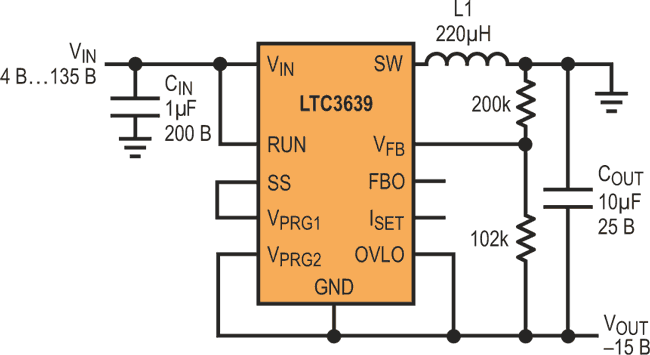

Приложения с отрицательным выходным напряжением
Рисунок 4. Преобразователь входного положительного напряжения
4 … 150 В в отрицательное выходное напряжение –15 В.
Еще одним полезным применением LTC3639 может быть преобразование положительного напряжения в отрицательное. При этом выходное отрицательное напряжение по абсолютной величине даже может быть больше, чем можно получить в схеме с положительным выходным напряжением. На Рисунке 4 показана схемная реализация преобразователя входного напряжения 4 В … 135 В в напряжение –15 В. Поскольку выход схемы соединен с шиной земли, максимальное входное напряжение ограничено суммой 150 В и регулируемого выходного напряжения –15 В, то есть, равно 135 В. Максимальный выходной ток для LTC3639 в конфигурации преобразователя положительного напряжения в отрицательное приблизительно равен
