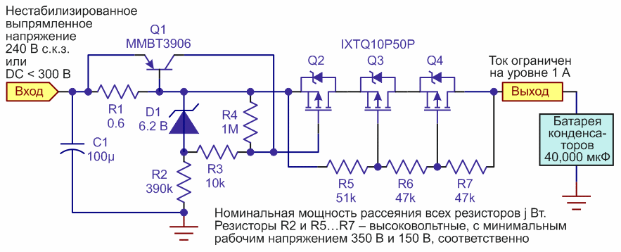

В качестве такого ограничителя очень удобно использовать управляемый токовый элемент на основе MOSFET. Рассмотрим хотя бы такой пример. Допустим, поставлена задача заряда батареи конденсаторов током 1 А от выпрямленного сетевого напряжения 240 В. Для схемы на одном P-канальном MOSFET потребовался бы прибор, способный пропускать ток 1 А при напряжении сток-исток (|VDS|) порядка 330 В, что превышает область безопасной работы большинства транзисторов. Например, транзистор IXTQ10P50P при максимальной температуре перехода 150 °C и |VDS| = 250 В может управлять током 200 мА, но если |VDS| < 100 В, допустимый ток увеличивается до 2 А и более. Это ограничение можно обойти, если включить несколько P-канальных MOSFET последовательно.
На Рисунке 1 представлена схема с тремя последовательно соединенными P-канальными MOSFET. Если пренебречь падением напряжения на R1, входное напряжение можно считать примерно равным потенциалу истока Q2. Кроме того, потенциал затвора Q2 равен входному напряжению, за вычетом 6.2 В, падающих на стабилитроне D1, плюс некоторое падение напряжения на резисторе R3. Резисторы делителя напряжения R5, R6 и R7 гарантируют, что напряжения |VDS| каждого MOSFET будут примерно одинаковы, составляя порядка 1/3 от разности между входным и выходным напряжением. Сопротивление R5 специально выбрано чуть бóльшим, чем сопротивления R6 и R7, поскольку потенциал затвора Q2 примерно на 5 В ниже входного напряжения. Такая поправка выравнивает напряжения |VDS| даже лучше, чем, если бы R5, R6 и R7 были равны. R4 удерживает транзистор Q2 в закрытом состоянии во время включения и выключения питания.
Зарядное устройство для батареи конденсаторов на основе последовательной цепочки MOSFET
Рисунок 1.
При включении питания Q2 находится в открытом состоянии за счет напряжения |VGS2| = 6.2 В, поддерживаемого между его истоком и затвором стабилитроном D1. Q3 и Q4 также открыты, поскольку текущий через резисторы R5-R7 ток заряжает их емкости затвор-исток. Ток заряда батареи конденсаторов измеряется резистором R1 и регулируется через цепь обратной связи, образованную элементами R1, Q1, R3 и Q2. Когда напряжение между эмиттером и базой Q1 достигает уровня, достаточного для его включения, или, что тоже, когда зарядный ток достигнет 1 А, транзистор начнет открываться. Но, поскольку |VGS2| = 6.2 – R3 × IC(Q1), любое увеличение IC(Q1) вызывает уменьшение |VGS2|. (Здесь IC(Q1) – ток коллектора Q1). Из-за этого уменьшается выходной ток, вследствие чего, в свою очередь, уменьшается падение напряжение на R1, и, таким образом, цепь отрицательной обратной связи замыкается.

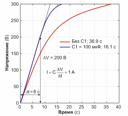

На Рисунке 2 показан характер изменения во времени напряжения на батарее конденсаторов общей емкостью 40,000 мкФ, заряжаемой от 0 В до 300 В, для двух различных случаев: с емкостью C1 и без нее. При отсутствии конденсатора C1 конденсаторная батарея за время каждого полуцикла выпрямленного напряжения заряжается только частично, а именно тогда, когда входное напряжение больше, чем сумма выходного напряжения и падения напряжения на трех MOSFET, равного приблизительно 15 В. Из-за этого наклон кривой не остается постоянным.
Рисунок 2.
Добавление в схему конденсатора C1 дает зарядной схеме возможность работать с более постоянным входным напряжением.
