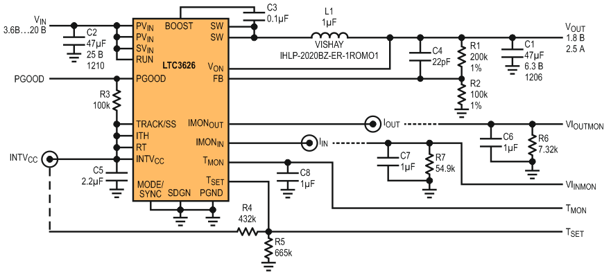

LTC3626 – первый из семейства монолитных стабилизаторов SWITCHER+ синхронный понижающий преобразователь с контролем тока и температуры, выпущенный компанией Linear Technology. Этот высокоэффективный монолитный синхронный импульсный понижающий стабилизатор способен отдавать в нагрузку ток до 2.5 А при входном напряжении от 3.6 В до 20 В (см. схему на Рисунке 1). В LTC3626 реализована уникальная архитектура с контролируемым временем включения при постоянной частоте переключения и управлением по току, идеально поддерживающая режимы работы на высоких частотах с низкими коэффициентами заполнения ШИМ, обеспечивающие быстрый отклик на изменение нагрузки (см. Рисунок 2). Кроме того, в устройстве предусмотрены возможности выбора режима работы, отслеживания напряжения и управления синхронизацией. Тепловое сопротивление корпуса с размерами 3 мм × 4 мм, в который упаковывается LTC3626, настолько мало, что прибор может работать без внешнего теплоотвода, даже отдавая в нагрузку максимальную мощность.
Монолитный синхронный понижающий преобразователь с функциями контроля входного и выходного токов и температуры
Рисунок 1. Понижающий преобразователь с максимальным входным
напряжением 20 В и рабочей частотой 2 МГц отдает в нагрузку
до 2.5 А, контролируя параметры тока и температуры.

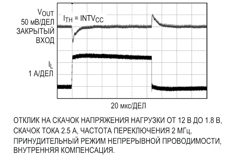

Рисунок 2. Отклик на скачок нагрузки схемы, изображенной на Рисунке 1.

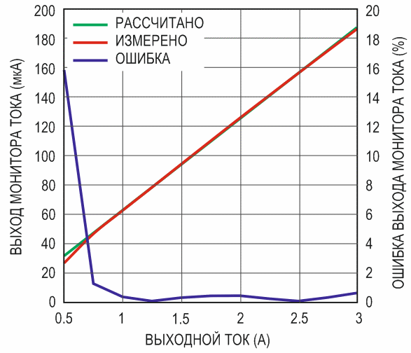

LTC3626 измеряет выходной ток во время включенного состояния внутреннего синхронного ключа и генерирует на выводе IMONOUT пропорциональный ток, равный 1/16000 измеренного значения. Рисунок 3 позволяет оценить точность формирования тока на выводе IMONOUT, сравнив измеренный ток с расчетными значениями. Величина ошибки остается на уровне менее 1% почти во всем диапазоне токов нагрузки.
Рисунок 3. Зависимость сигнала монитора выходного
тока от тока выхода.

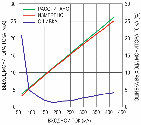

Аналогично, из этого же токового сигнала в комбинации с коэффициентом заполнения на выводе IMONIN вырабатывается ток, пропорциональный входному току, опять же, с масштабным коэффициентом 1/16000. При этом во всем диапазоне токов достигается точность лучше 5% (Рисунок 4).
Рисунок 4. Зависимость сигнала монитора входного
тока от тока входа.
