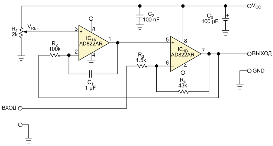

Автору статьи пришлось однажды искать решение для, скажем так, «изделия специального назначения». В нем был блок обработки сигналов с большим динамическим диапазоном, поступающих с некого сенсора через систему сложных, переключаемых в зависимости от ситуации фильтров. Причем спектр этого сигнала достаточно широк, а его низкочастотная составляющая могла лежать в области инфранизких частот. Вычислитель осуществлял контроль среднеквадратичного уровня сигнала и при его отклонении в пределах ±1% выдавал некую очень важную команду. Кроме переменной составляющей, входной сигнал в своей структуре содержал еще и неизвестное по величине и меняющееся по уровню постоянное напряжение смещения. Вдобавок, на печатной плате не было лишнего места, и даже ее высота была ограничена, Ну и, коль это было «изделие специального назначения», то и требования к нему по ударо- и вибростойкости были специальные. Как видим, ни о каких разделительных конденсаторах или о подаче компенсирующего смещения речь даже не могла идти. Схемное решение, которое решило проблему такой необычной компенсации постоянной составляющей исходного сигнала (без разделительного конденсатора) и задания фиксированного и строго определенного смещения, приведено на Рисунке 2. Впервые в общем виде оно было опубликовано в [1].
Эта непостоянная постоянная составляющая: что делать?
Рисунок 2. Схема цепи ультразвукового сенсора, использующая компенсацию
постоянной составляющей входного сигнала [1].
Для предлагаемой схемы желательно использовать операционный усилитель (ОУ) типа «rail-to-rail» по входу и выходу, естественно, допускающий включение в режиме с однополярным источником питания, например, AD822 [2]. Это увеличивает динамический диапазон компенсации постоянной составляющей входного напряжения. Заданная величина выходного смещения, не зависящая от величины постоянной составляющей в структуре сигнала, устанавливается подачей необходимого уровня опорного напряжения VREF. На Рисунке 2 он формируется при помощи построечного резистора R1, но этот резистор может быть заменен источником опорного напряжения или резистивным делителем. (Автором успешно использовались оба варианта). Как уже отмечалось выше, для получения максимального динамического диапазона выходной уровень опорного постоянного напряжения устанавливается равным половине напряжения питания VCC. Усилитель, выполненный на ОУ IC1B, усиливает и инвертирует высокочастотную составляющую напряжения входного сигнала с коэффициентом усиления равным R4/R3, обычным для схем усилителей на базе ОУ в инвертирующем включении.

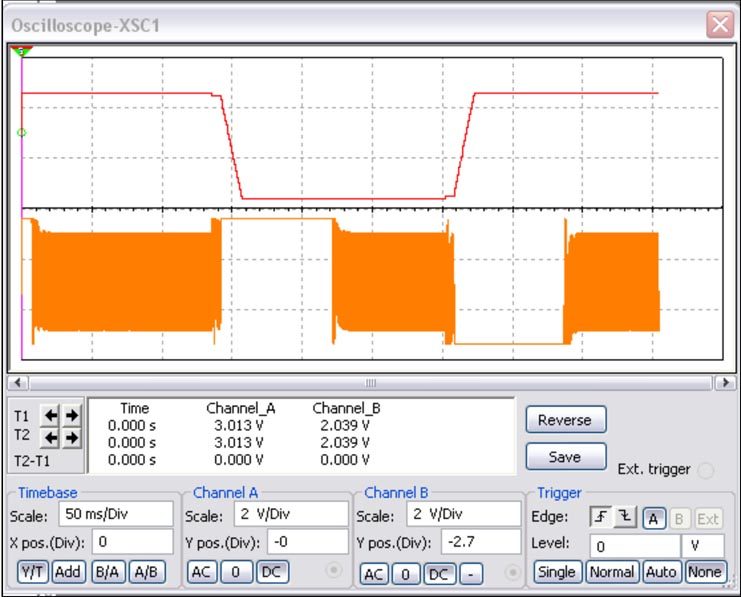

Инвертирующий вычитающий интегратор, выполненный на ОУ IC1A, обеспечивает компенсацию любого неподходящего для работы схемы напряжения смещения внутри контура отрицательной обратной связи. Переменная составляющая сигнала ослабляется выбором соответствующей постоянной времени интегратора R2C1, оставляя, таким образом, лишь усредненную постоянную составляющую смещения на выходе ОУ IC1B ниже нижней граничной рабочей частоты входного сигнала. Это смещение выходного сигнала в рабочем диапазоне частот будет равно заданному уровню опорного напряжения. На Рисунке 2 показана временная диаграмма действия такой компенсации для случая ступенчатого изменения смещения постоянной составляющей во входном сигнале на величину 4 В. То есть, если учитывать коэффициент усиления схемы, приведенной на Рисунке 2, равный
это будет в условиях очень глубокого перерегулирования, как минимум в 29 дБ! Тем не менее, и это можно видеть из Рисунка 3, время установления предлагаемой схемы с учетом переходных процессов составляет менее 100 мс.
Рисунок 3. Процесс компенсации ступеньки смещения входного
напряжения в 4 В. Время установления менее 100 мс.

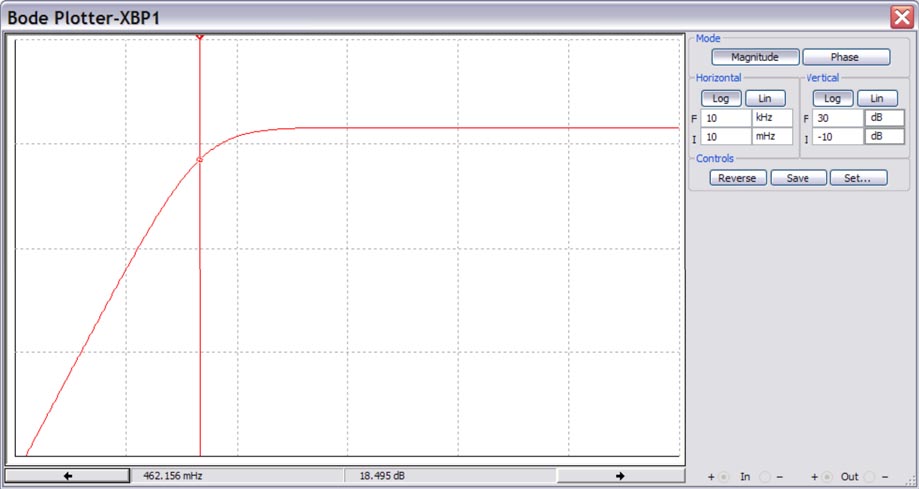

А где же обещанные инфранизкие частоты, спросит читатель? Заменим элементы в интеграторе на R2 = 2 МОм и C1 = 2.2 мкФ и зададим коэффициент усиления, например, равный 12, то есть k = R4/R3 = 12. Это будет соответствовать той задаче, которую решал автор статьи в своем, упомянутом в начале статьи, проекте.
Согласно формуле (1), имеем:
АЧХ такого варианта каскада приведена на Рисунке 4.
Рисунок 4. Амплитудно-частотная характеристика в области
инфранизких частот.
Как видим, все обошлось без нежелательного разделительного электролитического конденсатора. В противном случае пришлось бы использовать электролитический конденсатор емкостью, как минимум, в 470 мкФ и, естественно, схему формирования сдвига выходного напряжения. Приведенное схемное решение было использовано автором в целом ряде проектов и ни разу не имело нареканий.
