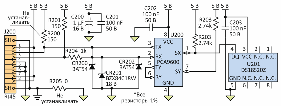

Рисунок 1. На плате интерфейса удаленного датчика имеются драйвер и
разъем RJ45 для подключения устройства с интерфейсом
1-Wire (DS18S20). Примечание: резистор R205 устанавливается
в том случае, когда требуется изоляция экрана и системной
земли, и может быть заменен ферритовой бусиной. Поскольку
экранированные кабели обычно не используются, эти
резисторы обозначены как «Не подключать».

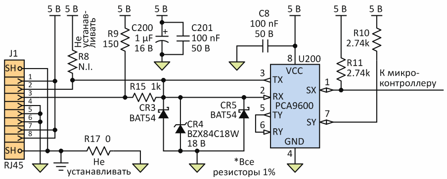

В процессе выбора между сложными вариантами программно-аппаратного решения или сетевого кабеля, я нашел выпускаемую NXP микросхему PCA9600 – двунаправленный буфер шины I2C. Микросхема позволяет управлять протяженными шинами как в конфигурации точка-точка, так и в многоточечной конфигурации. Скорости 100 кГц, обеспечиваемой I2C, вполне достаточно для интерфейса 1-Wire. При необходимости узлы шины можно легко изолировать с помощью оптронов.
Схемы интерфейса приемника (Рисунок 1) и передатчика (Рисунок 2) были успешно испытаны с датчиком, подключенным через трехметровый кабель CAT5e.
Использование стандартного буфера шины для увеличения длины линии интерфейса 1-Wire
Рисунок 2. Сигнал со стороны интерфейса микроконтроллера приходит
через кабель CAT5e, подключенный разъемом RJ45 (J1), и, пройдя
через двунаправленный буфер шины U3, поступает в
микроконтроллер. Примечание: резистор R17 устанавливается в
том случае, когда требуется изоляция экрана и системной земли,
эти резисторы обозначены как «Не подключать».
Дополнительным преимуществом описанного решения является отсутствие необходимости в какой-либо доработке программного обеспечения.
