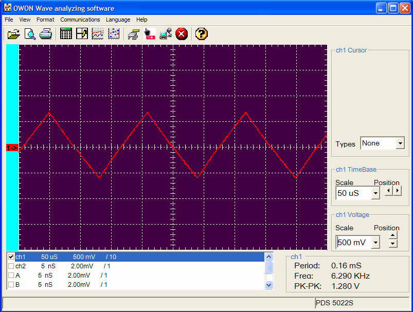

ОУ IC1-A, включенный как компаратор, генерирует достаточно линейные треугольные импульсы с частотой примерно 6 кГц (Рисунок 2). Столь значительная передискретизация, при которой частота выборки в 100 раз превышает частоту сигнала 60 Гц и в 50 раз теоретическую частоту Найквиста, требуется для того, чтобы снизить ошибку до величины менее 1% от полной шкалы. Для приемлемой линейности отклика размах треугольного сигнала от пика до пика должен удовлетворять двум критериям. Во-первых, для того чтобы коэффициент заполнения импульсов ШИМ мог достигать 100%, он не должен быть меньше максимального пикового напряжения, получаемого с выхода трансформатора тока T2. Во-вторых, он должен быть, по крайней мере, на 10% меньше, чем ±VCC.
Измерение мощности переменного тока с использованием ШИМ и АИМ
Рисунок 2. Осциллограмма сигнала на входе (–) микросхемы IC1-B.

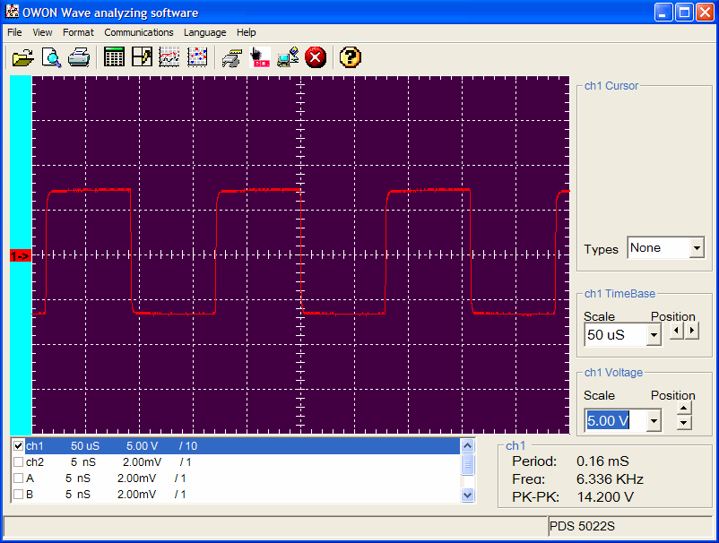

На ОУ IC1-B сделан генератор, формирующий симметричные относительно нуля прямоугольные импульсы с коэффициентом заполнения, зависящим от мгновенного значения сигнала на выходе трансформатора тока (Рисунок 3). Конденсатор C2 необходим для обострения фронтов импульсов выходного напряжения. Для того, чтобы прямоугольные импульсы ШИМ имели оптимальные параметры, операционные усилители должны иметь скорость нарастания не менее 10 В/мкс. Когда мгновенное значение сигнала на выходе трансформатора тока T2 равно нулю, коэффициент заполнения импульсов на выходе IC1-B будет равен 50%. По мере роста сигнала датчика тока от нуля до уровня полной шкалы, коэффициент заполнения увеличивается от 50% до 100%. При уменьшения токового сигнала от нуля до отрицательного уровня полной шкалы, коэффициент заполнения изменяется от 50% до 0%.
Рисунок 3. Осциллограмма сигнала на выходе микросхемы IC1-B.
