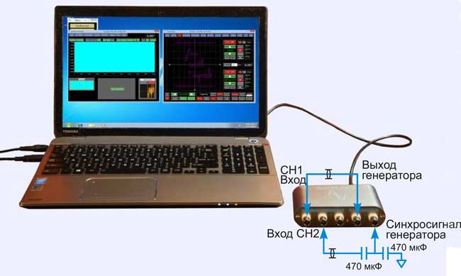

Для создания таких фигур вам потребуются два источника сигналов и двухканальный осциллограф с наличием режима «XY». В этой статье я использовал осциллограф Analog Arts SL987 с встроенным генератором сигналов произвольной формы, но вы можете использовать любой осциллограф и любой генератор. На Рисунке 1 показано, как должен быть соединен выход генератора сигналов с входом CH1 (или «X») осциллографа. Прежде всего, выход синхронизации генератора (SYNC) следует шунтировать на землю конденсатором 470 мкФ, чтобы уменьшить времена нарастания и спада. Затем через другой конденсатор 470 мкФ, блокирующий постоянную составляющую сигнала, подключают коаксиальным кабелем к входу CH2 (или «Y») осциллографа. В результате будет сформирована синхронизированная последовательность грубых треугольных импульсов, которая будет использоваться в качестве напряжения вертикальной развертки.
Искусство волн: образы на экране осциллографа
Рисунок 1. Подключив два канала генератора сигналов, вы сможете
увидеть фигуры Лиссажу.
Конденсаторы на выходе SYNC генератора искажают прямоугольные импульсы. При частоте выходного сигнала порядка 20 Гц искаженный сигнал SYNC будет иметь псевдотреугольную форму с амплитудой 1.2 В пик-пик. На Рисунке 2 желтым цветом изображен сигнал «X», синим – «Y», а результирующая фигура Лиссажу имеет розовый цвет.
