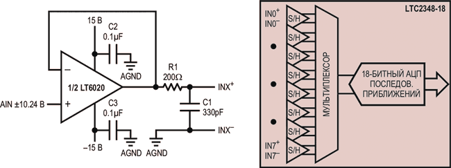

На Рисунке 1 показан ОУ LT6020 в конфигурации неинвертирующего буфера, управляющий аналоговыми входами LTC2348-18. Максимальная мощность, рассеиваемая каждым ОУ, равна всего 3 мВт. Для всех восьми каналов это добавляет лишь 24 мВт, что составляет примерно половину от мощности, рассеиваемой АЦП на скорости 10 kSPS.
Прецизионный драйвер 8-канального 18-битного АЦП на основе микромощных ОУ
Рисунок 1. Буфер LT6020, управляющий 8-канальным АЦП последовательных
приближений LTC2348-18.
RC-фильтр на выходе буфера минимизирует вклад шума LT6020 и снижает помехи выборки, создаваемые входным мультиплексором и запоминающим конденсатором. Для выбранной постоянной времени RC величину сопротивления R следует брать насколько возможно малой, чтобы уменьшить падение напряжения на резисторе. Это приведет к ошибке усиления, если выходному сигналу фильтра не хватит времени для полного установления. В то же время, сопротивление резистора R должно быть достаточно большим, чтобы не допустить возникновения звона на выходе ОУ, увеличивающего искажения и время установления.

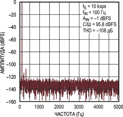

Рисунок 2. БПФ массива из 8192 выходных значений
для схемы на Рисунке 1.
LTC2348-18 может работать в двух различных режимах. В первом, полностью дифференциальном режиме, для обоих аналоговых входов каждого канала требуется отдельный усилитель. Во втором режиме, псевдо-дифференциальном, управлять нужно только одним аналоговым входом, поскольку второй вход заземляется. Второй режим использован в схеме на Рисунке 1. Псевдо-дифференциальный режим позволяет сократить количество необходимых компонентов и снизить потребляемую мощность. Недостатком использования этого режима является значительный рост интегральной нелинейности.

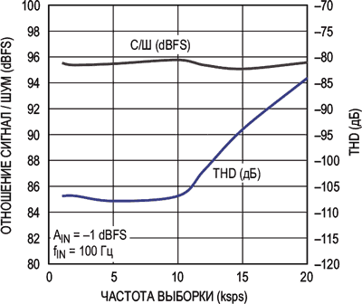

Рисунок 3. Зависимость отношения сигнал/шум и THD от
скорости выборки для схемы на Рисунке 1.
Характеристики схемы
На Рисунке 2 можно увидеть результат БПФ, выполненного для массива из 8192 выходных значений LTC2348-18 в псевдо-дифференциальном включении при управлении буфером LT6020 (Рисунок 1). При частоте выборки 10 ksps THD составляет –109 дБ а отношение сигнал/шум равно 95.8 дБ, что практически не отличается от типовых значений, указанных в справочных данных на микросхему LTC2348-18. На Рисунке 3 показаны зависимости отношения сигнал/шум и общих нелинейных искажений (THD) от скорости выборки. Как можно видеть, кривая зависимости отношения сигнал/шум остается довольно плоской в районе 96 dBFS (децибел относительно полной шкалы), а рост THD начинается от уровня –108 дБ.

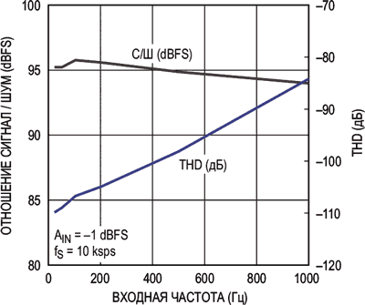

Рисунок 4. Зависимость отношения сигнал/шум и THD от частоты
входного сигнала для схемы на Рисунке 1.
Рисунок 4 иллюстрирует зависимость отношения сигнал/шум и THD от частоты входного сигнала. Как сигнал/шум, так и THD, начиная с частоты 100 Гц, медленно ухудшаются относительно типовых значений, указанных в справочных данных на микросхему LTC2348-18, и на частоте 1 кГц отношение сигнал/шум падает до 94 dBFS, а THD увеличиваются до –85 дБ. На Рисунок 5 изображена зависимость суммарной ошибки смещения, вносимой драйвером LT6020 и АЦП, от частоты выборки. Первоначальное смещение находится на уровне менее единицы младшего разряда (LSB), и начинает ухудшаться, когда частота выборке превысит 10 kSPS.
