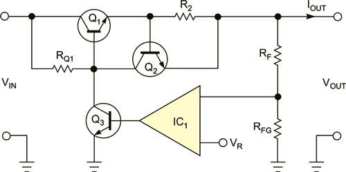

В современных источниках питания для получения необходимого выходного напряжения используется импульсное преобразование первичного напряжения. Однако часто выходное напряжение импульсных источников бывает слишком зашумлено, и не может использоваться для питания чувствительных аналоговых схем. В таких случаях предпочтительнее использовать линейные источники питания.
Общепринятый подход к конструированию таких источников иллюстрируется схемой на Рисунке 1. Нестабилизированное напряжение, превышающее требуемое выходное, подключено к входу VIN, а последовательный проходной транзистор Q1 снижает это напряжение до требуемого на выходе уровня VOUT. Усилитель ошибки IC1 сравнивает часть напряжения VOUT с опорным напряжением VR и управляет транзистором Q1 таким образом, чтобы поддерживать выходное напряжение неизменным, независимо от тока нагрузки IOUT и вариаций входного напряжения VIN. Такие схемы годятся только для узкого диапазона выходных напряжений.
Регулируемый источник питания 500 В/10 мА
Рисунок 1. В обычном линейном стабилизаторе напряжения обратная
связь подключена непосредственно к последовательному
проходному транзистору Q1.
Если же выходное напряжение необходимо регулировать в широких пределах, как, например, в лабораторных источниках питания, сопротивление резистора RQ1 придется сделать достаточно низким, чтобы обеспечивать необходимый ток базы транзистора Q1 в верхней части выходного диапазона. Однако при этом вся избыточная мощность, выделяющаяся при снижении выходного напряжения, будет рассеиваться на этом резисторе и транзисторе Q3. Кроме того, транзистор Q3 должен будет выдерживать максимальное напряжение VIN.
