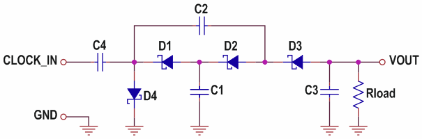

Описанный в этой статье удвоитель напряжения представляет собой модифицированный зарядовый насос Диксона. В отличие от базовой схемы, предлагаемое решение не нуждается в постоянном входном напряжении, а формирует выходное напряжение только из импульсного сигнала.
Схема Рисунке 1 работает как зарядовый насос, в котором конденсатор C1 заряжается при высоком уровне входных импульсов, а в паузах разряжается через диод D2 в конденсатор C2. В свою очередь C2 разряжается через диод D3 в конденсатор C3 в то время, когда уровень входного сигнала высокий.
Модифицированная схема зарядового насоса извлекает энергию из цифрового сигнала
Рисунок 1. Удвоитель напряжения.
В отсутствие нагрузки на выходе схемы будет удвоенное пиковое входное напряжение за вычетом прямого падения напряжения на трех диодах – в сумме порядка 0.75 В. Выходное напряжение устанавливается в течение десяти периодов тактовой частоты, достигая примерно 60% от окончательного значения уже после двух импульсов. Установившееся значение напряжения зависит от тока нагрузки и пиковой амплитуды входных импульсов, поэтому, если вам потребуется стабильное выходное напряжение, придется добавить микросхему регулятора.
Чтобы выбрать емкости конденсаторов для вашего приложения, можете воспользоваться следующей формулой:
где
ILOAD – ток нагрузки,
TLOW – длительность паузы между импульсами,
VR (ПИК-ПИК) – максимально допустимая пиковая амплитуда пульсаций выходного напряжения.

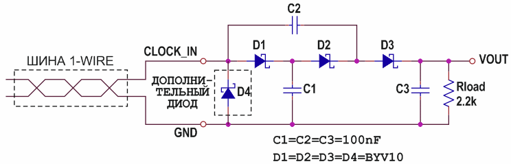

Схема была испытана с RC-генератором, сделанным на основе микросхемы инвертирующего триггера Шмитта 74HC14 и работающим на частоте 200 кГц при напряжении питания 5 В (Рисунок 2). Результаты измерений для случая, когда генератор подключался к входу удвоителя напряжения витой парой длиной 10 м, представлены ниже в таблице.
RLOAD
VOUT
VR (пик-пик)
Без нагрузки
9 В
0 В
2.2 кОм
8 В
120 мВ
D4 уменьшает звон, возникающий на спадающих фронтах входных импульсов.
Рисунок 2. Для подавления звона, возникающего на фронтах входных импульсов,
в схему добавлен диод D4.
Получая энергию от любой цифровой линии данных, эта схема может использоваться для получения повышенного напряжения в удаленных микромощных приложениях без использования местных батарей, например, в сети однопроводного интерфейса 1-Wire.

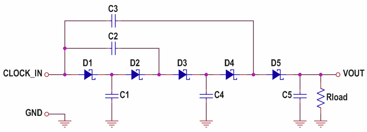

Если же вам потребуется еще более высокое напряжение питания, можно дополнить схему так, чтобы получить N-кратное умножение. На Рисунке 3 показан преобразователь, умножающий напряжение в три раза.
