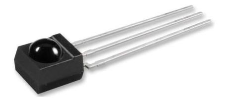

Используя датчик приближения TSSP4P38, я сделал маленькое устройство, которое активирует электрическую схему, чтобы включить дверной звонок, когда почувствует, что за дверью что-то есть. В типичных системах сигнализации был бы использован пассивный инфракрасный датчик, но для Леони эти устройства подходят плохо по двум причинам. Во-первых, для предотвращения ложных срабатываний их проектируют так, чтобы игнорировать домашних любимцев. Во-вторых, они реагируют только на движущиеся объекты и не могут обнаружить кошку, неподвижно сидящую за дверью. В лучшем случае, они смогут включить звонок, когда кошка снова начнет двигаться, то есть, когда она уходит. Мое чувствительное устройство с датчиком TSSP4P38 обнаруживает, когда приходит Леони, ждет несколько секунд, чтобы убедиться, что она осталась сидеть, и тогда включает звонок.
«Волшебный» дверной звонок для кошки
TSSP4P38

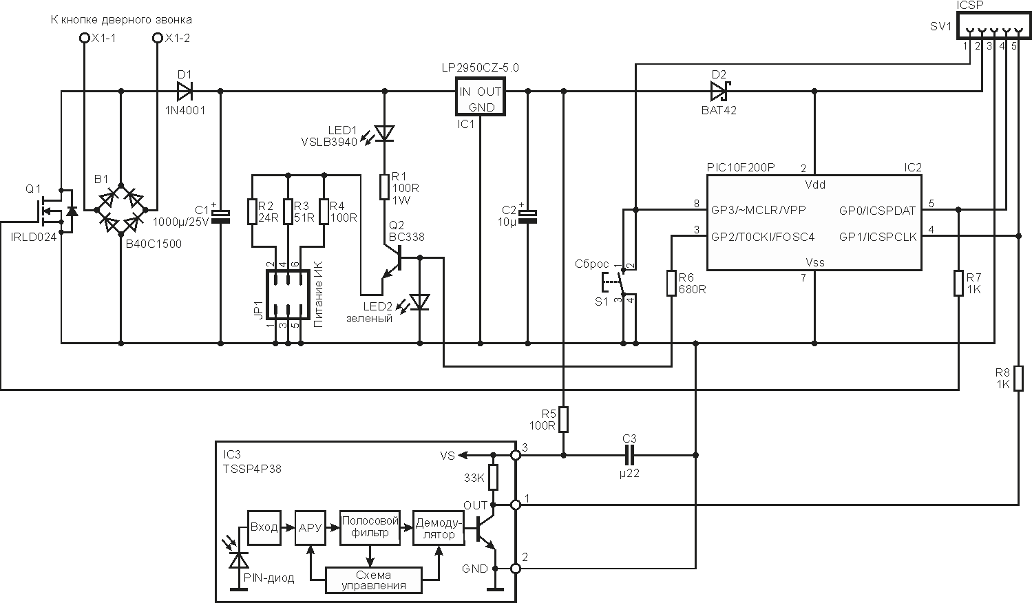

Для этого я установил датчик на одной из сторон дверного короба и соединил его с микроконтроллером, подключенным также к схеме драйвера инфракрасного излучателя VSLB3940 и к MOSFET IRLD024, включающему дверной звонок. Все это компоненты производятся компанией Vishay, причем излучатель и датчик смонтированы в корпусе для оптической изоляции. Для управления схемой выбран микроконтроллер Microchip PIC10F200 – самый маленький член в своем семействе. Эта микросхема может помнить 256 программных инструкций, чего вполне достаточно для работы с датчиком и реализации альтернативного режима работы, в котором программа, вместо того, чтобы звонить в звонок, посылает значения некоторых важных переменных в последовательный интерфейс персонального компьютера для использования их при отладке.

Значительная часть компонентов схемы составляет схему драйвера светодиода, который является источником постоянного тока. Перемычки задают величину тока и таким образом адаптируют диапазон чувствительности к окружающим условиям. Если ток слишком мал, можно не обнаружить сидящую за дверью кошку; если же он слишком велик, то датчик может «увидеть» за дверью слишком многое и включить звонок, когда этого не требуется.

Потребляемая мощность настолько мала, что питающий ток можно брать от трансформатора дверного звонка, используя напряжение с разомкнутых контактов его кнопки, для чего достаточно просто пары проводов. Во время звонка в дверь питание устройства закорачивается, и до тех пор, пока кнопку звонка не отпустят, жизнь контроллера поддерживается электролитическим конденсатором.
Программа микроконтроллера использует синхронизированный цикл, чтобы генерировать несущую частоту 38 кГц для питания излучателя VSLB3940 и измерять длительность импульсов на выходе TSSP4P38. Затем программа вычисляет скользящее среднее значение самых последних результатов считывания и использует его для точной подстройки порога, который разделяет результаты следующих считываний на «близко» или «далеко». Результаты «близко» подсчитываются, и по истечении заранее заданного числа последовательных «близко» включается MOSFET, чтобы позвонить в звонок.
