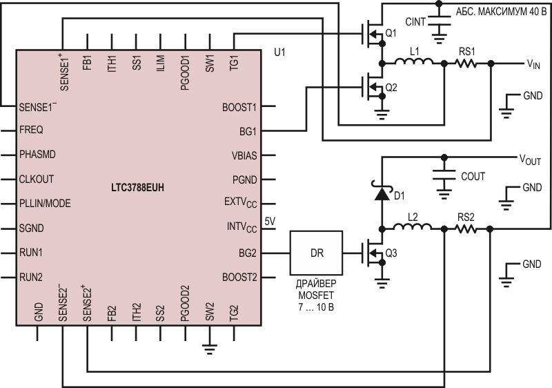

Блок схема на Рисунке 1 показывает включение микросхемы LTC3788 в двухкаскадной повышающей конфигурации и позволяет выделить несколько особенностей этого проекта:
  • Выход первого каскада (Q1, CINT) подключен к входу второго каскада (RS2, L2). Выходное напряжение первого каскада не должно превышать 40 В – абсолютного максимума, допустимого для входов SENSE.
  • Напряжения 5 В достаточно для управления MOSFET с логическими входными уровнями, но не стандартными высоковольтными приборами с типичными напряжениями затвора от 7 до 12 В. В связи с этим в схеме может использоваться показанный на Рисунке 1 драйвер затвора DR, усиливающий выходной сигнал с вывода BG2 и управляющий обычным высоковольтным MOSFET.
  • Для того, чтобы получить выходное напряжение, превышающее максимально допустимое значение 60 В, MOSFET синхронного выпрямителя заменены одним диодом D1.
Простой повышающий преобразователь 12 В в 140 В на одной микросхеме
Рисунок 1. Блок схема двухкаскадного повышающего преобразователя
на основе микросхемы LTC3788.

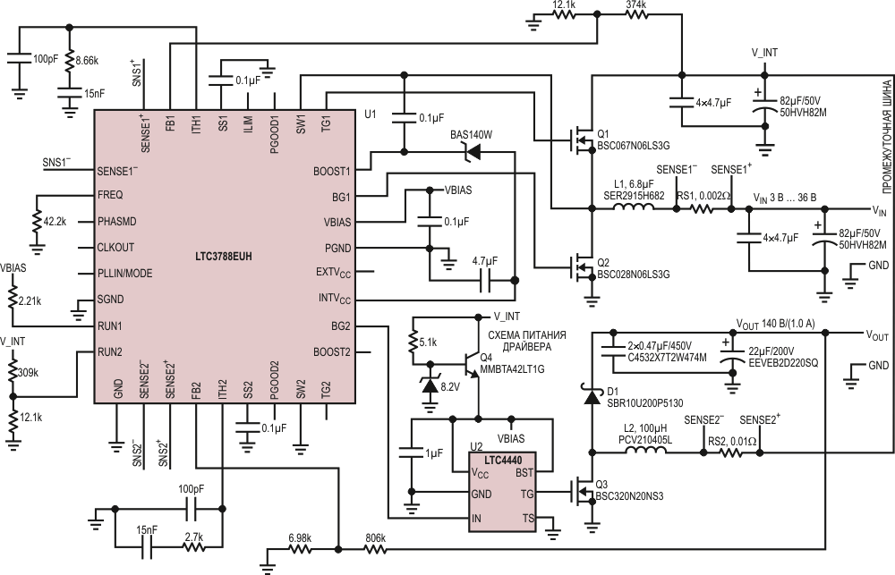

Полная схема изображена на Рисунке 2. Транзисторы Q1, Q2 и индуктивность L1 образуют первый каскад, формирующий напряжение промежуточной шины 38 В. Для получения максимального КПД в этом каскаде использовано синхронное выпрямление. Выход первого каскада подключен к входу второго, состоящего из элементов Q3, D1 и L2. Выходное напряжение второго каскада равно 140 В при токе 1 А.
Рисунок 2. Полная схема двухкаскадного повышающего преобразователя
с выходным напряжением 140 В и током 1 А.
Q3 – это MOSFET со стандартными уровнями, управляемый драйвером верхнего плеча LTC4440. Для питания драйвера затвора на транзисторе Q4 сделан LDO стабилизатор напряжения, однако для дальнейшего повышения КПД схемы здесь можно использовать импульсный преобразователь, собранный, например, на основе микросхемы LTC3536.

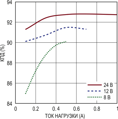

Рисунок 3. Зависимость КПД от тока нагрузки для двухкаскадного
преобразователя, схема которого показана на
Рисунке 2. (VIN = 8…24 В, VOUT = 140 В).

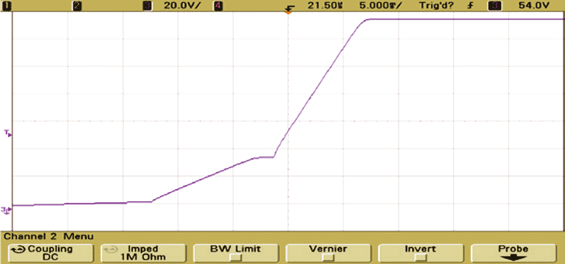

При номинальном входном напряжении 12 В эта схема может повышать напряжения от 3 В до 36 В. Чтобы снизить тепловую нагрузку на компоненты, при входных напряжениях ниже 10 В выходной ток нужно уменьшать. На Рисунке 3 показана измеренная зависимость КПД от тока нагрузки, а на Рисунке 4 – осциллограмма напряжения при запуске преобразователя. Видно, что при входном напряжении 24 В и выходном напряжении 140 В КПД остается на уровне порядка 93% в диапазоне токов нагрузки от 0.4 А до 1 А. При полной нагрузке преобразователь может работать без воздушного охлаждения.
Рисунок 4. Осциллограмма выходного напряжения при запуске преобразователя.
(VIN = 12 В, VOUT = 140 В при токе нагрузки 1 А).
