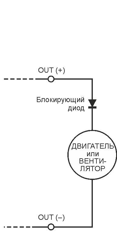

При правильном выборе транзисторов схема будет работать в широком диапазоне напряжений и может использоваться для управления такими нагрузками, как реле, соленоиды, светодиоды и т. д. Однако не забывайте, что некоторые работающие на постоянном токе вентиляторы и моторы продолжают вращаться и после выключения питания. Это вращение может создавать противоЭДС, достаточно большую, чтобы открыть транзистор Q1 и не позволить схеме выключиться. Решение проблемы показано на Рисунке 1б, где последовательно с выходом включен блокировочный диод. В этом случае также можно добавить в схему в резистор R5.

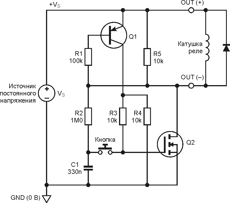

На Рисунке 2 изображена еще одна схема, предназначенная для нагрузок, подключенных к верхней шине питания, таких, например, как показанное в этом примере электромагнитное реле.
Обратите внимание, что Q1 был заменен p-n-p транзистором, а на месте Q2 теперь находится N-канальный MOSFET. Эта схема работает точно так же, как схема описанная выше. Здесь R5 выполняет функцию подтягивающего резистора, соединяющего выходной контакт OUT (-) с шиной +VS, когда транзистор Q2 выключается, и обеспечивающего быстрое закрывание Q1. Как и в предыдущей схеме, резистор R5 является необязательным компонентом, и устанавливается только при некоторых типах нагрузки, упомянутых выше.

Обе схемы предназначены для фиксации и отпускания ключа в ответ на кратковременные замыкания контактов. Однако каждая из них проектировалась таким образом, чтобы гарантировать правильную работу даже при сколь угодно длительном нажатии кнопки. Рассмотрим схему на Рисунке 2, когда транзистор Q2 закрыт. Если кнопка нажимается для выключения схемы, затвор подключается к потенциалу 0 В (поскольку конденсатор C1 разряжен), и MOSFET закрывается, давая возможность общей точке резисторов R1 и R2 подключиться к шине +VS через резистор R5 и импеданс нагрузки. Одновременно Q1 также выключается, в результате чего затвор Q2 оказывается соединенным с шиной GND через резисторы R3 и R4. Если кнопку сразу же отпустить, C1 просто зарядится через резистор R2 до напряжения +VS. Однако если оставить кнопку замкнутой, напряжение затвора Q2 будет определяться потенциалом делителя, образованного резисторами R2 и R3+R4. Считая, что при разблокированной схеме напряжение на контакте OUT (-) приблизительно равно +VS, для напряжения затвор-исток транзистора Q2 можно записать следующее выражение:
Даже если напряжение +VS будет равно 30 В, результирующего напряжения 0.6 В между затвором и истоком не хватит, чтобы открыть MOSFET вновь. Следовательно, при разомкнутых контактах кнопки оба транзистора будут оставаться выключенными.
Схема на Рисунке 2 фиксируется в открытом состоянии кратковременным замыканием контактов кнопки, когда конденсатор C1 заряжен до напряжения +VS, в результате чего Q2 быстро открывается и потенциал клеммы OUT (-) падает до нуля, а вслед за ним быстро включается Q1. Нажатие кнопки после размыкания контактов позволило бы конденсатору C1 разрядиться до нуля через резистор R2. Однако если кнопка останется нажатой, напряжение на затворе Q2 будет определяться потенциалом, задаваемым делителем R2 и R3. Поскольку Q1 открыт и насыщен, напряжение в точке соединения R3 и R4 на коллекторе Q1 будет близко к +VS, а общая точка резисторов R1 и R2 через транзистор Q2 будет подключена к шине GND. Поэтому при удержании кнопки в замкнутом состоянии напряжение затвор-исток транзистора Q2 равно
Следовательно, если напряжение питания равно, по крайней мере, пороговому напряжению затвор-исток Q2, оба транзистора Q2 и Q1 будут включены до тех пор, пока контакты кнопки остаются разомкнутыми.
Обе схемы служат примерами недорого способа фиксации питания нагрузки с помощью нефиксируемой кнопки. Как и у механического переключателя, мощность, рассеиваемая схемами при отключенной нагрузке, равна нулю.

  • Рисунок 2: схема работает наполовину (при нажатии кнопки нагрузка включается, при отпускании – отключается). Применённые транзисторы: Q1 – КТ816Г, Q2 – IRFS630A. В качестве Q1 применялись также транзисторы А1270 и 2N2905: всё то же самое. Схема питается от 12 В. В качестве нагрузки временно подключена лампа (26 В, 0,12 А), но планировалось подключать УНЧ на TDA2006. Изменение номиналов R1, R3, R4 ничего не даёт. Как исправить ситуацию?
  • Причина несработки электронной “защёлки” оказалась до обидного проста: забыл на плате соединить точку соединения R1 и R2 со стоком Q2 (рис.2). Перемычка решила всю проблему... Напряжение затвор-исток Q2 при включённом устройстве – практически полное напряжение питания, но, поскольку по даташиту для IRFS630A оно допускается до 20 В, то при питании от 12 В – самое то! Напряжение база-эмиттер Q1 при питании от 12 В составило 0,6 В; ток коллектора – 1,2 мА. Так что Q1 можно ставить любой маломощный кремниевый структуры P-N-P. Что особенно радует – в неактивном состоянии схема не потребляет ток. Номиналы пассивных элементов на схеме указаны верно, так что данную схему с чистым сердцем можно рекомендовать радиолюбителям.
  • Схема работает. Проверял при напряжении 7,6 В (и нагрузке примерно 1 А).В выключенном состоянии при подаче 30 В. При включении - всё корректно работает.
  • даташит на мосфет утверждает обратное... если че ток утечки 1..50мкА в зависимости от погоды на Марсе. ну и эта читайте [url]http://www.mosaic-industries.com/embedded-systems/microcontroller-projects/electronic-circuits/push-button-switch-turn-on/latching-toggle-power-switch[/url]
  • Здравствуйте уважаемые радиолюбители! Собрал устройство по схеме с рисунка 1. Всё работает прекрасно до напряжения 13В. Свыше 13В состояние нагрузки не фиксируется, т.е нагрузка отключается после того, как я отпускаю кнопку. Устройство должно работать при напряжение 14-15В, т.к планируется использоваться в автомобиле. Помогите разобраться, что не так. Номиналы как на схеме, Q1 - bc547b, Q2 - IRF5305.
  • Всем доброго времени суток. Собрал схему по рис. №2: Q1 - BC856B, Q2 - D1703 на макетке, запитал от DC/DC преобразователя с выходом 6 вольт. Работает отлично. Но когда запитал от 2х литиевых батарей или от стабилизированного ИП - включение отлично, а выключать не хочет. Пробовал менять напряжение питания, подтягивал затвор к земле - бесполезно, отключать не хочет. Напряжение на конденсаторе, при включенном состоянии падает до "0", при нажатии кнопки на отключение, напряжение мгновенно растет до (почти) уровня питания и естественно вследствие наличия этого напряжения не хочет отключаться. В чем может быть проблема?
  • нагрузка какая? У меня без нагрузки не отключалась. С нагрузкой в 3 А все работает четко. Поиграйтесь с резистором R5, он стабильности добавляет. Вообще, как мне показалось, схема довольно чувствительна к утечкам. Я тоже по второму рисунку собирал. У меня работает от 2-х литиевых элементов. Транзисторы не помню какие, биполярник вытащил с автомобильного мафона, а полевик - mosfet из мамки.
  • Да действительно все зависит от нагрузки. У меня схема начала нормально работать при нагрузке 0.4 А. А это мне не приемлемо, дополнительный, бесполезный расход лития. Так что вернусь к старой системе; включение mjsfet через емкость, с самоблокировкой, одной кнопкой, выключение - закорачиванием затвора на корпус. другой кнопкой
