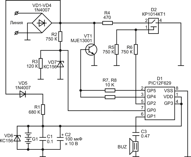

Устройство работает по принципу: позвонил, дождался первого гудка и сбросил. При поступлении такого входящего вызова контроллер устройства начинает набирать в линию заранее запрограммированный номер и затем выдает в линию сигнал, имитирующий вызывные гудки частотой 425 Гц длительностью 1 с и интервалом повторения 4 с. Одновременно с этим приставка информирует о вызове сигналом пьезоизлучателя. Абонент мобильного телефона, ответивший на вызов, слышит у себя в трубке сигнал КПВ (контроль посылки в линию) и ожидает ответа абонента стационарного телефона, который, услышав сигнал приставки, снимает трубку с аппарата, после чего происходит соединение.
Приставка для обратной переадресации входящего звонка
Рисунок 1.
Устройство питается от гальванического элемента G1, в качестве которого можно использовать три таблеточные батарейки LR44 (AG3 BUTTON CELL) либо малогабаритный аккумулятор на напряжение 3 … 5 В. В дежурном режиме аккумулятор подзаряжается малым током (порядка 50 мкА) от параметрического стабилизатора на диоде VD5, резисторе R1, стабилитроне VD6 и емкости C2. Ключ D2 подключает нагрузочный резистор к линии. Порты контроллера GP4 и GP5 формируют DTMF посылки для набора номера в линию и сигнал КПВ (только GP4). Эти сигналы суммируются на резисторах R7, R8 и подаются на базу транзистора VT1, на котором дополнительно усиливаются и подаются в линию. На делителе из резисторов R2, R3 и стабилитрона VD7 построен детектор состояния линии. В его функции входит отслеживание линии на предмет ее занятости и наличия на ней частоты вызывного сигнала. Делитель настраивается таким образом, чтобы при занятии линии телефонным аппаратом (параллельно с приставкой) падение напряжение в его средней точке было равно уровню «лог. 0» микроконтроллера.

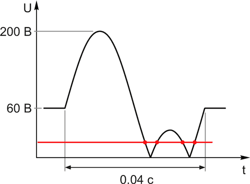

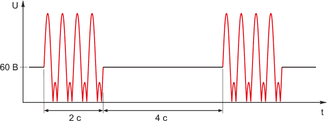

После диодного моста форма вызывного сигнала несколько меняется и приобретает вид, показанный на Рисунке 2.
Рисунок 2.
Если анализировать наличие звонка по сигналу с делителя напряжения линии, можно увидеть, что полный период колебания 25 Гц четыре раза проходит через линию отсечки делителя. Таким образом, в течение 100 мс анализа состояния линии при наличии в ней звонкового тока будет зарегистрировано (100/40)×4 = 10 переходов или, при реализации прерывания, 10 прерываний (Рисунок 3). Это и будет являться признаком того, что по линии передается сигнал вызова.

Основную часть времени микроконтроллер приставки находится в режиме сна. При изменении напряжения в линии контроллер просыпается по прерыванию от порта, то есть, по изменению уровня напряжения на детекторе состояния линии, и производит опрос линии в течение 100 мс для определения звонка. Если звонок в линии обнаружен, то приставка проверяет выдержку паузы между первой и второй посылкой вызова. Если вторая посылка вызова придет менее чем через 5 с после первой, звонок игнорируется, и приставка никак себя не проявляет. Если же после первой посылки вызова в течение 5 с не было зафиксировано повторения звонка, приставка занимает линию и производит набор номера тональным способом. Через 3 с она начинает посылать в линию имитацию сигналов КПВ, а также звуковой сигнал в пьезоизлучатель. При этом отслеживается состояние линии на предмет подъема трубки на параллельном аппарате. Если подъем трубки произошел, приставка прекращает подачу сигналов и освобождает линию. Если трубку никто не поднял, приставка продолжает оповещать абонентов в течение 30 с, после чего уходит в отбой. По окончании разговора напряжение на линии восстанавливается. Приставка вновь производит опрос для обнаружения звонка, проверяет состояние линии и, если звонок не обнаружен, уходит в отбой…
О программе
Микроконтроллер синхронизируется внутренним тактовым генератором. Реализованы три прерывания, которые используются по мере необходимости: от двух таймеров TMR0 и TMR1 и от порта GP0 – детектора состояния линии. Бóльшую часть времени контроллер находится в спящем режиме и просыпается при изменении состояния линии. Наличие звонка в линии определяется программно. Как было описано выше, производится замер прерываний в течение 100 мс. По количеству определенных переходов можно судить о наличии в линии звонка или его отсутствии.
