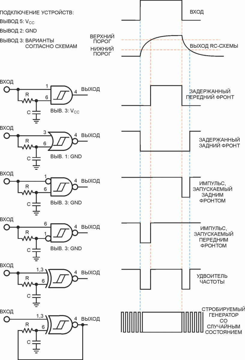

Типичные реализации нескольких схем показаны на Рисунке 1а. Обратите внимание, что в некоторых тонкостях эти схемы уступают подлинным одновибраторам. Например, схема не перезапустится до тех пор, пока не установится напряжение на RC цепочке, что занимает примерно пять постоянных времени. Это значит, что постоянная времени RC цепи должна быть в пять раз меньше интервала между запускающими импульсами. Устройства из семейства SN74LVC1G57 позволяют формировать импульсы, форма которых показана на Рисунке 1б, а устройства семейства SN74LVC1G58 формируют сигналы противоположной полярности. Принцип работы схем очень прост. RC цепочка задерживает фронт на одном из входов, в результате чего входы сразу же оказываются в противоположных логических состояниях. По истечении интервала, равного одной постоянной времени RC цепочки, задержанное напряжение пересекает верхний или нижний порог триггера Шмитта, и задержанный вход «догоняет» противоположный вход вентиля, сигнал которого проходит напрямую.

а) б)
Рисунок 1. Один логический элемент и RC цепочка могут служить основой
целого ряда полезных времязадающих схем.
Отдельный интерес представляет схема, выделяющаяся из множества других одновибраторов, запускаемых фронтами только одного направления, которая собрана на логическом элементе «исключающее ИЛИ», и образует одновибратор, срабатывающий как от передних, так и от задних фронтов, что позволяет ему выполнять функцию удвоителя частоты. Любую из представленных схем, основанных на инвертирующем логическом элементе, вы можете превратить в автоколебательный мультивибратор, соединив инверсный выход с входом, задержанным RC цепочкой, и подав на оставшийся вход разрешающий сигнал. При этом если генератор на вентиле «исключающее ИЛИ» будет остановлен по входу запрета, его выход, благодаря отсутствию синхронизации между импульсом запуска и запрещающим входом, останется в истинно случайном состоянии либо нуля, либо единицы.
