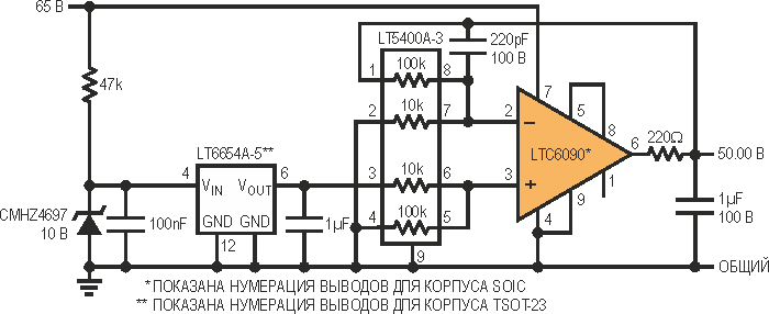

Точный источник опорного напряжения 50.00 В
При однополярном питании LTC6090 поддерживает выходные уровни до 140 В, и, имея точную резисторную сборку, усилить напряжение опорного источника 5 В не составит труда. Матрица прецизионных резисторов LT5400 рассчитана на рабочие напряжения до 80 В, поэтому использование ее варианта с соотношением сопротивлений 10:1 является простейшим способом создания эталонного источника, не требующего никаких дополнительных подстроек. На Рисунке 1 приведена схема, усиливающая 5.000 В источника опорного напряжения LT6654A до значения 50.00 В с точностью лучше 0.1%. Схема может питаться напряжением от 55 В до 140 В, поэтому изображенный на Рисунке 2 источник 65 В подойдет для нее наилучшим образом.
Высоковольтный усилитель на одной КМОП микросхеме для прецизионных измерений в высокоимпедансных схемах
Рисунок 1. Прецизионный высоковольтный источник опорного напряжения.
При выходной емкости 1 мкФ LTC6090 имеет отличную реакцию на скачок нагрузки. Конденсатор изолирован от выхода сопротивлением, с которым он образует шумоподавляющий фильтр для частот выше 700 Гц. Прецизионная матрица LT5400A-3 состоит из резисторов 10 кОм/100 кОм, согласованных с точностью 0.01% и позволяющих задать коэффициент усиления с исключительно высокой точностью благодаря отсутствию нагрузки со стороны высокоимпедансных входов КМОП операционного усилителя. Вклад входного напряжения смещения в общую ошибку составляет менее 0.03%, а источник опорного напряжения LT6654A добавляет менее 0.05%. Изображенная на Рисунке 1 схема при собственном токе потребления около 4 мА может отдавать в нагрузку 10 мА.

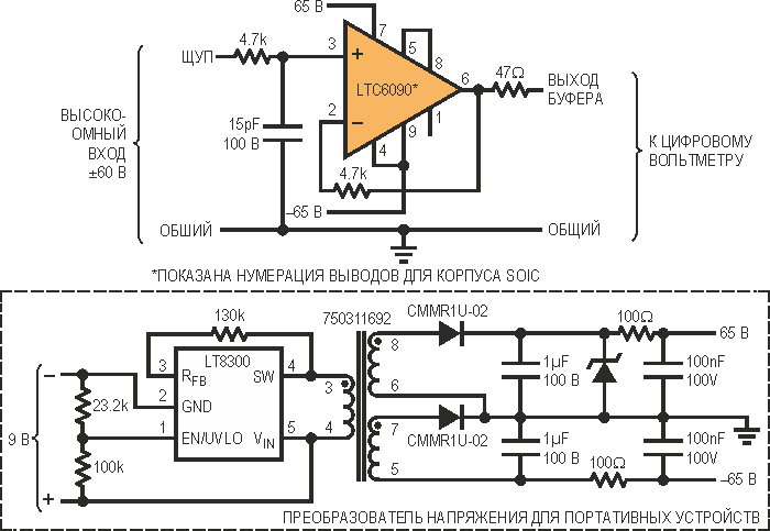

Простой буфер для больших сигналов
LTC6090 ведет себя как обычный операционный усилитель, скорректированный до коэффициента усиления, равного единице, так что создание буферного каскада электрометрического класса сводится просто к тому, чтобы обеспечить стопроцентную обратную связь в классической схеме с единичным усилением. Для этого не требуются ни дискретные МОП транзисторы, ни плавающие источники питания.
Рисунок 2. Активный щуп для цифрового вольтметра.
Как показано на Рисунке 2, микросхему LTC6090 можно легко подключить к расщепленному источнику питания, такому, например, как обратноходовой преобразователь напряжения батареи. Это простая схема может обеспечить прецизионное измерение напряжений в высокоомных схемах и с высокой точностью пропускать сигналы, пиковые уровни которых лишь на 3 В не доходят до обеих шин питания (в нашем случае это ±62 В). При типовом входном токе утечки менее 5 пА нагрузка на схему совершенно несущественна даже для импедансов источника, приближающихся к гигаому. Полезная полоса частот, в которой не происходит спада амплитуды большого сигнала, превышает 20 кГц.
