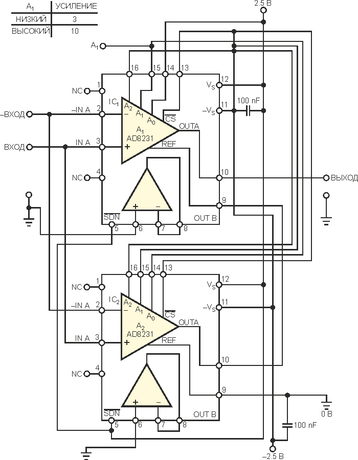

Современные инструментальные усилители стремятся конструировать таким образом, чтобы для их использования не требовались внешние резисторы. Коэффициент передачи этих усилителей устанавливается двоично-кодированным управляющим словом. На рынке сейчас доступны приборы, позволяющие задать несколько целочисленных коэффициентов усиления в диапазоне от единицы до тысячи, но среди них вы не найдете, например, коэффициента усиления, равного трем. И хотя для некоторых микросхем, работающих без внешних резисторов, коэффициенты усиления, равные трем, все же доступны, они либо не являются инструментальными усилителями, либо не имеют автоматической коррекции нуля [1]. Между тем, в приложениях, требующих точной обработки низкоуровневых напряжений, такие функции бывают необходимы. Если для вашего устройства потребуются инструментальные усилители с коэффициентом передачи 3 или 10, способные работать с сигналами от 1 мВ, вы можете использовать схему, изображенную на Рисунке 1.
Инструментальный усилитель с цифровым программированием и автоматической установкой нуля
Рисунок 1. Инструментальный усилитель с автоматической установкой нуля
и цифровым программированием коэффициента усиления, который
можно сделать равным 3 или 10, возможно, поможет вам при отсутствии
монолитной микросхемы, подходящей для решения такой задачи.
Получение коэффициента усиления, равного трем, опирается на следующий «алгоритм»: 3 = 2 + 1. Схема состоит из двух инструментальных усилителей AD8231 с программируемым усилением и автокоррекцией нуля, выпускаемых компанией Analog Devices. Эти микросхемы имеют программируемые коэффициенты усиления, которые могут принимать значения, равные степеням двух: 1, 2, 4, …, 128. Коэффициент усиления усилителя A1 микросхемы IC1 установлен равным двум, а вспомогательного усилителя A2 микросхемы IC2 – единице. Неинвертирующие и инвертирующие входы A1 и A2 соединены вместе. Выход усилителя A2 соединен с опорным входом REF1, а опорный вход REF2 служит для произвольного смещения уровня выходного сигнала. Таким образом, выходное напряжение можно вычислить по формуле
VOUT = VOUT1 + VREF1 = VOUT1 + VOUT2 = 2ΔVIN + ΔVIN = 3ΔVIN,
где ΔVIN – входное дифференциальное напряжение.
Аналогично, в соответствии с символической формулой 10 = 8 + 2, можно получить коэффициент усиления десять. В этом случае A1 имеет усиление восемь, а A2 – два. Обратившись к справочной информации на микросхему AD8231, вы увидите, что независимо от того, требуется ли вам коэффициент усиления три или 10, вывод A1 управления усилением усилителя A1 может быть соединен с выводом управления A0 усилителя A2, так как сигналы на них в обоих случаях будут одинаковыми. Для коэффициента три напряжение на этих входах должно оставаться низким, а для 10 – высоким. Заметим, что 3 достаточно близко к корню из 10, значение которого примерно равно 3.16. Поэтому в первом приближении вы можете считать это геометрическим центром декады.
