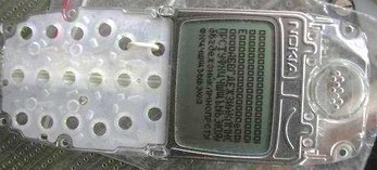

Непосредственно на стекле экрана находится управляющий контроллер. В сотовом телефоне экран помещается в пластмассовую рамку:
экран LCD Nokia 3410
Рамка не является обязательным элементом конструкции, экран работает и без неё :). Однако приобретать стекло без рамки крайне не советую - не сможете подсоединится! Дело в том, что планка с контактами, о которых пойдёт речь ниже, крепится к стеклу именно рамкой. Ещё один плюс - пластмассу рамки можно использовать для крепления дисплея, например просверлив где удобно соответсвующие отверстия. Всё лишнее, естественно, надо будер обрезать, например так:
Рамка Экран LCD Nokia 3410
планка с контактами Экран LCD Nokia 3410
На втором рисунке видна планка с контактами, красной точкой отмечен первый вывод. Чуть левее красной точки находится пластмассовый штырёк, который в телефоне используется для позиционирования разъёма. Для подсоединения проводов к контактам надо постараться сделать (найти) разъём, но в крайнем случае можно припаять проводки прямо к контактам. При этом нужно быть крайне осторожным дабы не перегреть контакты и не испортить стекло.
