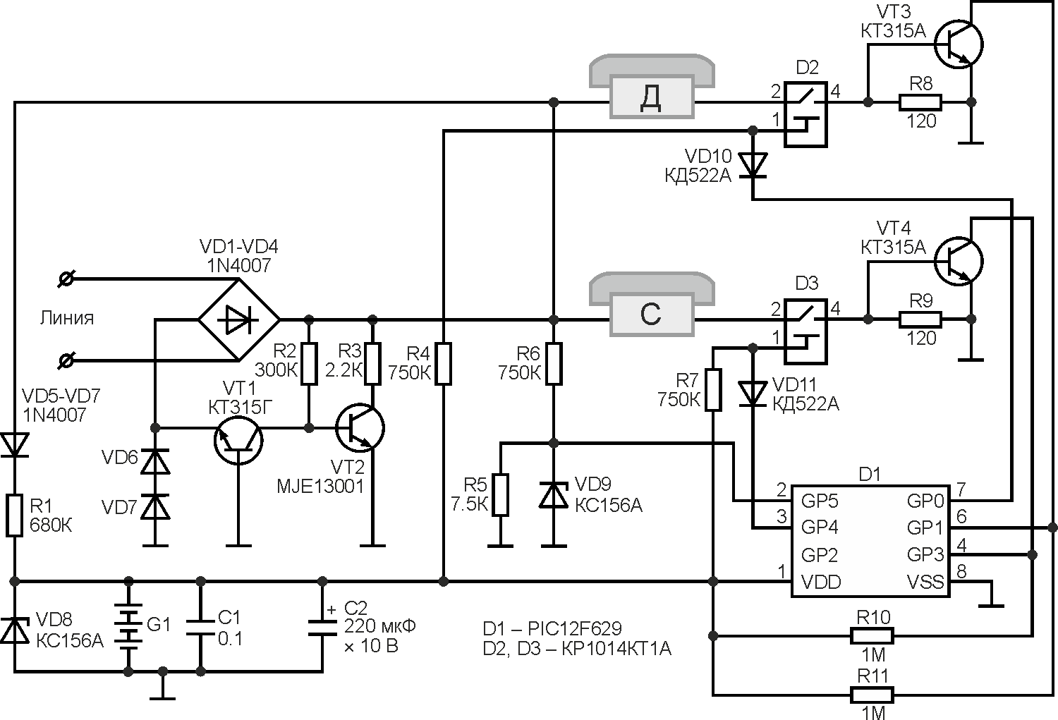

В различных учреждениях и конторах телефоны директора и секретаря обычно подключены параллельно. То есть, входящие звонки на них поступают одновременно, и существует возможность прослушивания с параллельного телефона. От этого и других недостатков подобного подключения избавит приставка «директор-секретарь», схема которой показана на Рисунке 1. Приставка построена на базе микроконтроллера младшего семейства Microchip – PIC12F629.

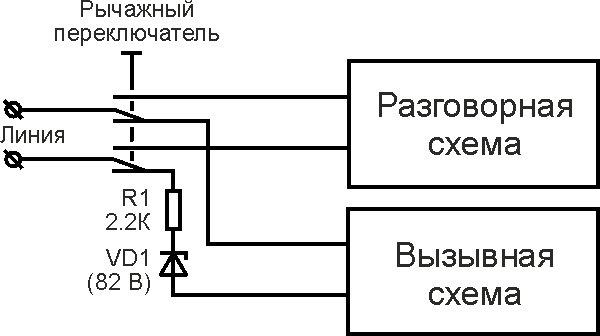

Приставка питается от гальванического элемента, либо от аккумулятора, который постоянно подзаряжается малым током от параметрического стабилизатора на диоде VD5, резисторе R1, стабилитроне VD8 и емкости C2. Ключ D2 подключает телефонный аппарат директора к линии. Ключ D3 подключает к линии телефонный аппарат секретаря.
Микросхема КР1014КТ1 выпускается в корпусах типа: DIP8, ТО-92 и ТО-128. На схеме приведена нумерация выводов токового ключа КР1014КТ1 в корпусе DIP8: 1, 8 – затвор, 2, 3, 6, 7 – сток (вход), 4, 5 – исток (выход). В корпусе ТО-92 нумерация будет следующая: 1 – сток (вход), 2 – затвор, 3 – исток (выход). В корпусе ТО-128 выводы: 1 – затвор, 2 – сток (вход), 3 – исток (выход). Импортный аналог – VN2410M.
Вместо КР1014КТ1 также можно использовать ключ КП501А (Б) (импортный аналог ZVN2120); он выпускается в корпусе ТО-92: 1 – затвор; 2 – сток (вход); 3 – исток (выход).
На транзисторах VT3 и VT4 собран детектор поднятия трубки телефона директора и секретаря, соответственно. В состоянии уложенной на аппарат трубки на его коллекторе (как и на портах GP1, GP3 контроллера) напряжение соответствует «лог. 1». При снятии трубки с аппарата оно падает до уровня «лог. 0».

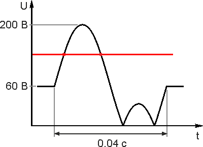

На делителе из резисторов R5, R6 и стабилитроне VD9 построен детектор вызывного сигнала. В его функции входит отслеживание линии на предмет наличия на ней частоты сигнала вызова. Делитель настроен таким образом, что при напряжении близком к 200 В в его средней точке возникает напряжение, соответствующее «лог. 1» микроконтроллера (Рисунок 2).

На элементах VT1, VT2, VD6, VD7, R3, R3 собран узел дополнительной модуляции вызывного сигнала. Назначение этого узла – периодическое закорачивание линии с целью создания условия для протекания через вызывное устройство звонкового тока.

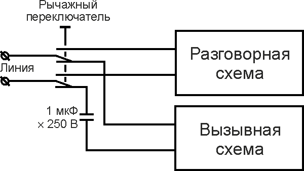

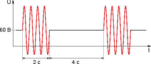

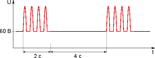

Вспомним теорию: во время вызова в линии формируется синусоидальное напряжение частотой 25 Гц и амплитудой до 200 В (Рисунок 3). Из осциллограммы видно, что синусоида также входит в область отрицательного напряжения, благодаря чему вызывное устройство телефонного аппарата, имеющее в своем составе разделительную емкость (обычно 1 мкФ/250 В), вследствие ее перезарядки начинает звонить (Рисунок 4).
Приставки директор-секретарь и разветвитель линии 1х2
Рисунок 4.

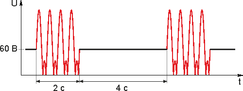

Однако после диодного моста форма вызывного напряжения меняется (Рисунок 5). Синусоида больше не входит в область отрицательного напряжения, и емкость вызывной схемы не может перезаряжаться – вызывной ток через нее не протекает, и телефонный аппарат не будет принимать вызов.

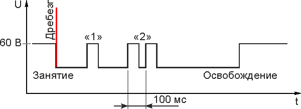

Приставка предполагает возможность набора номера как в тоновом, так и в импульсном режимах. В импульсном режиме набора информация о номере передается серией импульсов, размыкающих телефонный шлейф (Рисунок 8).
Рисунок 8.
Период наборного импульса в среднем составляет 100 мс. Это значение используется в программе для определения импульсного набора номера.
