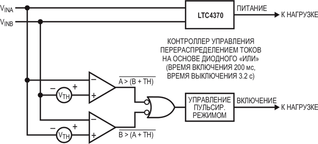

Описываемая здесь схема следит за разностью входных напряжений и, если обнаруживается, что она достигла установленного значения, запрещает питание нагрузки. Разность напряжений программируют так, чтобы она была ниже максимального порога микросхемы LTC4370. При обнаружении дисбаланса напряжений нагрузка отключается. При этом для исключения входа в режим колебаний схема переключается в пульсирующий режим (режим «икания»), когда питание подается порциями по 200 мс каждые 3.2 с. Блок-схема цепи слежения за разностью напряжений изображена на Рисунке 1.
Использование контроллера распределения токов с нерезервированными источниками питания
Рисунок 1. Блок-схема сумматора токов.
Как видно из блок-схемы, для определения факта выхода абсолютного значения разности напряжений между входами источников питания VINA и VINB за допустимые пределы и соответствующего управления распределением токов используются два компаратора. Когда это происходит, на выходе логического элемента «ИЛИ» с активными низкими уровнями устанавливается «лог. 1», включающая схему управления пульсирующим режимом выключения и запуска. В штатном режиме работы напряжение на выходе схемы имеет высокий уровень, и питание нагрузки разрешено. При разбалансе входных напряжений, превышающем установленное значение, схема управления пульсирующим режимом активируется, и «лог. 0» на ее выходе отключает нагрузку. Схема управления пульсирующим режимом следит за разностью напряжений в течение 200-миллисекундных периодов включения и отключается, когда после устранения неисправности система возвращается к нормальной работе.

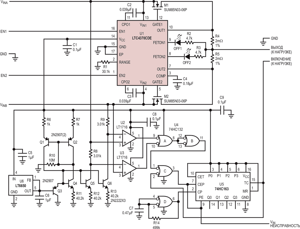

Схема законченного решения изображена на Рисунке 2. U2 и U3 на этой схеме – компараторы LT1716 семейства Over-The-Top, используемые для обнаружения различий между напряжениями VINA и VINB.
Рисунок 2.
Пороговое напряжение смещения для компараторов формируется источниками тока на транзисторах Q5 и Q6 в комбинации с резисторами R8 и R9. Токи коллекторов Q5 и Q6 стабилизируются на уровне 100 мкА транзисторами Q1, Q2, Q3 и источником опорного напряжения LT6650 (U6). При указанных на схеме сопротивлениях резисторов R8 и R9, равных 3.01 кОм, напряжение смещения равно 300 мВ. В случае необходимости в другом смещении величины этих резисторов можно изменить.
Когда напряжение на входе любого компаратора U2 или U3 достигает определяемого смещением порога, на их выходах устанавливается логический ноль, разрешающий переход схемы в пульсирующий режим.
В схеме используется счетверенный логический КМОП элемент «2И-НЕ» (U4) с гистерезисом на всех входах и 4-разрядный программируемый КМОП счетчик 74HC163 (U5).
До тех пор, пока напряжения VINA и VINB не выходят за пределы порогов, заданных резисторами R8 и R9, на выходе элемента U4A будет «лог. 0». Когда напряжения VINA и VINB превышают этот порог, на выходе соответствующего компаратора появляется «лог. 0», устанавливая «лог. 1» на выходе U4A.
Высокий логический уровень на выходе U4A инвертируется элементом U4B, и на одном из входов элемента «ИЛИ» U4C появляется «лог. 0». В результате уровень напряжения на выходе U4C становится высоким, разрешая начало счета счетчику U5. После первого счетного импульса в счетчике будет ноль, и выход переноса TC опустится в «лог. 0». Благодаря обратной связи с выхода TC на вход элемента U4C низкий логический уровень на выходе U4C будет сохраняться еще в течение следующих 15 входных импульсов, независимо от состояния другого входа, подключенного к U4B. По достижении счетчиком значения 16 логический уровень выхода TC на время 200 мс становится высоким. На это время разрешается подключение нагрузки. Если компараторы определят, что разность напряжений находится в заданных пределах, счетчик остановится. При этом на выходе TC останется «лог. 1», разрешающая подключение нагрузки. Если же разность напряжений вышла за допустимые границы, счетчик вновь начнет считать до 15, а на выходе TC в это время будет «лог. 0». Таким образом, до тех пор, пока не устранена неисправность, каждые 3.2 с нагрузка подключается на 200 мс.
Синхронизация схемы обеспечивается гистерезисным релаксационным генератором на элементе U4D. Период колебаний, равный 200 мс, определяется номиналами компонентов R14 и C7.
Микросхема LTC4370 (U1) здесь выполняет функцию распределения токов. Резистором R1 установлен порог 300 мВ. Работа этого устройства подробно описана в справочных данных.
Питание дополнительной схемы берется с вывода VCC микросхемы LTC4370.
