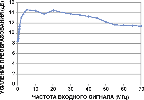

В связи с тем, что коммутация усилителя прерывает ток источника питания, время включения и выключения устройства оказывает существенное влияние на коэффициент передачи и нелинейность, и должно приниматься во внимание. Время включения микросхемы AD8063 составляет 40 нс – меньше, чем время выключения, равное 300 нс. В этих случаях на выход проходит сигнал большей мощности, что увеличивает коэффициент усиления преобразования. На Рисунке 2 показана зависимость усиления преобразования тестовой схемы от частоты входного сигнала при ее понижении до 12 кГц с использованием гетеродина c коэффициентом заполнения импульсов равным 50%. Меняя сопротивления двух резисторов в цепи обратной связи, вы без труда можете изменить коэффициент усиления.
Недорогая схема, объединяющая функции смесителя и усилителя
Рисунок 2. График зависимости усиления преобразования тестовой схемы
