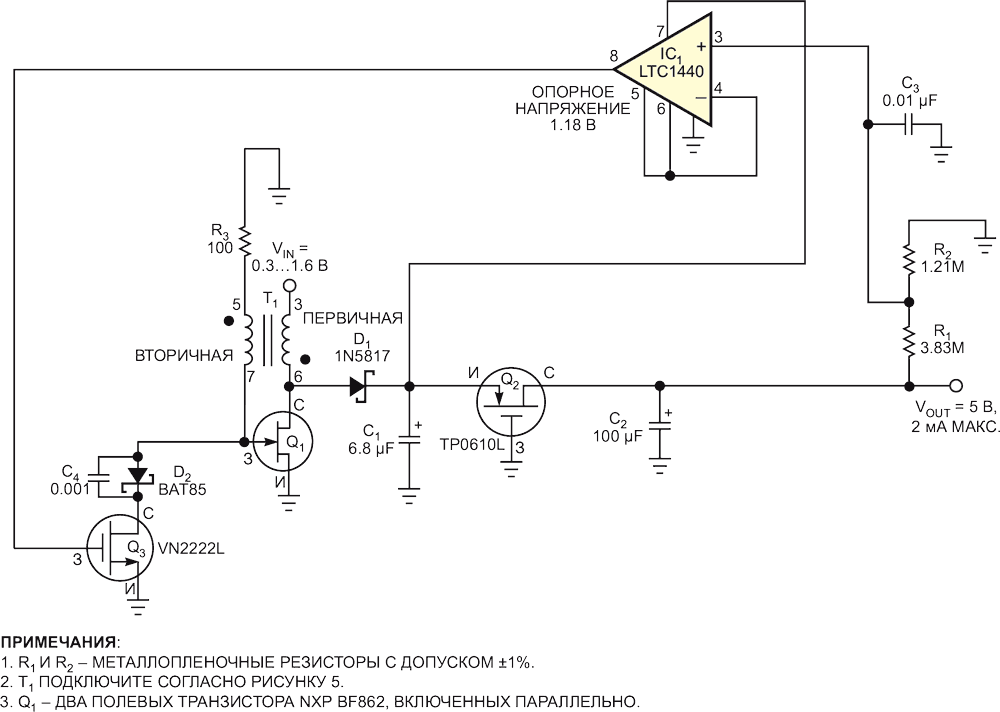

На Рисунке 2 пара включенных параллельно транзисторов BF862 (Q1) и трансформатор T1 образуют генератор, в котором вторичная обмотка T1 обеспечивает обратную связь на затвор Q1. При первом включении питания напряжение затвора Q1 остается равным нулю, и ток стока течет через первичную обмотку T1. При появлении отрицательного напряжения на затворе Q1 транзистор закрывается, прерывая ток первичной обмотки T1. В свою очередь, исчезает напряжение на инвертирующей фазу вторичной обмотке T1, и начинаются устойчивые колебания. Хотя в справочных данных на BF862 внутренняя геометрия устройства не раскрывается, транзистор имеет низкое сопротивление открытого канала и невысокое пороговое напряжение затвора. Использование параллельного включения двух полевых транзисторов Q1 обеспечивает малое напряжение насыщения, необходимое для работы при низких напряжениях источника питания.

Напряжение импульсов обратного хода на стоке транзистора Q1 выпрямляется и фильтруется элементами D1 и C1. Для создания условий запуска в схему добавлен p-канальный MOSFET Q2 с напряжением открывания затвор-исток порядка 2 В, который в исходном состоянии изолирует выходную нагрузку от выпрямителя. При открытом транзисторе Q2 выходное напряжение увеличивается до 5 В. Компаратор IC1 (LTC1440), получающий питание от истока транзистора Q2, стабилизирует выходное напряжение, сравнивая напряжение внутреннего опорного источника с выборкой выходного напряжения. Выход компаратора через транзистор Q3 управляет временем включения Q1, замыкая, таким образом, петлю регулирования выходного напряжения. На Рисунке 3 показаны пульсации напряжения на выходе источника питания (канал A, верхняя осциллограмма). Когда выходное напряжение спадает, включается компаратор IC1 (канал B, средняя осциллограмма) и разрешает работу генератора на транзисторе Q1. В результате импульсы обратного хода, возникающие на стоке Q1 (канал C, нижняя осциллограмма), восстанавливают выходное напряжение.

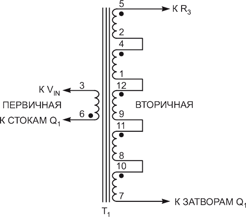

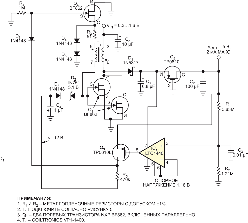

Шунтовой регулятор на транзисторе Q3, необходимый для управления напряжением затвора Q1, очень прост и эффективен, однако потребляет от источника питания ток 25 мА. Модифицировав схему, ток потребления можно снизить до 1 мА (Рисунок 4). Добавление ключа Q4 последовательно с вторичной обмоткой трансформатора T1 улучшает эффективность управления затвором Q1. Автонастройка напряжения на вторичной обмотке T1 создает отрицательное закрывающее смещение для транзистора Q4. На Рисунке 5 показано, как должны быть подключены обмотки трансформатора T1. Выключаясь, транзистор Q4 прерывает ток вторичной обмотки T1, и напряжение на выводе 5 трансформатора становится положительным. При отсутствии диодов D4 и D5 пиковое напряжение могло бы достигать 15 В, в результате чего происходило бы нежелательное смещение Q4 в обратном направлении. В нормальном режиме работы напряжение на выводе 5 отклоняется приблизительно на 0.8 В, что требует использования двух последовательных диодов для ограничения напряжения на безопасном уровне. Стабилитрон D2 снижает нагрузку на источник напряжения смещения, облегчая запуск схемы при первом включении питания.
