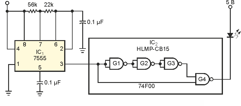

В семействе TTL отсутствуют быстродействующие ждущие мультивибраторы, а у ЭСЛ схем недостаточный размах сигнала и неудобные требования к напряжению питания, что побудило нас обратить внимание на логические элементы серии F, отличающиеся высокой крутизной фронтов и малым временем задержки распространения. Схема предназначена для реализации компактной высокоскоростной импульсной вспышки, используемой в гамма-астрономии при полевых испытаниях быстродействующих фотоумножителей. Благодаря использованию лишь двух микросхем (Рисунок 1), удалось минимизировать как размеры устройства, так и потребляемую им мощность.
Формирователь для портативной импульсной вспышки
Рисунок 1. Эта схема формирует короткие вспышки синего светодиода.
Спад и нарастание нормально высокого напряжения на выходе элемента G4 микросхемы IC2 происходят приблизительно за 2.5 нс, а длительность импульса, определяемая суммой задержек в трех логических элементах, составляет менее 10 нс. Эти импульсы идеально подходят для подключения к «земле» катода быстродействующего синего светодиода HLMP-CB15, анод которого соединен с шиной питания 5 В. Размах выходного напряжения вентиля почти равен 5 В – напряжению питания светодиода. Такой размах обеспечивает оптимальную яркость вспышек светодиода, припаянного на краю небольшой полоски печатной платы. На другой стороне платы закреплены питающие схему аккумуляторы. При использовании КМОП версии таймера IC1 схема потребляет ток меньше 4 мА.
