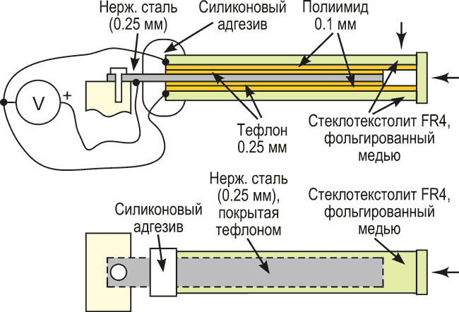

Трибоэлектрический эффект можно использовать для создания простого переключателя (Рисунок 1). Металлическая пластина, обернутая фторопластовой лентой, зажата меду двумя кусками фольгированного медью стеклотекстолита и покрыта каптоновой лентой (полиимидной пленкой, разработанной фирмой DuPont в начале 1960-х годов, которая не меняет своих свойств в чрезвычайно широком диапазоне температур от –270 °C до +400 °C). Поверхности плотно контактируют друг с другом и соединены небольшим количеством силиконового адгезива. В качестве трибоэлектрической пары здесь используются фторопласт и полиимид, однако можно выбрать и другую комбинацию материалов.
Простой и оригинальный переключатель на основе трибоэлектрического эффекта
Рисунок 1. Трибоэлектрический переключатель имеет многослойную
конструкцию, позволяющую его элементам тереться друг
о друга, вырабатывая высокие напряжения.

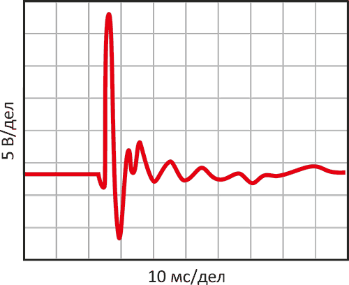

Силиконовый адгезив не препятствует трению элементов конструкции друг об друга, когда на сборку нажимают в направлениях, указанных стрелками – сверху или с торца. Генерируемый заряд собирается на металлической пластине и медных поверхностях печатной платы. При разряде через резистор с большим сопротивлением можно получить впечатляюще высокое напряжение (Рисунок 2). (Демонстрационный переключатель автора имел длину 100 мм и ширину 19 мм, однако конструкция может иметь и меньшие размеры).
Рисунок 2. Величина пикового напряжения получаемого нажатием на
переключатель, зависит от силы и скорости движения
пальца, а также от величины нагрузочного сопротивления.
(Импеданс устройства был равен 10 МОм).

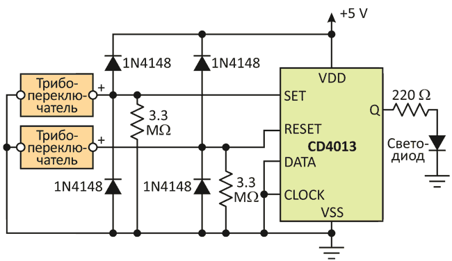

Такие переключатели вы можете использовать для активации КМОП цифровых схем (Рисунок 3), управляя входами установки и сброса D-триггера для включения и выключения светодиода. Диоды защищают входные транзисторы микросхемы CD4013 от повреждения высоким напряжением.
Рисунок 3. В демонстрационной схеме трибопереключатель используется для
зажигания простого светодиода; стандартные диоды 1N4148
ограничивают высоковольтные броски напряжения, защищая
микросхему D-триггера от повреждений.
