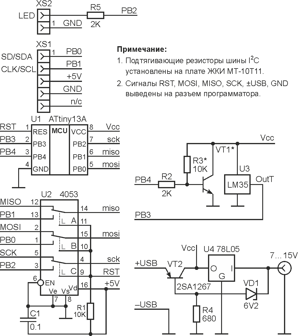

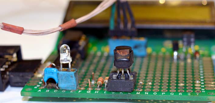

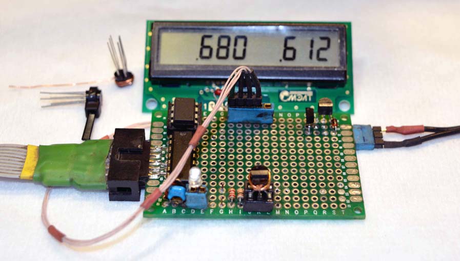

Первым шагом в исследовании данной тематики стал стенд на базе МК Atmel ATtiny13 (Рисунок1). Он содержит в своем составе термостатируемый элемент (датчик LM35), транзистор-нагреватель, ЖК индикатор (МТ-10Т11, МЭЛТ), коммутатор входов микроконтроллера U2 и схему бесперебойного питания. Датчик позволяет отслеживать температуру в термостатируемом объеме с точностью ±0.1 °C, и одновременно является тепловой нагрузкой для исследуемого транзистора. Это дает возможность оценить некоторые временные и мощностные характеристики реального термостата. Напряжение база-эмиттер в милливольтах выводится на индикатор одновременно с выходным напряжением датчика LM35, которое численно равно температуре в десятых долях градуса Цельсия. Коммутатор входов (CD74HC4053) микроконтроллера дает возможность оперативно обновлять внутреннюю память, оставляя входы МК под задачи исследования. Может использоваться любой программатор с интерфейсом программирования SPI. Надежно работают китайские клоны USBISP и USBASP.

Особо нужно отметить схему бесперебойного питания. Ее наличие снимает проблему ограниченных возможностей программаторов и самой шины USB по току, особенно при испытаниях транзисторов средней мощности, а также гарантирует стабильность показаний измеряемых параметров при коммутации нагревателем значительной мощности.
Программное обеспечение стенда включает две программы на ассемблере и, безусловно, излишне сложнó для практического использования, так как обеспечивает индикацию температуры и напряжения база-эмиттер транзистора (UBE), но позволяет быстро получить необходимые параметры для реальной задачи. Измерение температуры отдельным датчиком в стенде дает довольно точную картину колебаний температуры термостатируемого элемента, если масса и размеры последнего соизмеримы с датчиком.
Первая программа (ts67) при включении сначала стабилизирует температуру на несколько градусов ниже той, что запланирована, используя сигнал датчика LM35, и только потом, фиксируя UBE, переходит в режим стабилизации по этому напряжению. Для использования в термостате достаточно немного скорректировать, на несколько милливольт, значение UBE, выводимого на индикатор, в зависимости от отклонения средней температуры датчика от заданной. Точность поддержания определяется как разность максимальной и минимальной температуры. Таким образом можно проверить пригодность конкретного типа транзистора и получить исходные данные для проектируемой системы.
Вторая программа (ts65) – это, собственно, термостат, но с большим коэффициентом усреднения измерений для обеспечения удобства считывания результата, позволяет определить время выхода на режим и, приблизительно, мощностные характеристики по времени включенного состояния транзистора. Алгоритм стабилизации по порогу напряжения UBE и, как ожидается, температуры одинаков для обеих программ.

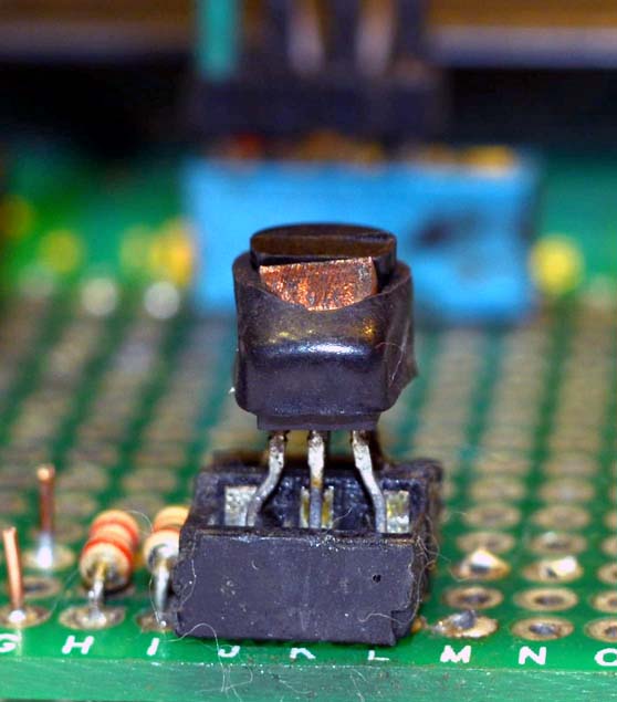

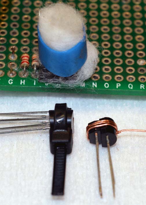

Испытуемый транзистор и датчик LM35, выводами в одну сторону, стягивались двумя витками медного провода или небольшим колечком термоусадочной трубки (между деталями вкладывалась полоска меди) и помещались в соединитель стенда, изготовленный из панельки для микросхем. Теплоизоляцией служил комочек ваты. Других мер теплоизоляции специально не применялось.

  • "Греющий" транзистор при включении по приведенной схеме закоротит питание. И 4053 для чего? Программатор шунтирует входы?! Это какой программатор?
  • "Принцип интересный, но..." Точность определяется температурной стабильностью ТОЛЬКО встроенного (в микроконтроллер) источника опорного напряжения. Производитель гарантирует не более 2-3% в диапазоне 25-85°C и чуть больше до -40°C. Сам транзистор работает при постоянном токе базы и постоянной температуре, если конечно достаточно стабильно питающее напряжение.
  • это всего лишь коммутатор входов микроконтроллера. При программировании подключаются к программатору, при работе к схеме.
