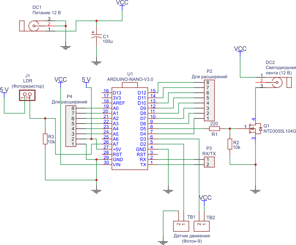

Принципиальная схема контроллера на Arduino
Изображенная на Рисунке 3 принципиальная схема контроллера подсветки очень проста. Оригинал схемы (и проект в целом) доступен пользователям в онлайн сервисе для проектирования электроники EasyEDA, при этом вы можете перенести ее в свой проект, например с целью усовершенствования или модернизации, или экспортировать в графический формат. Интерфейс EasyEDA русифицирован, интуитивно понятен и обеспечивает все необходимые разработчику инструменты, поэтому рисование схемы не вызвало каких-либо затруднений (Рисунок 4). Замечу, что в схеме использованы элементы из основной базы EasyEDA, а также из доступных пользовательских библиотек.

В качестве датчика освещенности используется миниатюрный фоторезистор VT93N1 номиналом 12 кОм. Резистор R3 с фоторезистором образуют делитель напряжения, который подключается к аналоговому входу A7. Это самый простой способ подключения фоторезистора к Arduino.
Для обнаружения присутствия человека в помещении я использовал ИК датчик движения Фотон-9 от охранной сигнализации. (Важный момент, не путайте с датчиками движения для управления осветительными приборами). Без изменения схемы и прошивки возможно применение любого аналогичного датчика движения с нормально замкнутыми контактами реле и напряжением питания 12 В. Датчик подключается к контроллеру посредством совмещенного разъема TB1-TB2 (клеммники с винтовым зажимом). Сигнальная линия датчика движения (клемма С, см. описание датчика [1]) подключается к порту D2, который настроен как вход с внутренним подтягивающим резистором. К клемме NC датчика подключена «земля». В нормальном состоянии контакты реле датчика движения (NC и С) замкнуты, следовательно, на входе D2 присутствует низкий логический уровень. При обнаружении движения контакты реле датчика размыкаются и, благодаря подтягивающему резистору, на входе D2 появляется высокий логический уровень.
Контроллер управления подсветкой рабочей зоны на кухне
Рисунок 4. Разработка принципиальной схемы в онлайн редакторе EasyEDA.
Отмечу, что ИК датчики движения различных производителей имеют разную чувствительность (которая в большинстве случаев регулируется) и разные диаграммы направленности, поэтому на выбор места установки датчика придется потратить определенное время. В моем случае датчик расположен в верхнем углу напротив входной двери кухни (Рисунок 5) и, благодаря хорошей чувствительности, срабатывает уже при приближении человека к входу в помещение, отчего подсветка включается заблаговременно.
Рисунок 5. Расположение контроллера подсветки, ИК датчика движения и источников
основного освещения в помещении.
Контакт 2 разъема TB2 подключен к свободному порту D3 Arduino и может использоваться для расширения функционала контроллера. Это же относится и к разъемам P2-P4.
Светодиоды или светодиодная лента с напряжением питания 12 В подключаются в разъем DC2. Микроконтроллер реализует ШИМ управление яркостью свечения светодиодов с помощью силового MOSFET NTD3055L (или аналогичного с логическим уровнем управления), затвор которого подключен к цифровому выходу Arduino D5.
Плата Arduino Nano содержит регулятор напряжения 5 В для питания микроконтроллера, поэтому необходимости в использовании дополнительной схемы питания нет, и напряжение 12 В с разъема DC1 поступает непосредственно на вход Vin платы Arduino. Напряжение 5 В с регулятора Arduino поступает на фоторезистор и на контакт 2 разъема P4.

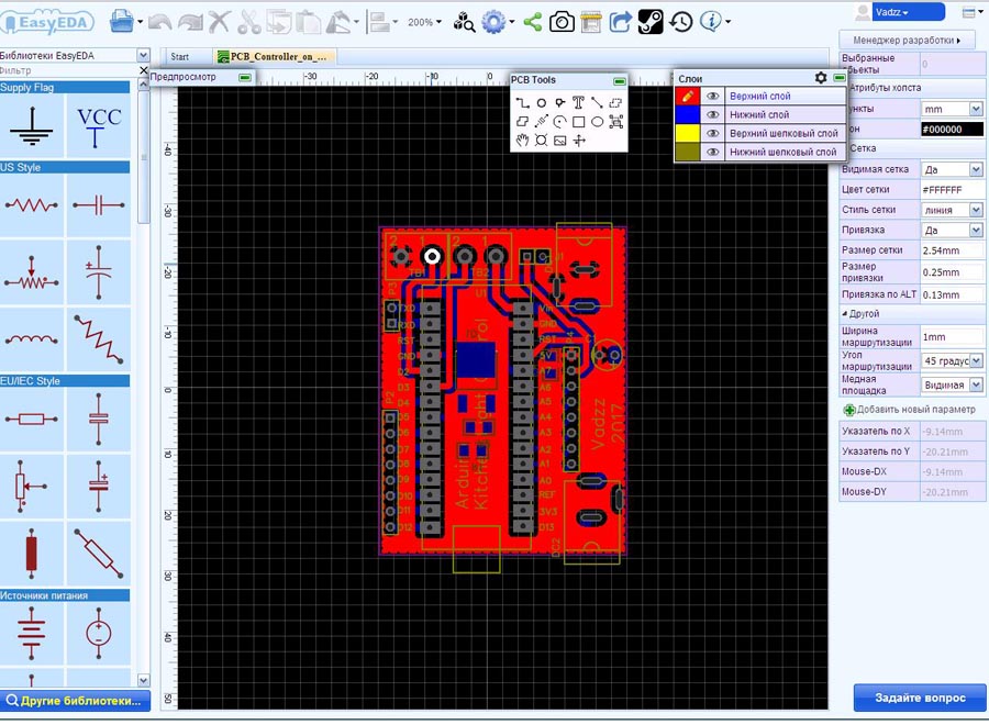

Печатная плата контроллера также проектировалась в онлайн редакторе EasyEDA по принципиальной схеме. Размещение корпусов элементов, указанных в схеме, и их группировка в пределах контура будущей платы осуществляются автоматически по нажатию одной кнопки в редакторе. Корпуса элементов размещаются последовательно и компактно, но не накладываются друг на друга. Также как и создание принципиальных схем, проектирование печатной платы в EasyEDA не вызвало затруднений (Рисунок 6).
Проектирование печатной платы в EasyEDA.
Рисунок 6. Проектирование печатной платы в EasyEDA.
После ручного размещения элементов на плате можно выполнить автоматическую трассировку, либо рисовать печатные проводники в ручном режиме. Автотрассировщик очень прост в настройке, работает достаточно быстро и эффективно. Все инструменты, необходимые для ручного рисования и редактирования элементов печатной платы, переключения режимов отображения слоев, доступны в панели управления.

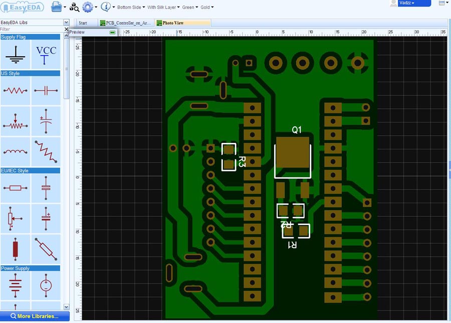

Печатная плата двухсторонняя, без межслойных переходов, с заливкой на верхнем и нижнем слое (GND, земля) и шелкографией на верхнем слое (Рисунок 7). Заказ на производство плат оформил непосредственно из редактора, при этом автоматически были сгенерированы Gerber-файлы моего проекта (архив доступен для скачивания в секции загрузок). Кроме того, в EasyEDA встроен очень полезный инструмент для просмотра Gerber-файлов – GerberViewer. Минимальный заказ (5 штук) был выполнен в течение трех рабочих дней и отправлен почтой.
Фото-вид печатной платы в редакторе EasyEDA.
Рисунок 7. Фото-вид печатной платы в редакторе EasyEDA.

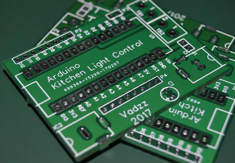

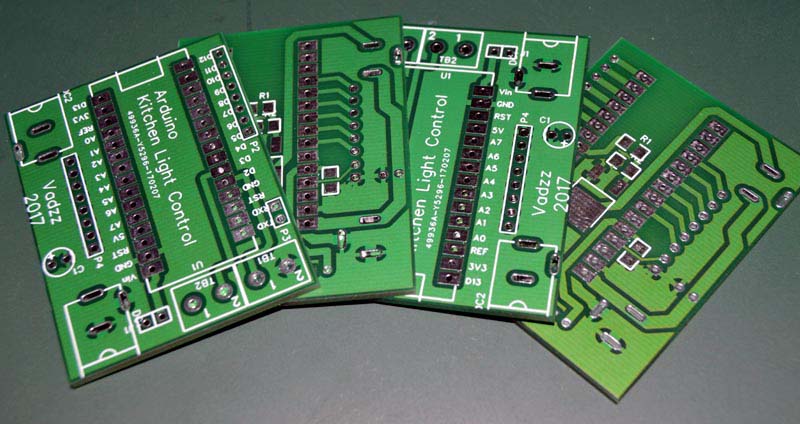

Качество изготовления плат очень порадовало (Рисунок 8). Возможно, это не тот случай, чтобы судить о возможностях оборудования и производства ввиду достаточно широких печатных проводников и больших зазоров, но выглядят платы достойно. К качеству печатных проводников, шелкографии и металлизации отверстий претензий нет. Все размеры, в том числе диаметры отверстий, соответствуют проекту, выводы всех элементов устанавливались в отверстия без усилия.
Комплект печатных плат, изготовленных в EasyEDA
Рисунок 8. Комплект печатных плат, изготовленных в EasyEDA.

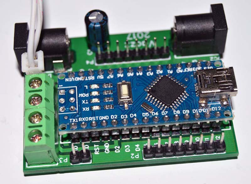

Вид платы с установленными компонентами показан на Рисунке 9.
Рисунок 9. Плата контроллера подсветки с установленными компонентами.
