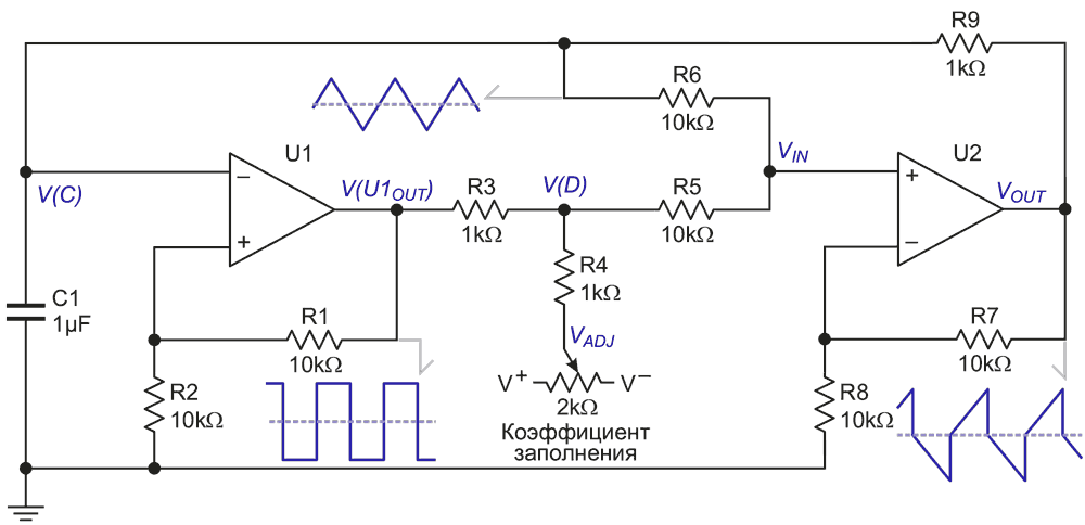

Эта схема позволяет «исправить» экспоненциальные фронты, присущие сигналам стандартных релаксационных RC-генераторов, и получить треугольные импульсы с линейным нарастанием и спадом напряжения. Для увеличения скорости заряда в каждом полуцикле и линеаризации кривой в схеме используется положительная обратная связь.
Генератор состоит из триггера Шмитта на компараторе U1 и неинвертирующего сумматора U2. Принцип работы схемы точно такой же, как у релаксационного генератора: переключение выхода компаратора, когда напряжение на конденсаторе достигает порога гистерезиса. Напряжение гистерезиса VH определяется сопротивлениями резисторов R1 и R2 в цепи обратной связи компаратора.
От ширины зоны гистерезиса зависит амплитуда треугольных импульсов на конденсаторе C1.
RC-цепь генерирует треугольные импульсы
Амплитуду прямоугольных импульсов на выходе компаратора определяет внутренняя конструкция выходного каскада U1. Чтобы треугольная форма импульсов не вернулась к виду, определяемому разрядом RC цепи, перед сумматором сигнал ослабляется аттенюатором R3, R4.
Для того чтобы напряжение V(D) было линейным, сопротивления резисторов R3 и R4, которые в сумме представляют основную нагрузку компаратора, должны быть в несколько раз меньше сопротивлений окружающих их резисторов. Использованное низкое значение (в данной схеме – 1 кОм) соответствует допустимой нагрузке U1, хотя все величины сопротивлений можно пропорционально изменить в сторону увеличения.
U2 суммирует напряжение V(D) и напряжение на конденсаторе V(C) и умножает результат на два, в соответствии с коэффициентом усиления, заданным резисторами R7 и R8. Выходным напряжением сумматора через резистор R9 заряжается конденсатор C1. При V(D) = ±½V(U1OUT) напряжение на конденсаторе будет описываться линейно нарастающими и спадающими функциями, чередование которых образует треугольные импульсы.

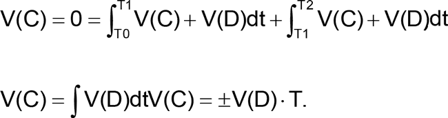

Процесс на входах сумматора можно описать двумя функциями времени. Одной на интервале от T0 до T1, где значения V(D) положительны: V(C)T0 = –VH и V(C)T1 = +VH; другой – на участке между T1 и T2, где процесс переворачивается из-за отрицательного значения V(D): V(C)T2 = –VH. В связи с тем, что постоянное смещение здесь отсутствует, каждый интеграл должен равняться нулю.
Уравнение решается в общей форме, где начальное значение V(C) равно нулю, а V(D) меняет знак с положительного на отрицательный. Решением для V(C) будет линейная функция V(D) и времени. Полярность напряжения V(D) меняется всякий раз, когда оно достигает значений ±VH. При увеличении V(D) частота также увеличивается.

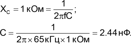

На этой максимальной частоте величина выходного тока ОУ, текущего через R9 и C1, не должна превышать допустимого значения. При необходимости рассчитайте импеданс RC-цепи и величину C1. Для используемого в нашем примере ОУ он должен быть не меньше 2 кОм: R9 = 1 кОм, XC = 1 кОм.

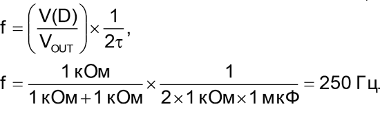

Частота выходного сигнала равна

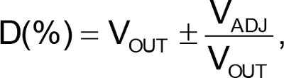

Регулировка коэффициента заполнения выполняется добавлением к V(D) постоянной компоненты через резистор R4. Практически пригодный диапазон регулировки находится в пределах примерно от 10% до 90%. Коэффициент заполнения D рассчитывается по формуле
где VADJ – постоянное напряжение, добавляемое к V(D) через резистор R4.
