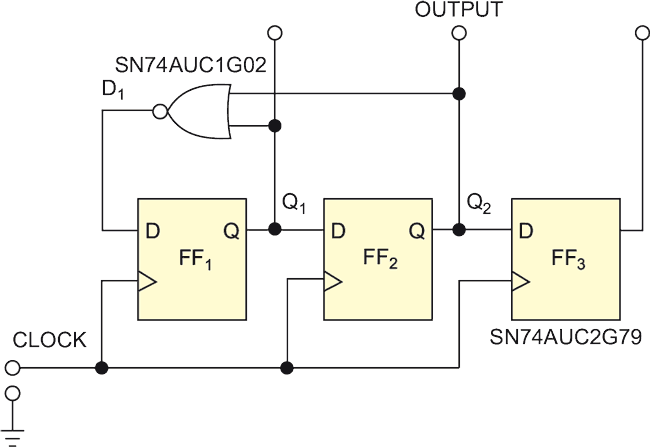

Для создания N-канальных генераторов импульсов с длительностью сигнала на каждом выходе T/N обычно используются сдвиговые регистры с параллельными выходами. Чтобы сохранить правильную последовательность состояний генератора, вы можете использовать обратную связь с последнего выхода на первый вход. При включении питания в таких схемах состояние триггеров регистра может оказаться произвольным, и результирующая комбинация логических нулей и единиц не будет соответствовать требуемому информационному содержанию. Для исключения возникновения нежелательных состояний и ввода требуемой последовательности вам нужна специальная обратная связь.
На Рисунке 1 изображена схема трехкаскадного регистра сдвига на основе D-триггеров. Регистр имеет три выхода, Q1, Q2 и Q3, на каждом из которых формируются периодические импульсы шириной TREP/3. Период, с которым последовательность повторяется на каждом из выходов, равен TREP = 3TCLK, где TCLK – период тактовых импульсов на линии CLOCK. Сигнал обратной связи создается двухвходовым логическим элементом «ИЛИ-НЕ». Выход вентиля D1 соединен с входом D триггера FF1, а выходы подключены к Q1 and Q2. Логическая единица на выходе D1 означает, что по ближайшему переходу тактового импульса из «0» в «1» этот сигнал запишет «лог. 1» на выход Q1.
Импульсный генератор с автокоррекцией
Рисунок 1. В этом трехканальном генераторе импульсов с автокоррекцией
неправильных логических состояний используются три микросхемы.
Чтобы объяснить себе работу этой обратной связи, запишем «лог. 0» в триггер FF1 ближайшим положительным фронтом тактового сигнала CLOCK, когда, по крайней мере, один из выходов находится в состоянии «лог. 1». Если оба выхода Q1 и Q2 находятся в состоянии «лог. 0», вы записываете в FF1 «лог. 1». Эта обратная связь добавляет в схему способность к автокоррекции, которую проиллюстрируем ниже в предположении, что начальное состояние схемы намеренно сделано неправильным.
Итак, коррекцию состояний демонстрируют следующие последовательности, в которых цифры в битовых триадах слева направо соответствуют выходам Q1, Q2 и Q3:
111→011→001→100→010→001
000→100→010→001
Из этого примера вы можете видеть, что ошибочное состояние 111 самокорректируется в течение двух периодов тактовой частоты. Для нежелательного состояния 000 правильная последовательность установится по ближайшему положительному фронту тактового сигнала.

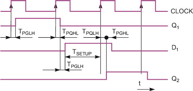

Определить верхний предел тактовой частоты вы можете исходя из того, что изменение состояния выхода логического вентиля должно происходить за время TSETUP до следующего перехода тактового импульса от низкого уровня к высокому. (Рисунок 2). Таким образом, минимальный период синхросигнала равен
TCLKMIN = TPQHL + TPGLH + TSETUP,
где TPQHL и TPGLH – задержки распространения сигналов в триггере и логическом вентиле, соответственно, при переходе из высокого логического уровня в низкий и из низкого в высокий. Задавшись взятыми из справочных данных наихудшими возможными значениями задержек распространения, вы получите минимальный период тактовой частоты 4.4 нс для напряжения питания 1.8 В и 3.5 нс для напряжения питания 2.5 В. Поскольку значение 3.5 нс дает значение тактовой частоты, превышающее допустимую скорость переключения триггера, при напряжении питания 2.5 В вы должны ограничиться частотой 275 МГц. При питании напряжением 1.8 В максимальная частота должна равняться 227 МГц. Максимальная частота повторения сигналов на выходах Q1, Q2 и Q3 равна максимальной тактовой частоте, деленной на три, или 75.6 МГц.
