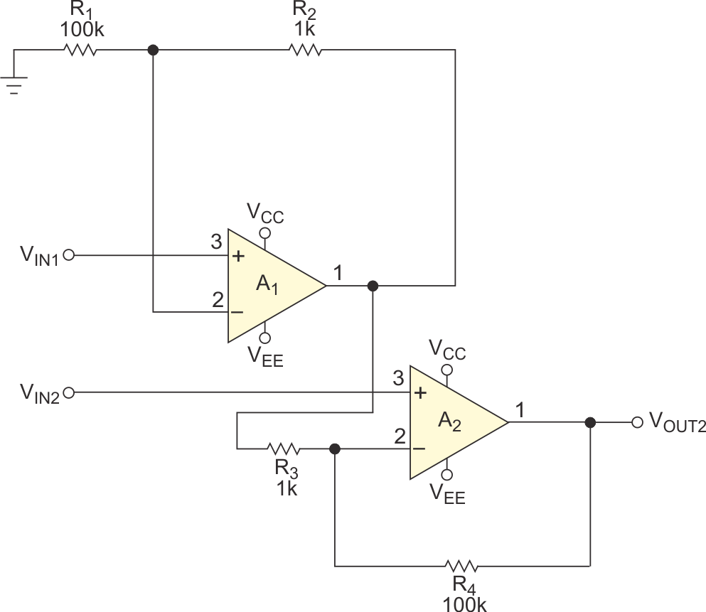

Рисунок 1. Для создания инструментального усилителя могут использоваться обычные
конфигурации на двух (а) или трех (б) операционных усилителях.
Снижение степени подавления синфазного сигнала в схемах на трех ОУ (Рисунок 1б) происходит из-за рассогласования сопротивлений резисторов. Любые синфазные сигналы VIN1 и VIN2 проходят на выходы A1 и A2. Дифференциальный усилитель, образованный резисторами R1, R2, R3 и R4 и микросхемой A3, это синфазное напряжение должен удалять. Для получения высоких CMR схемы требуется согласование резисторов дифференциального усилителя, а ОУ A3 должен иметь большое значение собственного CMR. При точности согласования сопротивлений резисторов 0.1% наилучшее достижимое значение CMR на постоянном токе составит 54 дБ. В той или иной степени, зависящей от типа выбранного ОУ, CMR всегда ухудшается с частотой.
Причиной ухудшения CMR в ИУ на двух операционных усилителях (Рисунок 1а) является различие фазовых сдвигов сигналов на двух входах A2. Прежде чем усилитель A2 вычтет сигнал VIN1 из VIN2, VIN1 должен пойти через усилитель A1. В результате выходное напряжение A1 оказывается задержанным относительно VIN1. Усилитель A1 вносит задержку, вследствие которой его выходной сигнал отстает от напряжения, непосредственно приложенного к входу VIN2. Эта разность фаз приводит к тому, что напряжение на выходе A1 всегда отличается от VIN2, даже в том случае, если амплитуды обоих напряжений равны. Фазовый сдвиг делает напряжение синфазной ошибки на выходе VOUT частотно-зависимым. Синфазная ошибка увеличивается с ростом частоты синфазного сигнала, так как фазовый сдвиг в A1 возрастает с частотой из-за спада однополюсной частотной характеристики.

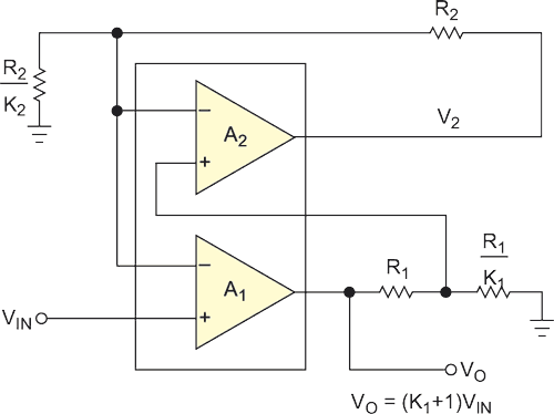

Для компенсации фазовой ошибки цепью активной обратной связи дополнительно требуются ОУ и два внешних резистора (Рисунок 2). A1 в этой схеме обеспечивает прямое усиление составного усилителя. K1 определяет коэффициент усиления при замкнутой петле обратной связи.
(AV = 1 + K1),
где
AV – коэффициент усиления по напряжению,
K1 – константа.
Усилитель A2 формирует сигнал обратной связи для усилителя A1. K2 задает степень компенсации фазовой погрешности и на прямое усиление составного усилителя влияния не оказывает. Наилучшее подавление ошибки будет происходить, когда K1 = K2. Ошибки являются функциями комплексной частотной характеристики и описываются следующими выражениями:

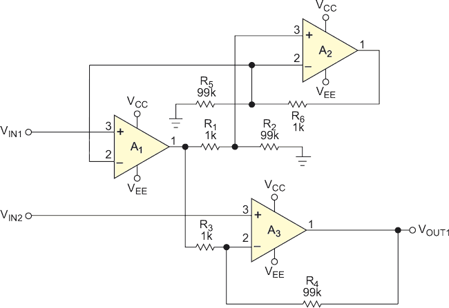

На Рисунке 3 показан новый вариант схемы, в которой к двум ОУ добавлена цепь активной обратной связи. Здесь фазовый сдвиг в A1 корректируется с использованием цепи активной обратной связи, образованной усилителем A2 и четырьмя резисторами. Как классические инструментальные усилители на двух и трех ОУ, так и предложенный здесь вариант на трех ОУ с активной обратной связью, для сигналов постоянного тока имеют очень близкие CMRR. Однако на переменном токе эти различия становятся значительными. Эти различая возникают, когда на вход подают и меняют большое синфазное напряжение.
Трехамперный понижающий драйвер светодиодов с интегрированным ограничителем напряжения
Рисунок 3. Основу этого инструментального усилителя образует топология на двух ОУ;
третий усилитель обеспечивает активную обратную связь для
компенсации фазового сдвига.
Схема, в которой использовались ОУ AD8603 компании Analog Devices, испытывалась при следующих условиях:
напряжение питания – ±2.5 В,
синфазное напряжение – 0.001 мВ,
коэффициент усиления – 100.
Измерьте ошибки с 500-герцовым входным сигналом.
Затем измените условия работы схемы, увеличив синфазное напряжение до 2.001 В. Вы увидите, сколь значительное улучшение обеспечивает схема на Рисунке 3 по сравнению со схемой на Рисунке 1а. Схема менее чувствительна к рассогласованию сопротивлений резисторов, чем схема на Рисунке 1б с точно согласованными резисторами.
