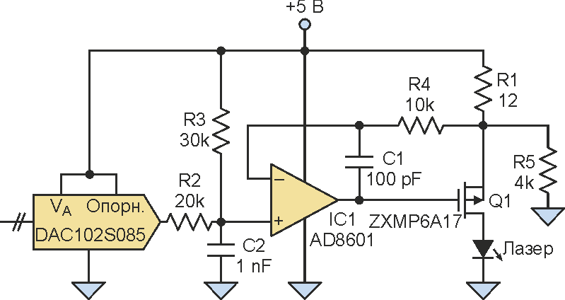

Рисунок 1. При использовании логометрической конфигурации ЦАП этот драйвер
лазерного диода обеспечивает стабильный уровень управляющего
напряжения и точную установку малых токов.
В схеме с однополярным питанием +5 В резистор R1, измеряющий и ограничивающий ток, и p-канальный МОП-транзистор Q1 образуют истоковый повторитель (Рисунок 1). Затвор МОП-транзистора находится под напряжением, немного превышающем напряжение истока, поэтому транзистор частично открыт, и ток лазерного диода создает падение напряжения на резисторе R1. В худшем случае, когда Q1 открыт полностью, максимальный ток лазера определяется выражением

Величина тока лазера устанавливается с помощью ЦАП, выходное напряжение которого задается логометрически. В качестве опорного здесь используется напряжение источника +5 В, поэтому выход ЦАП отслеживает все флуктуации питания. Во время работы на выходе АЦП устанавливается требуемая величина управляющего напряжения. Делитель R2, R3 масштабирует эту уставку относительно номинального питания +5 В.
Например, если выходное напряжение ЦАП задано равным половине шкалы, то есть +2.5 В, напряжение между R2 и R3, (или на неинвертирующем входе ОУ IC1), будет равно +3.5 В. Включенная в контур обратной связи IC1 регулирует напряжение на затворе Q1 и, соответственно, ток, походящий через R1, Q1 и лазерный диод. Режим схемы стабилизируется, когда напряжение обратной связи станет равным +3.5 В. В этом установившемся режиме на резисторе R1 падает 5 В – 3.5 В = 1.5 В, и ток равен 125 мА, то есть, находится в середине шкалы. Аналогично, если на выходе ЦАП установить минимальное значение 0 В, напряжение на неинвертирующем входе IC1 будет равно +2 В. IC1 будет увеличивать напряжение на затворе Q1 до тех пор, пока падение напряжения на R1 не вырастет до 3 В, а ток, соответственно, до 250 мА. Это точка насыщения, в которой Q1 полностью открыт, и прямое напряжение на лазерном диоде равно +5 В минус падение напряжения на R1.

R5 обеспечивает некоторое смещение ОУ за счет того, что небольшой ток всегда будет гарантированно протекать через резистор R1. Когда на выходе ЦАП установлено напряжение полной шкалы +5 В, ток лазера, задаваемый операционным усилителем, всегда будет немного превышать значение, определяемое уставкой. Поэтому выход ОУ, пытаясь выключить Q1, будет входить в насыщение. Без резистора R5 входное напряжение смещения ОУ могло бы восприниматься как ложное значение уставки и приводило к включению Q1 для восстановления баланса.
Это одна из основных причин, по которой используется логометрическое включение ЦАП. Если бы опорное напряжение ЦАП было фиксированным, программирование малых токов была бы практически невозможным. Если на выходе ЦАП установить напряжение чуть ниже точного значения +5 В, то даже при небольших флуктуациях напряжения питания +5 В управляющее напряжение будет изменяться весьма существенно. Однако в логометрической схеме ЦАП отслеживает изменения напряжения питания +5 В, и относительное управляющее напряжение на его выходе остается стабильным.
Платой за возможность точно задавать слабые токи является плохой коэффициент подавления пульсаций питания. Однако в том медицинском приложении, для которого предназначался лазер, петля стабилизации тока сама является частью петли стабилизации мощности, и пульсации питания в ней минимальны. Если же потребуется, на плату можно добавить небольшой стабилизатор напряжения, и ценой некоторого увеличения числа компонентов вы получите стабильное, малошумящее питание лазера.
